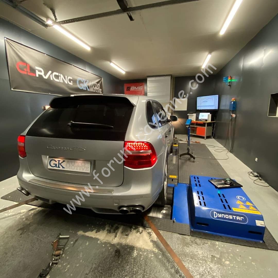

Je vous partage ma reprogrammation faite sur mon GTS totalisant 159 000 km.
Reprogrammation faite chez un spécialiste du genre, GK automotive travaillant conjointement avec GL racing préparateur de Nissan GTR à Trappes (78).
Beaucoup de véhicule passent entre leurs mains surtout pour du gain de puissance, du pop and bang, etc ... Akram est l'un de leur fidèle client.
Le discours tenu rassure et on a affaire à de vrais passionnés.
Le véhicule pour la conversion flexfuel est à laisser 24h, une voiture de courtoisie est disponible pour rentrer.
Le véhicule doit être laissé en réserve et la reprog flexfuel est faite avec 40l d'E85 fournit par le préparateur.
Mes pompes ont été testées lors de la reprog et elles donnent une pression au poil et n'ont montré aucun signe de fatigue, il ne préconise donc pas le changement pour ma part.
Il a également réussi à récupérer quelques chevaux à 5 000 T/mn, car les 405 annoncé sur papier ne sont réellement pas présent.
De 374, je passe à 387, le couple reste identique à 500NM.
Si vous souhaitez plus d'informations n'hésitez pas à me le demander. Un pote passe son turbo en flexfuel le 19.

En effet Jean Marc, j'avais lu ta réponse avant mz reprog comme le post entier et au vu de ton utilisation aucun intérêt à se risquer de rouler à l'éthanol, l'économie réalisée avec les risques mentionnés ne valent pas la chandelle.
Je fais à peu près 15000 par an, et 10000 en moto.
Si j'ai l'occasion je passerai l'endoscope par les puits de bougies pour observer l'état de mes cylindres.
J'aurai bien les boules si je casse un moteur il est vrai... Ma conduite cruising retardera peut-être l'échéance :mrgreen:

Aujourd'hui, j'ai fait 450km, conso moyenne 15,7L, ras quant à présent, j'ai commandé le filtre à carburant pour le changer à la fin du deuxième plein que j'ai fait hier.
Je continuerai à donner des news au fil du temps. :win:
La reprogrammation semble bien faite, aucun soucis de démarrage même à basse température, ralenti stable...
Check up complet fait à la valise mercredi dernier, 0 défaut quelqu'il soit sur tous les organes du véhicule, toute la partie électrique, électronique et mécanique.
