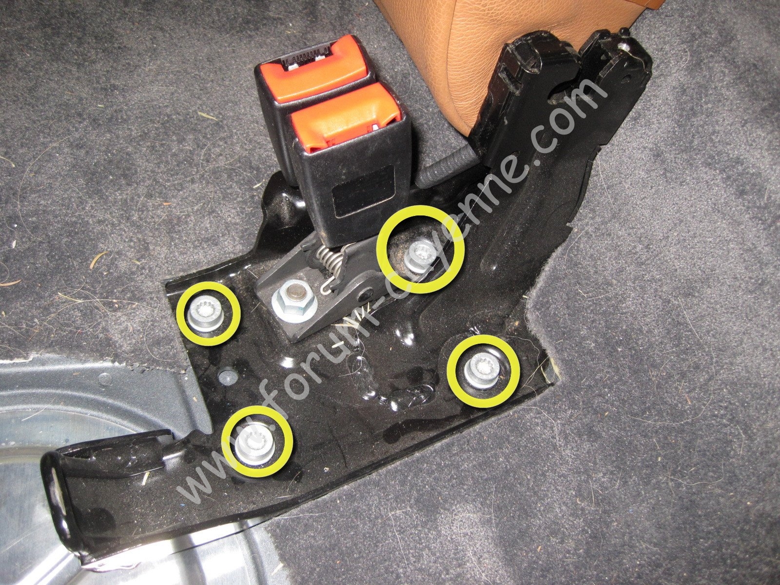

pour info je te joins la photo de la pièce que je veux démonter

Oui j ai du dévisser les 2 vis le plus proche de la trappe apres un petit coup de levier pour accéder a l écrou. Je te confirme dur a deviser j ai d abord mis du wd40 puis avec une rallonge tout doucement je suis arrivé. :bravo:

Il faut également démonté l'autre côtés car il y a un tuyau qui se relie sur l autre pompe

Messagepar gg76570 » Ven 22 Fév 2019, 20:10
Donc si je démonte seulement les 2 vis de devant normalement ça suffit, ça me rassure car c'est la vis de derrière qui "m'emmerde" :mur:
super merci :houpla:
tu as monté le filtre dont j'avais communiqué le lien ou un autre
si oui RAS?
