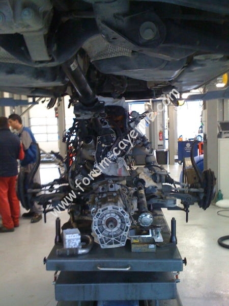

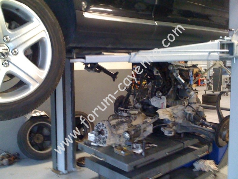

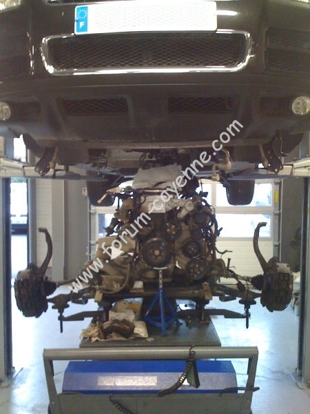

Sur le v6 il faut obligatoirement sortir le moteur et désaccoupler la boite car la distrib se trouve à l'arrière.
Bref y a du boulot. :mur:

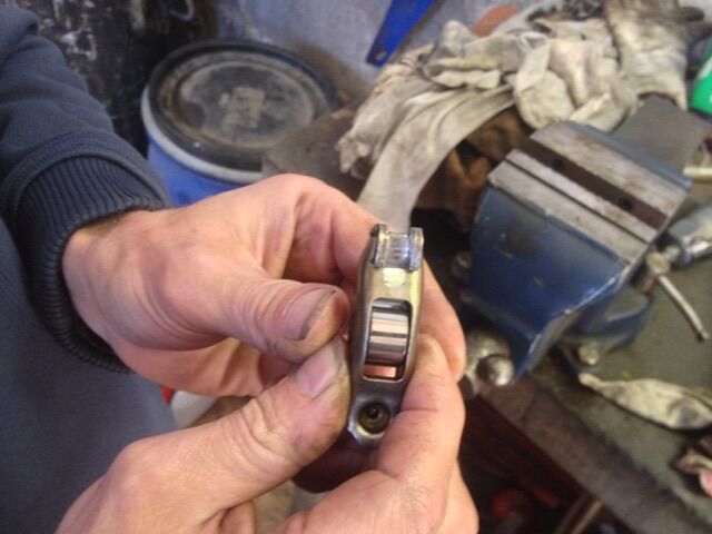

Diagnostic mon garagiste : remplacer la soupape cylindre 2 : donc déculasser, poser le moteur, etc
Diagnostic Filou : ça ne sonne pas trop comme une soupape!

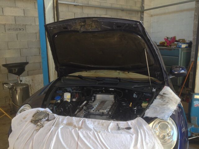

Démontage du cache culbuteur et là sur le cylindre 2, il s'est aperçu que la soupape était constamment ouverte car le culbuteur n'avait aucun jeu avec le haut de la tige de soupape.
Remède : réglage du jeu, remontage et maintenant le moteur tourne nickel!!!

voilà les photos pour mieux comprendre
