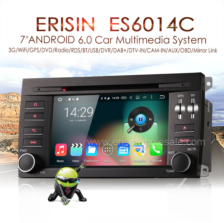

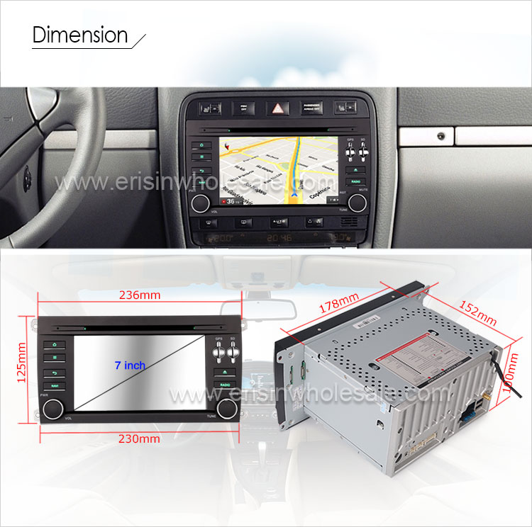

J'ai finalement acheté celui ci
Mon PCM actuel lorsque je roule beaucoup les CD saute à cause de la chaleur
Hier il a planté 3 fois
Donc changement prévu sous peu
