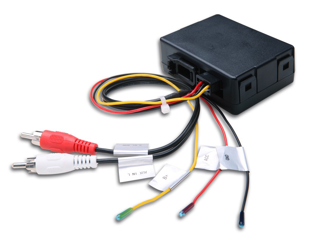

Messagepar JEFFSTAN » Ven 13 Oct 2017, 22:01
Tacosse a écrit:Super M.A. :bravo:
Alors je vais paraître chelou, mais j'ai le Bose, que puis je mettre car je pense que c'est la prochaine étape.
Merci.
La même chose avec un adaptateur fibre MOST ! :wink:
(environ 100€)
Le seul inconvénient c'est que ton caisson sera considéré comme un HP comme les autres et n'aura pas assez de puissance pour s'exprimer (impossible de le régler de manière indépendante). :wink:

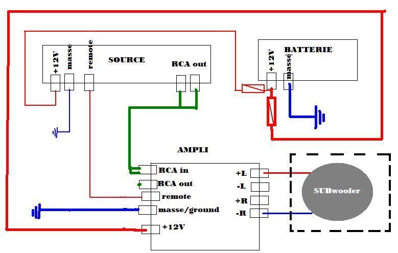

Pour faire fonctionner le caisson de basse, il faut ajouter un ampli 1 canal.
Marc-Antoine a écrit:Non on peut le mettre?
En principe oui, la procédure doit être décrite dans le manuel d'utilisation.
Doumez
Messages: 2392
Enregistré le: 18/08/14
Cayenne: Vendu 25 06 2020
Re: Remplacement PCM
Messagepar JEFFSTAN » Sam 14 Oct 2017, 08:31
Peux-tu développer s'il te plait Dom ? Il s'ajoute comment cet ampli ? Il ressemble à quoi ? :etrange:

Messagepar Doumez » Sam 14 Oct 2017, 13:08
Bonjour Jeff,
regarde ce lien Lien
et ici : Lien
schéma de câblage :
A l'époque de mon ML 350 qui venait du Canada, lorsque j'ai remplacé le command par un Pioneer AVIC-HD1BT, j'avais un équipement Harman Kardon d'origine, et avec le pioneer je perdais le caisson de basse. J'ai fait virer le chargeur CD (le pioneer avait un DD d'une capacité d'environ 400CD !) qui était à l'arrière et à la place j'ai fait poser un ampli 1 canal pour le caisson de basse qui était sous mon siège conducteur. Tout fonctionnait au top.
Voilà Voilou mon ami ...

Doumez a écrit:Bonjour Jeff,
et ici : Lien
schéma de câblage :
Ultra détaillé comme d'hab, merci Dom ! :bravo:

A tester, mais il est peut être utile de rajouter un filtre basse pression avant l’ampli.
