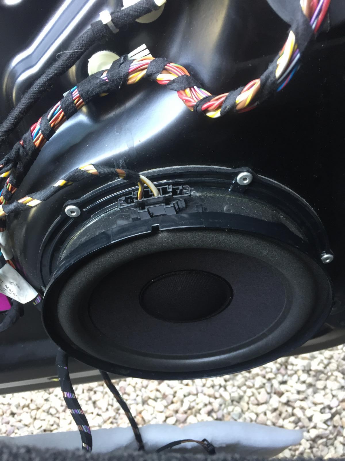

Bon du coup j’ai été voir, le panneau de porte se démonte assez bien, en 10mn c’est plié :
C’est donc bien du 20cm, mais la grosse blague c’est qu’ils sont rivetés :??: impossible de savoir les ohm :((:
C’est bien le hp qui est mort, après quelques coups dessus, il ne saturait plus. Mais une fois remonté, il a fini par saturer a nouveau. La membrane doit se décoller.
Au final j’ai également le hp de la porte arrière gauche qui grésille donc ça va etre changement des 4

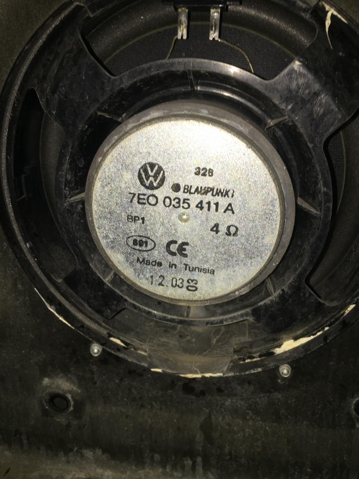

Par contre y'a un truc que je pige pas, j'ai vu récemment sur le net une photo du panneau de porte avec le hp démonté (un bose) et il y avait bien des vis pour le tenir sur la coupelle de la porte.
Quand j'avais démonté la dernière fois, je n'ai pas vu de vis ou autre, cf photo.
Donc ma question, quelqu'un a t'il déjà démonté un hp non bose dans son cayenne et si oui, comment a t'il fait sans tout casser ?

Ta question tombe à pic, je viens justement de démonter mes panneaux et de voir l'arrière des HP.
Et bien il sont en 4 ohms, des blaupkunt je crois.
Les pros de ça te confirmeront, mais pas sûr que les bose puissent aller sur une installation sans bose du coup...

Messagepar Theleme974 » Jeu 26 Déc 2019, 23:42
Je confirme, si ce sont bien des 4 ohms, impossible de mettre du Bose d’origine des cayennes.
Et c’est tant mieux pour toi, parce que ça t’ouvre un paquet de possibilités.
En gros presque tous les HP du marché du moment que tu restes dans les puissances approximatives de ceux d’origine.
Le kit Morel maximo 2 voies devrait réveiller tes tympan pour un budget raisonnable ;) un devant et un derrière et tu va kiffer

Messagepar BURN » Jeu 26 Déc 2019, 23:51
Voici la reference exacte.
Et en effet j’ai regardé vite fait, on trouve des trucs pas mal à pas trop cher.
Le seul truc débile c’est que les hp sont rivetés :??:
Ça claque sa race à mémé !
