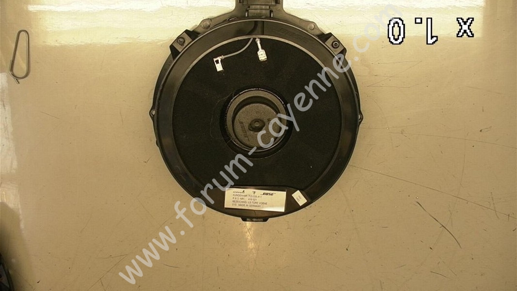

Messagepar francouai » Mer 11 Sep 2013, 19:16
la ref est 7L5035411, la marque est BOSE.
il coute 80 a 100euros, mais tu peux le trouver moins cher sur ebay.
voici a quoi il ressemble:
et sinon, t'as cette doc, en zoomant tu as les diamètres des HP:

Messagepar francouai » Mer 11 Sep 2013, 19:46
ok, je t'avais donné la reference du medium en bas pensant que sans system audio Bose, tu n'avais qu'un HP dans la portière.
donc tu as la reponse! 8Cms pour le tweeter!

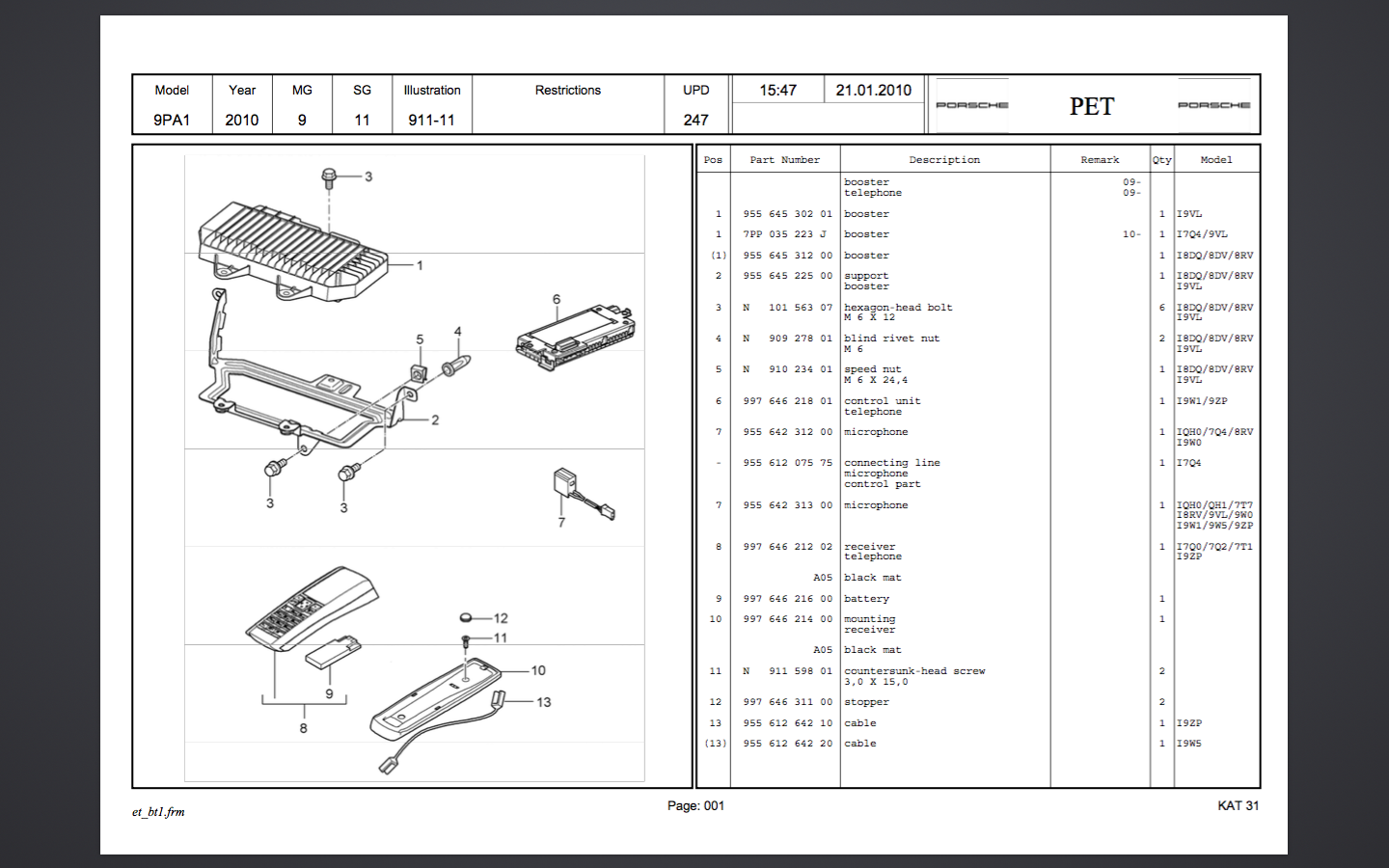

Quelqu'un aurais la référence exacte de l'ampli sur une 957 et quel est son prix ? :interro:
Merci d'avance :lol:

Messagepar cayann » Mer 5 Aoû 2015, 12:26
bonjour 2 références bose et non bose
pour le prix c est dans les 3 à 400 euros de memoire

Messagepar plongeur54 » Mer 5 Aoû 2015, 13:24
Merci yann :lol:
Toujours aussi rapide pour répondre :bravo: :bravo:
j'avais regarder mais je voyais 2 modules , maintenant je vois bien , par contre il y a plusieurs références sur le plan pour la pièce N°1 le booster
Ah oui quand même le prix de 300/400 ! je vais tout de même essayer de la passer sous la garantie Opteven
