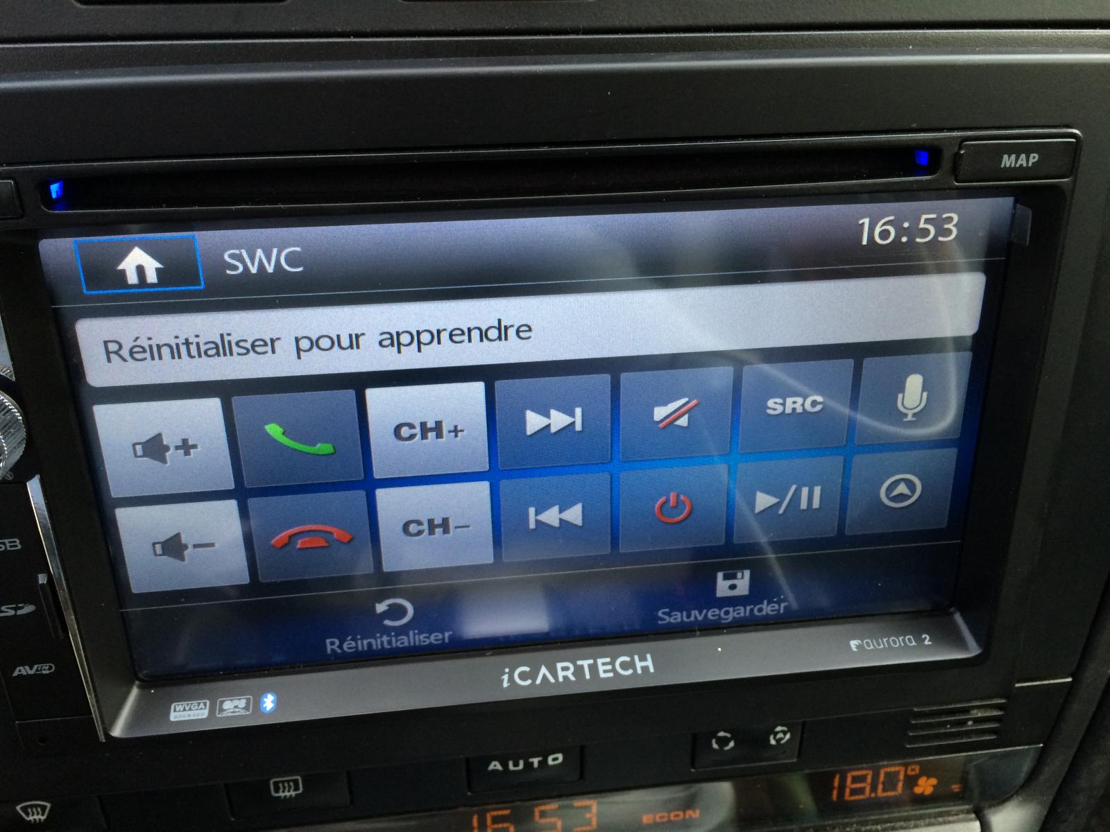

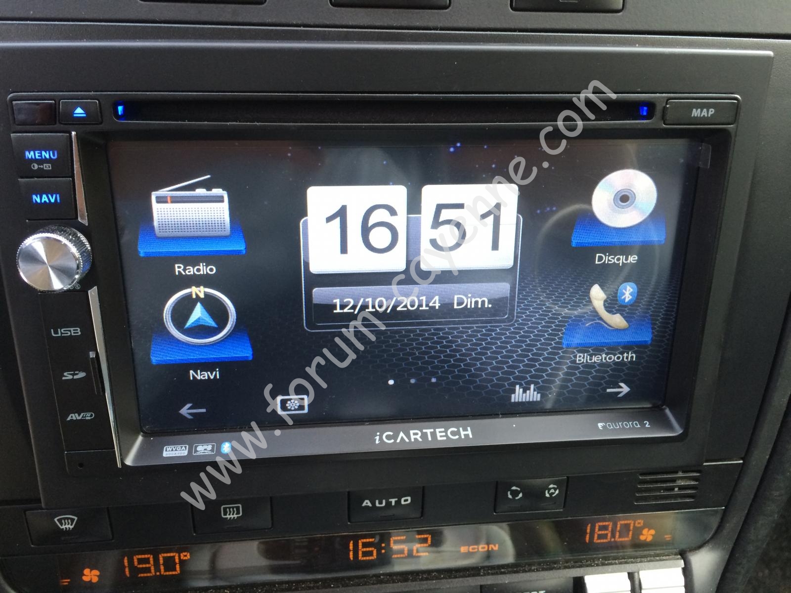

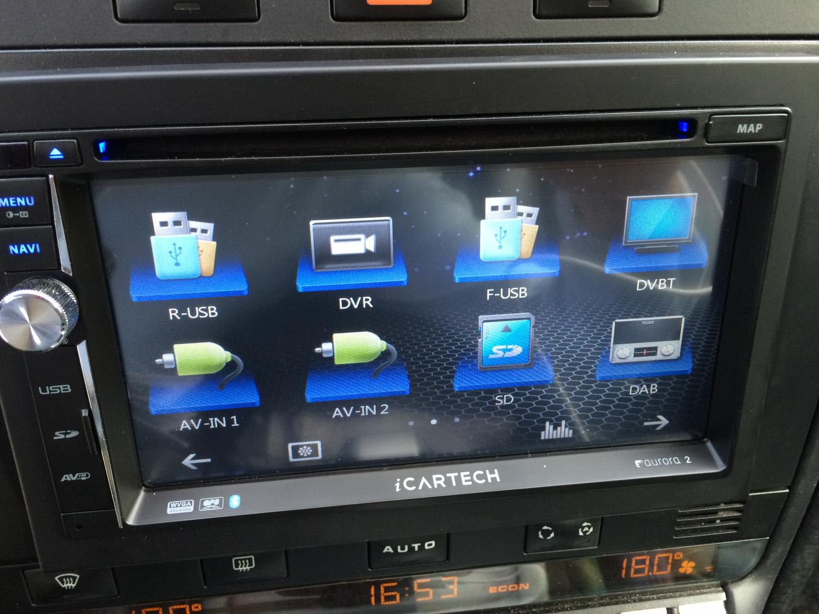

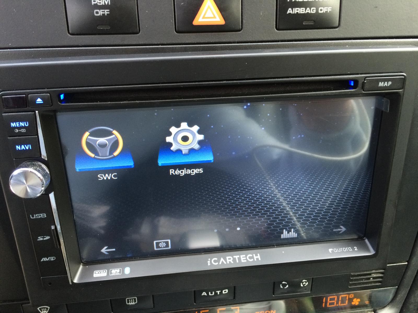

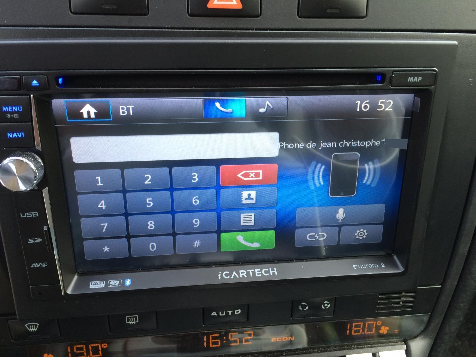

Bonjour à tous
Je possède un Cayenne S de 11/2003 avec téléphone dans l'accoudoir et PCM 2.0 d'origine et en avais plus que marre de voir dans des voitures "basiques" des connectiques d'aujourd'hui et bluetooth, .... :??:
J'ai donc comme tout le monde beaucoup lu, cherché sur le web et ai vite compris que le remplacement du PCM dépendait presque de chaque voiture.
Ayant l'option Bose avec fibre et tout le bazar dans le coffre l'affaire s’avérait ardue.
Après plusieurs emails vers des revendeurs chinois (ou assimilés :lol: ), des questions précises avec photos de l'arrière de mon PCM, j'ai enfin sauté le pas avec une boite allemande de Berlin : iCarTech.
Le modèle Aurora 2 est, d'après eux, le mieux adapté pour les Cayenne et l'option MOST BOSE (fibre) y est prévu si demandée à la commande.
http://www.icar-tech.de/html/products_2.php
Cout 509€ + 200€ pour l'option fibre, frais de port offerts. Livraison colissimo 5 jours plus tard.
Tout est en plug and play, donc pas besoin de faire des trous partout; seulement quand j'ai ouvert le carton et en voyant toutes ces prises je ne me sentais plus d'attaque pour le faire seul.
Donc direction mon Norauto préféré et hop 90€ et 1h30 plus tard le tour était joué.
Ils n'ont hélas pas eu le temps d'installer l'antenne GPS (fournie), j'y retourne demain.
Seul petits hics
- esthétique : le cache fourni ne semble pas s'ajuster ce qui fait ressortir de 2mm l'autoradio (cela ne me gène pas plus que cela), bluetooth et musique de l'Iphone impec avec le super son Bose bien sur !!!!
- toutes les commandes au volant sont reprises sauf celles de "décrocher" et "raccrocher" bizarre mais je vais investiguer.
Je n'ai pas pris les options TV et caméra arrière.
Voilà, ci-après quelques photos que je viens de prendre, si certains ont des questions c'est avec plaisir que j'essayerais d'y répondre.
Bonne route à toutes et tous et merci aux administrateurs de ce magnifique forum !!!
JC

UPDATE
Voilà installation terminée avec antenne GPS fournie, qui fait aussi office d'antenne pour les radios.
Rien à casser, elle est aimantée et se pose sur l'enceinte droite du tableau de bord.
Icartech fournit également un carte SD incluant une mini SD qui s'insère en haut à droite de l'écran, Igo primo y est pré-installé et on peut même ajouter les cartes des radars facilement http://lufop.net/?p=4865
Tout marche à merveille, même la commande vocale de recherche d'un correspondant par Siri, donc content d'avoir enfin quelquechose à jour, tactile et de plus joli comparé au vieux PCM.
A bientôt
