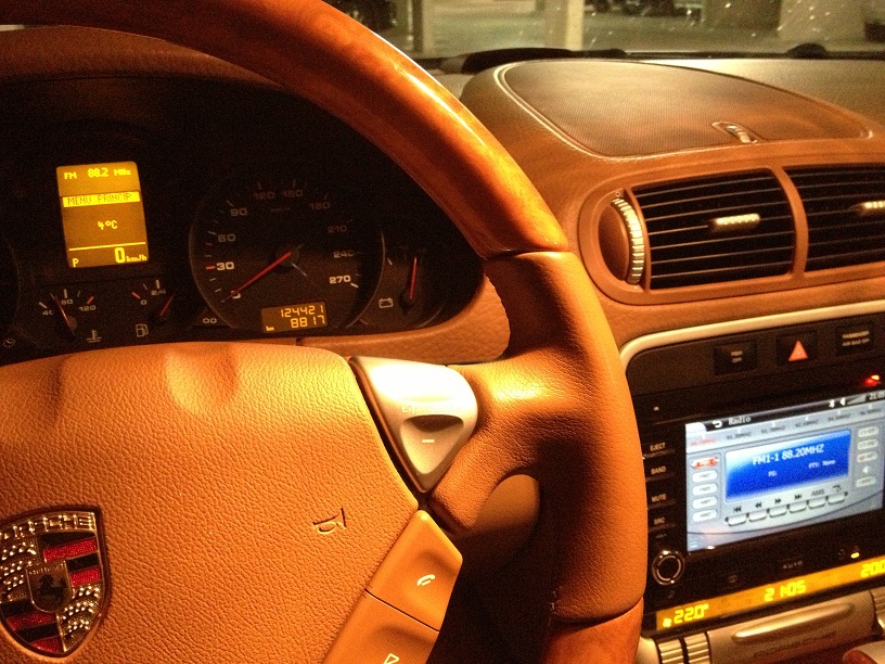

- Radio (Affichage sur ODB confirmé)
- Lecteur CD, DVD (Affichage sur ODB confirmé)

- Infos CANBUS reprises et visibles sur ODB

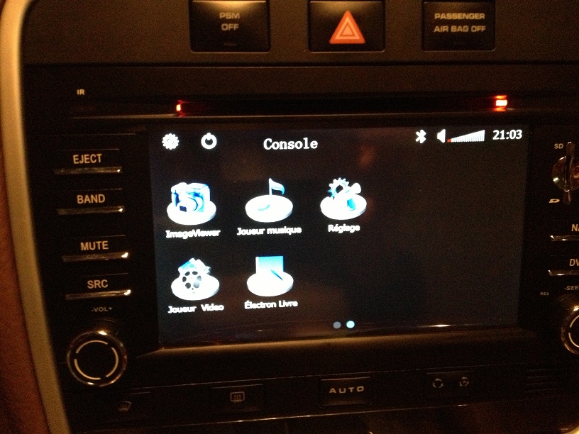

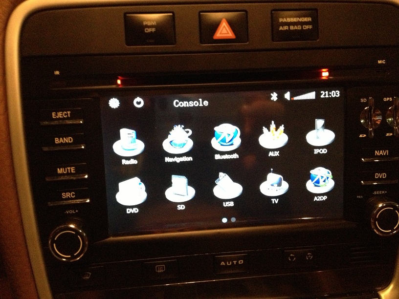

Photos des divers écrans:
1° Ecran
2° Ecran
Reprise des infos du poste dans l'ODB

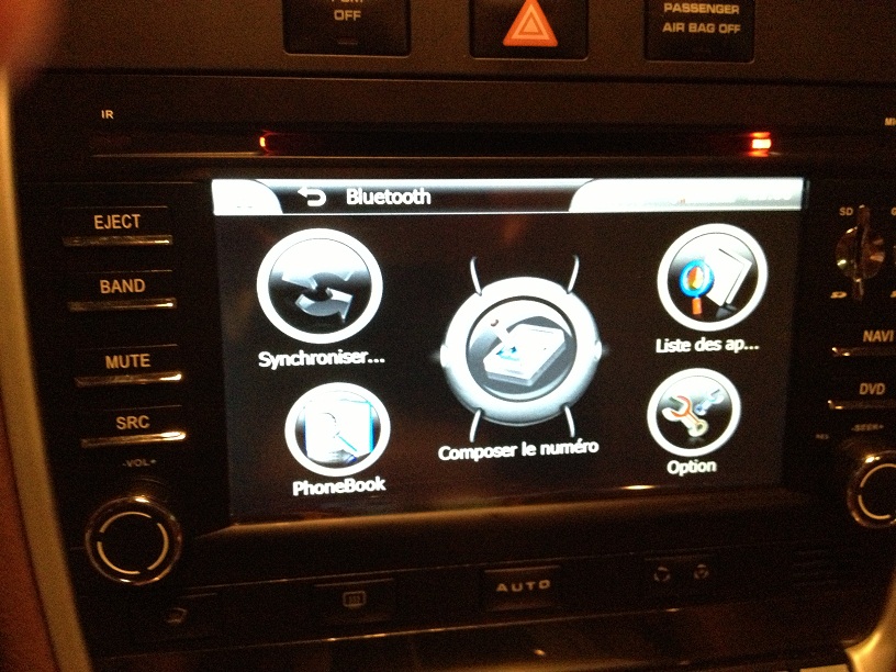

Console d'appareillage Bluethooth

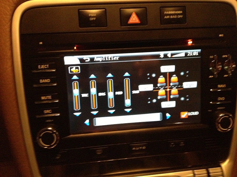

Paramétrage de l'amplificateur
