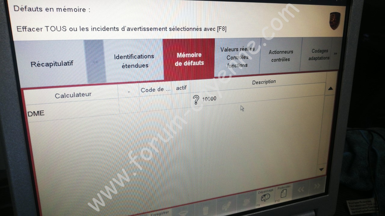

au diag chez porsche hier aucun défaut détecter

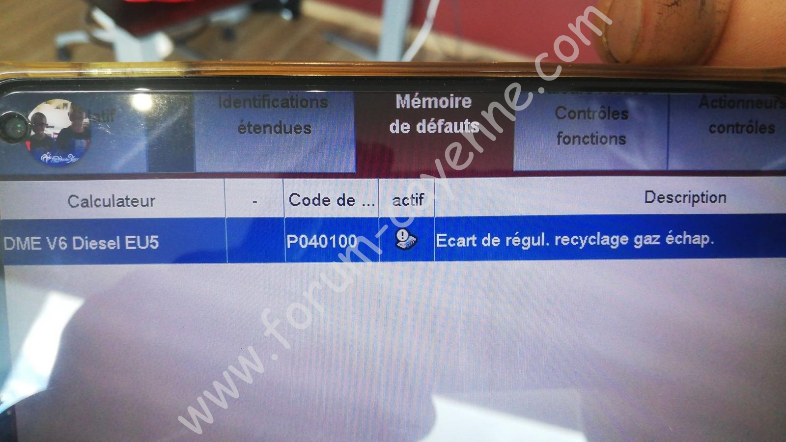

Voici le diag, aucune erreur. Il a quelques jours voyant moteur éclairé, et un ancien code erreur resté en mémoire.
Re: Régulateur de pression de carburant cayenne 958 3L diese
Mar 1 Sep 2020, 13:22
Du coup je n'ai pas d'information si cela serait le problème d’admission il y aurait marquer quoi comme code ? merci
Mar 1 Sep 2020, 13:39
Tu vois quand tu veux...
ton code est une erreur de vanne EGR... (pour l'erreur du bas)
Donc y'a bien un truc qui cloche de ce côté là déjà... et le défaut peut parfaitement être fugitif.
Maintenant as tu été voir le post que je t'ai mis sur le 3.0 chez AUDI (donc exactement le même que nous) et les défauts connus ???

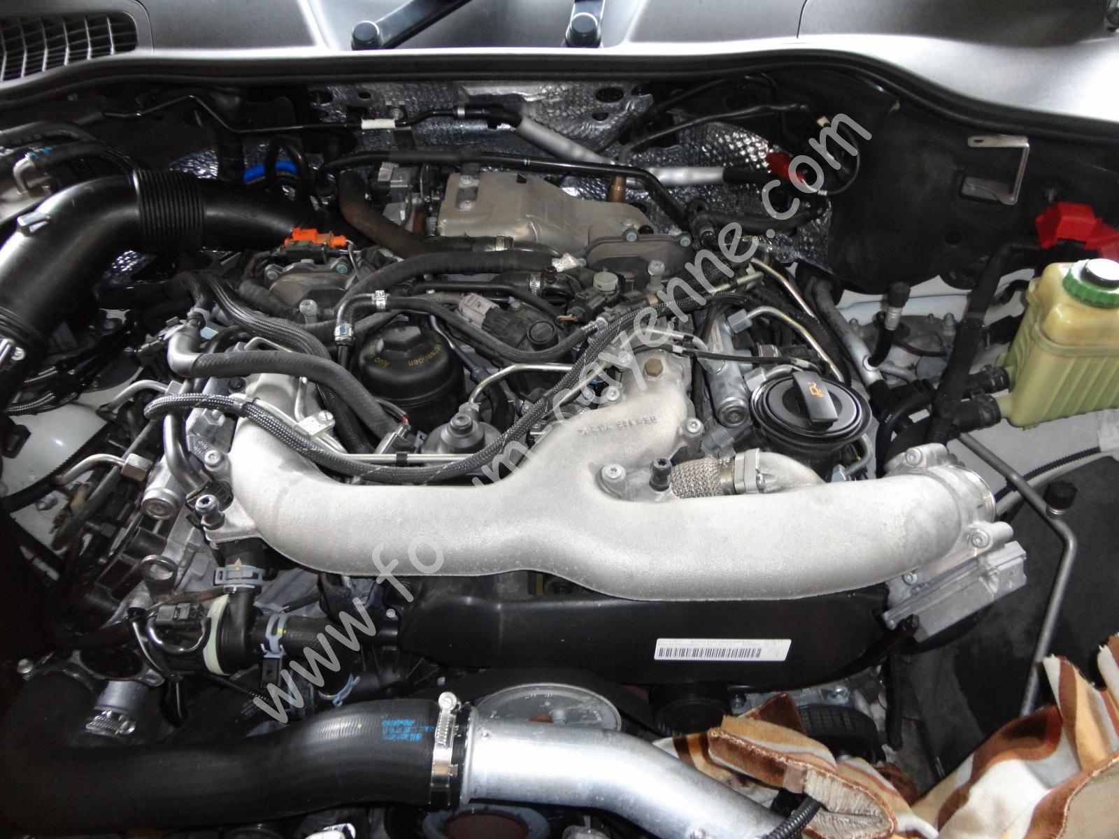

L'admission du V6 Diesel Audi, monté entre autre sur les Cayennes possède une admission particulière avec gestion de l'EGR, voir mon message dans ce post:
voyant-moteur-orange-cayenne-diesel-2011-t28973.html
Mar 1 Sep 2020, 19:09
Voici les manifolds des bancs droite et gauche:
ensembles volets.JPG (139.94 Kio) Vu 2953 fois
Mar 1 Sep 2020, 19:15
Voici l'Y à déposer pour voir l'état des manifolds et volets:

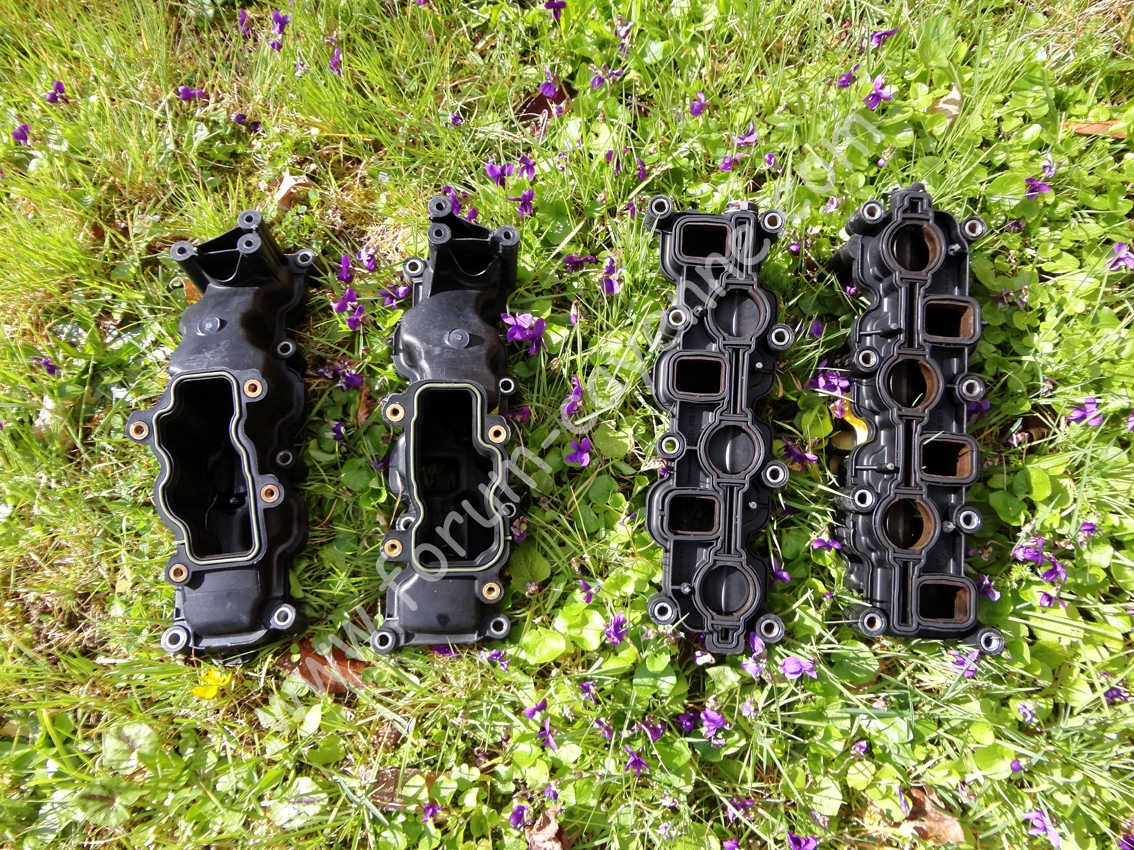

Les manifolds déposés :
Mar 1 Sep 2020, 19:28
Manifolds déposés, bouchons de papier dans les admissions, attention à la chute de petites pièces, écrous, rondelles, etc, elles tombent directement sur les soupapes d'admission :non: :non: :non:
