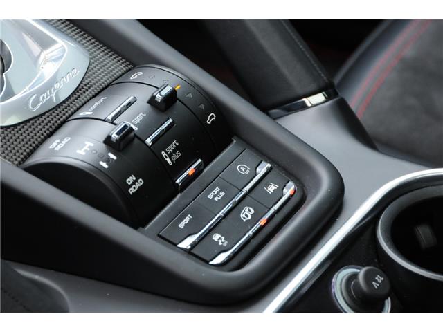

Autre question : j'ai vu que sur les e-hybride il n'y avait pas la molette qui enclenche les rapports courts. Pour m'en être servi quelques fois avec le 955 (et avoir été TRÈS heureux de posséder cette fonction !!!), je me demande si l'e-hybride peut avoir cette option.

Donc par rapport au webasto, il y a bien une deuxième télécommande ?
Je ne parlais pas du mode sport, mais du mode rapports cours, la molette de gauche sur les Cayenne (peu importe la génération).

Pas de rapports courts sur le 958 ph. 2 :non:
Re: Réflexion sur hybrid
Messagepar Marc-Antoine » Jeu 8 Fév 2018, 23:09
tu as le PTV plus qui fait quasi la même chose mais électroniquement .

pas de rapports courts sur la 958.2 ?? :eek:
c'est pourtant la même molette que sur ma 955 !!

la molette de gauche sert au blocage de différentiel, pas de rapports courts.

Messagepar Marc-Antoine » Mer 14 Fév 2018, 00:47
pas de rapport court
mais il y a le PTV plus et le PHC pour les descentes
qui te permettent de passer exactement là ou passera le 955 en Tout Terrain . Faut 'il encore oser le mettre sur une piste !!
