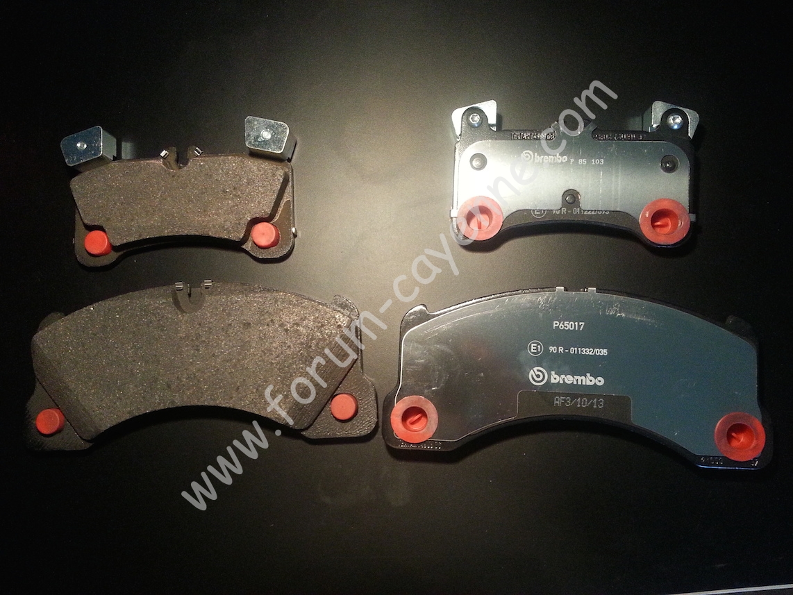

Un petit post pour archiver les références des plaquettes pour ceux qui ont des cay turbo phase 2 :
Plaquette AR en haut et plaquettes AV en bas de la photo, c'est évident, mais bon...
Réf BREMBO P 85 103 (AR) : 55,31€
Réf BREMBO P 65 017 (AV) : 89,32€
4,90€ de frais de port...vu le carton j'aurai préféré payer un peu plus cher pour un meilleur carton!

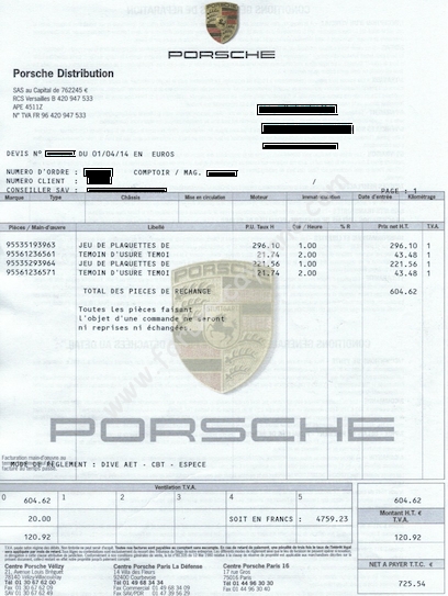

Pour info, le devis de la CP proche de chez moi :

Il ne faut pas oublier que pour les turbos
Il y a 3 modèles de plaquettes pour l avant
Et la mm choses pour l arrière

Messagepar casper94 » Mar 22 Avr 2014, 22:47
P....n 22€ le témoin
C est du foutage de gueule

casper,
il faudrait clarifier pour tout le monde ces fameux trois types de plaquette.
Je pensais faire une photo des étriers Av et AR avec à côté les images donnant les formes, ref, marques et indicatifs de prix.
Faudrait une âme charitable par type d'étrier.
Qu'en pense tu?
