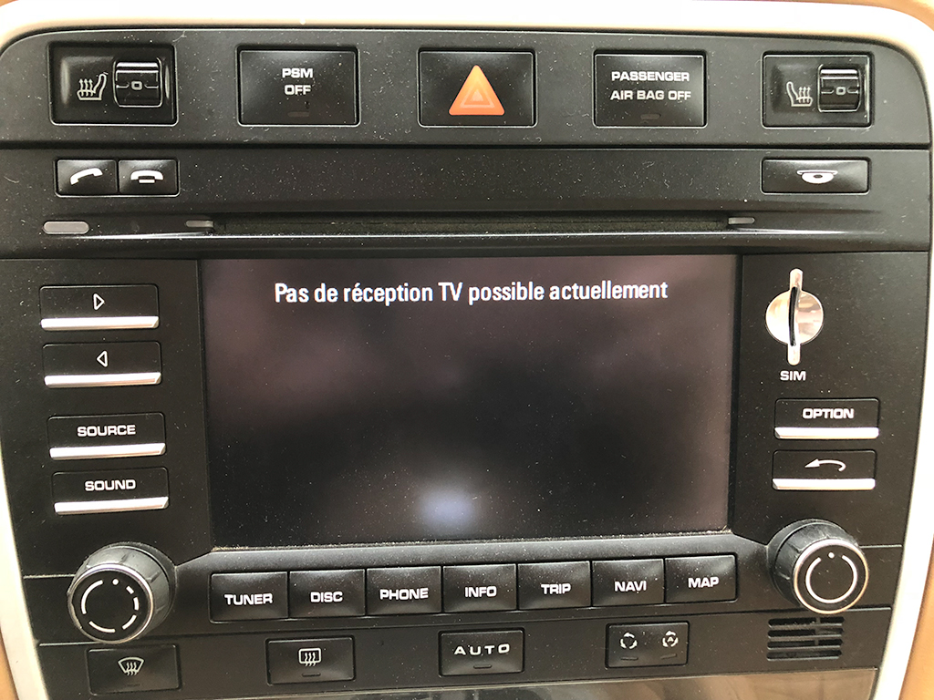

Je dispose de la TV dans mon GTS, je n'ai jamais eu l'occasion de la voir
Au debut habitant une zone très rurale, j'ai pensé que c'était un problème de rection, j'ai testé donc en ville sans succès
Nota, j'ai le son, mais pas l'image ou du moins j'ai systématiquement ce message ( voir image en attachement ).
Un début de milieu de fin de début de piste à me proposer ?

Je pense que le pcm 3 ne doit pas décoder les nouveaux standards vidéos actuels.

La tnt est de 2005, elle est à mon avis présente sur le pcm mais en mpeg-2 et c’est du mpeg-4 maintenant. Il y a peut-être une mise à jour qui permet ça mais sans certitude.

Avec le recent passage en tout numérique, je pense que c'est mort
Je songe davantage à un remplacement de tuner ?

J’ai le tuner alpine et depuis le passage à tnt numérique plus rien ne fonctionne

Depuis le passage de la télévision analogique à la télévision numérique, les anciens appareils ne fonctionnent plus sauf pour certains, avec un adaptateur numérique! :wink:
