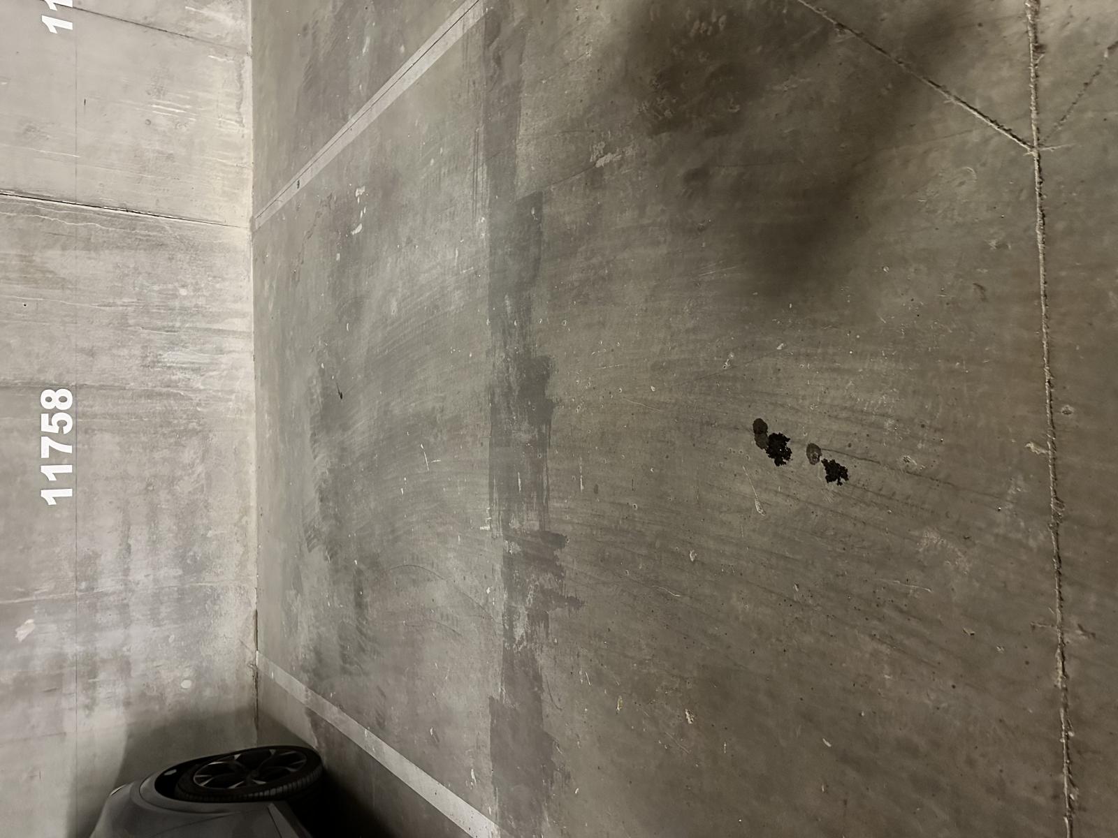

Voilà maintenant 1 semaine que j’ai mon véhicule (Cayenne 958 V6 TDI de 2012).
A ma grande surprise, ce matin, une légère fuite d’huile à lavant du véhicule… L’ancien propriétaire m’envoie un échange avec le CP, où l’ancien propriétaire évoque cette légère fuite, le CP lui a répondu qu’il n’y avait rien de grave à signaler mais lui a conseillé la dépose du motopropulseur pour la remise en état de l’étanchéité.
Qu’en pensez-vous ? Pensez-vous qu’il est possible de faire marcher la garantie d’entretien ? Le véhicule sort de révision (1er septembre 2023) avec une facture de plus de 1700€! (Le véhicule a toujours été suivi Porsche).

Messagepar Bottega54 » Jeu 12 Oct 2023, 13:21
Hello !
Je reviens pour vous faire un retour. Le CP proche de chez moi va prendre le véhicule la semaine prochaine. Ils voulaient prendre le véhicule fin novembre mais j’ai insisté parce que la fuite continue. Le chef d’atelier me dit que ce n’est pas dramatique de rouler avec encore quelques semaines mais bon, un véhicule qui fuit n’est jamais bon signe. Je veux juste qu’ils diagnostiquent le problème pour pouvoir enfin tirer les conclusions de cette affaire. Cela m’angoisse quand même beaucoup, car sur le dernier entretien, aucune note de fuite d’huile, pareil pour le CT.. Et 3 jours après l’achat, la fuite apparaît..
J’hésite encore à rouler avec la voiture de peur de casser quelque chose d’encore plus important..
En photo la taille de la tâche qui grossit chaque jour!

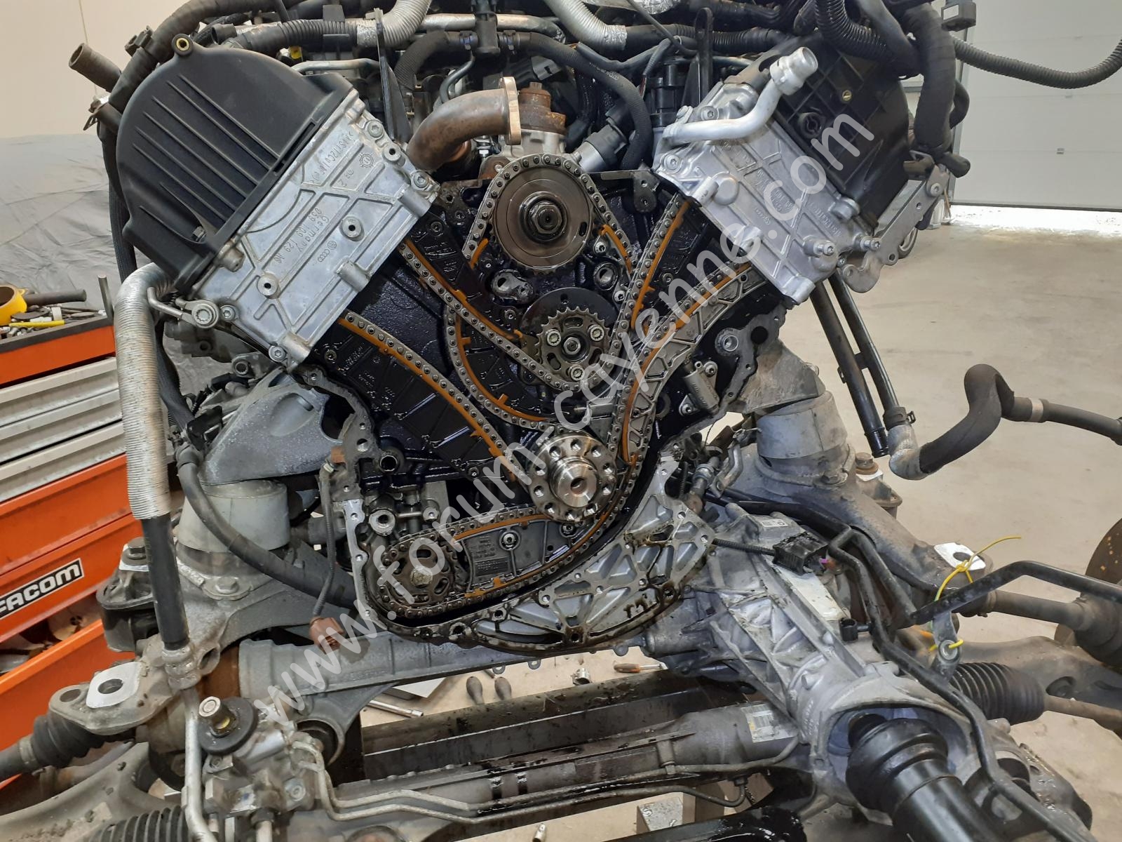

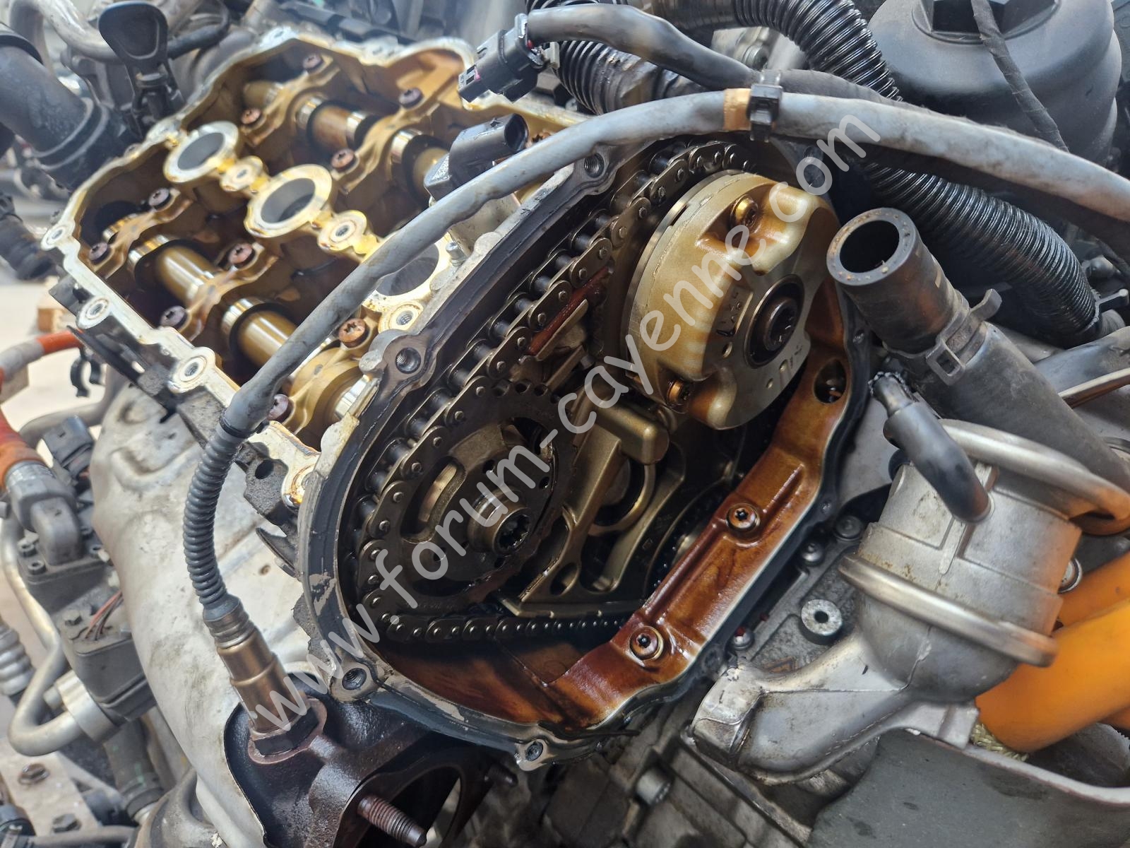

Messagepar filou27 » Jeu 12 Oct 2023, 18:36
sur les 958 tdi 3.0
la fuite d'huile vient très souvent du carter de distribution , pour réparer c'est dépose moteur (distrib coté boite) obligé .
tout les 3.0 tdi que j'ai vu avaient cette fuite , carter vissé par vis en alu :mur:

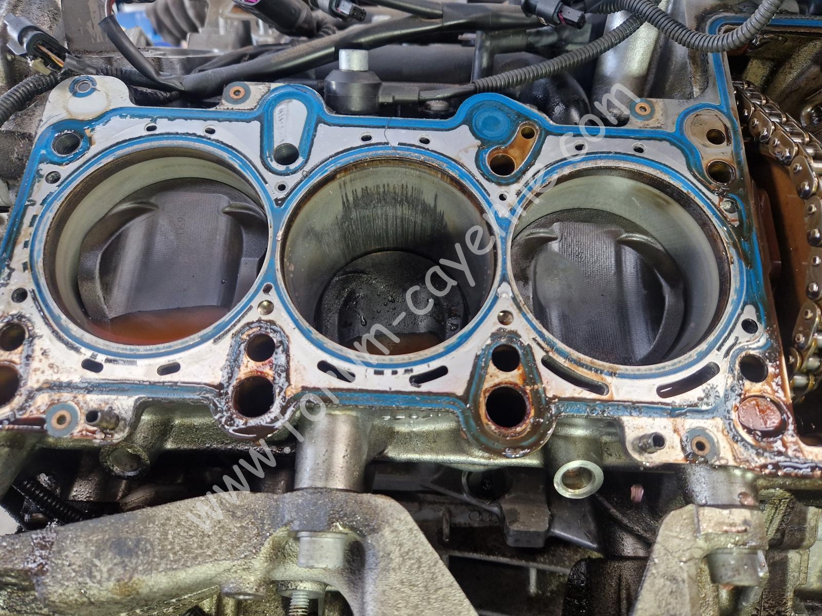

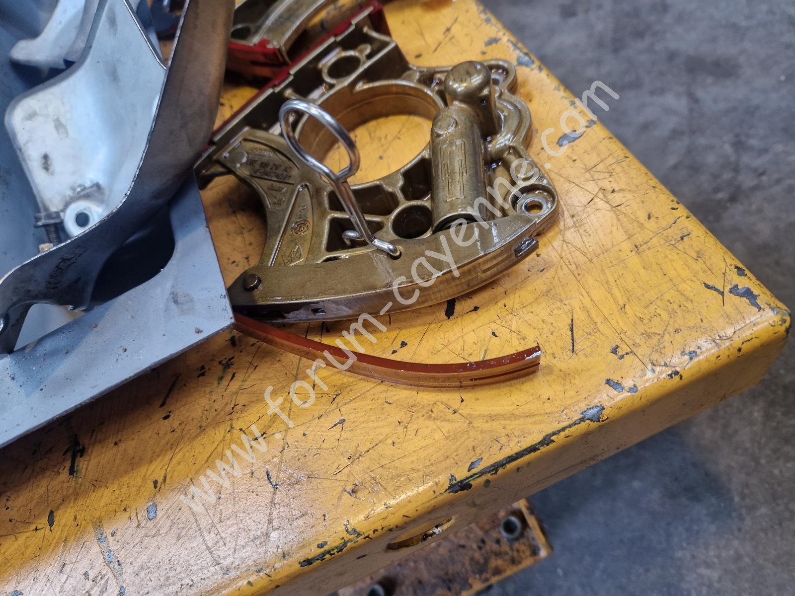

Re: Recensement des problèmes du Cayenne
Messagepar filou27 » Jeu 12 Oct 2023, 18:42
sur les 958 v6 3.0 hybride
probleme de distribution , tendeur qui fuit + patins qui cassent .
rayures cylindres aussi (meme traitement que sur les v8 )
