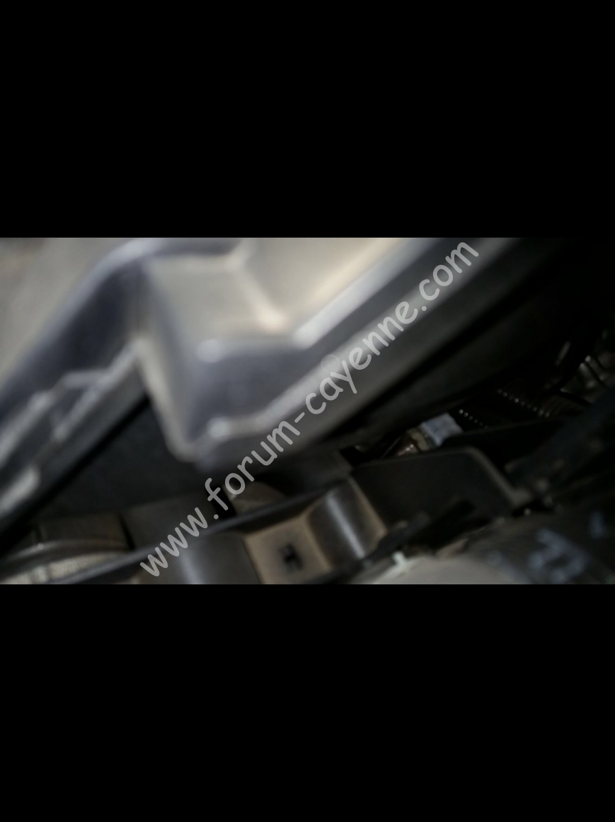

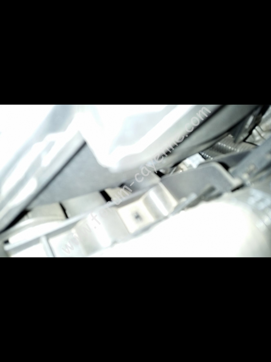

J'ai pris une photo de l'arrière du moteur.
A votre avis durites plastiques ou acier ?

Pas de réponse ? Il s'agit bien des ces fameuses durites ?

Messagepar vivdam83 » Mar 15 Déc 2015, 22:26
Dur de voir
