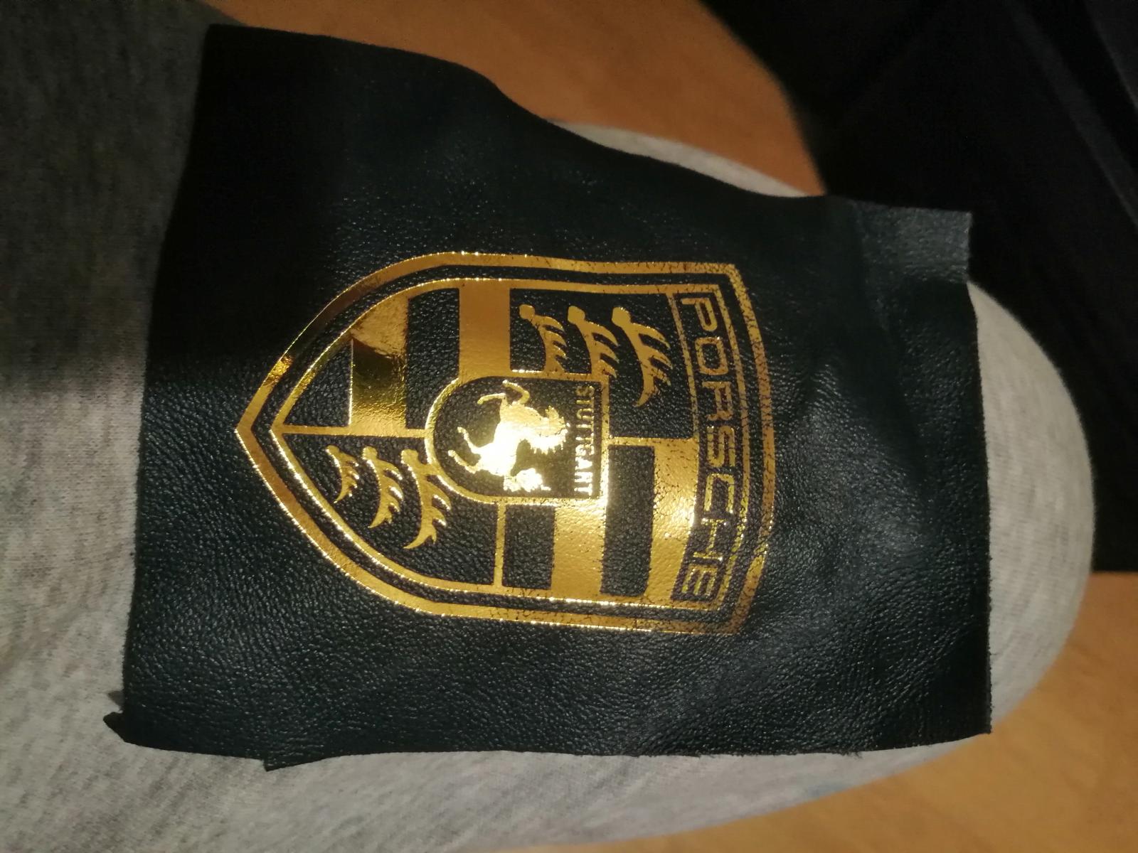

Messagepar Ange06 » Lun 20 Déc 2021, 13:29
Premiers essais! Deçu car ils ont inversé le relief. tout ce qui devait être en creux est en relief et vice versa. Sinon le résultat est sympa! Je vais devoir en refaire faire un comme l'original. Encore 3 semaines d'attente :cry2:

Messagepar cayann » Lun 20 Déc 2021, 13:47
Bonjour, tu as fait les memes dimensions que l’original.
Sinon je peux te fournir une photo de l’original avec les cotes.

Messagepar Ange06 » Lun 20 Déc 2021, 13:55
Merci Cayann. Les cotes sont les bonnes ( 8cm x 6cm). Je les avais prises sur un post auquel tu avais répondu accompagné d'une image.

Messagepar Planetegoa » Lun 20 Déc 2021, 14:07
En tout cas le résultat semble prometteur.
Bravo

Messagepar nonocats » Lun 20 Déc 2021, 15:16
Trés jolie, bien joué.

Messagepar Djer » Lun 20 Déc 2021, 16:34
Effectivement très beau rendu

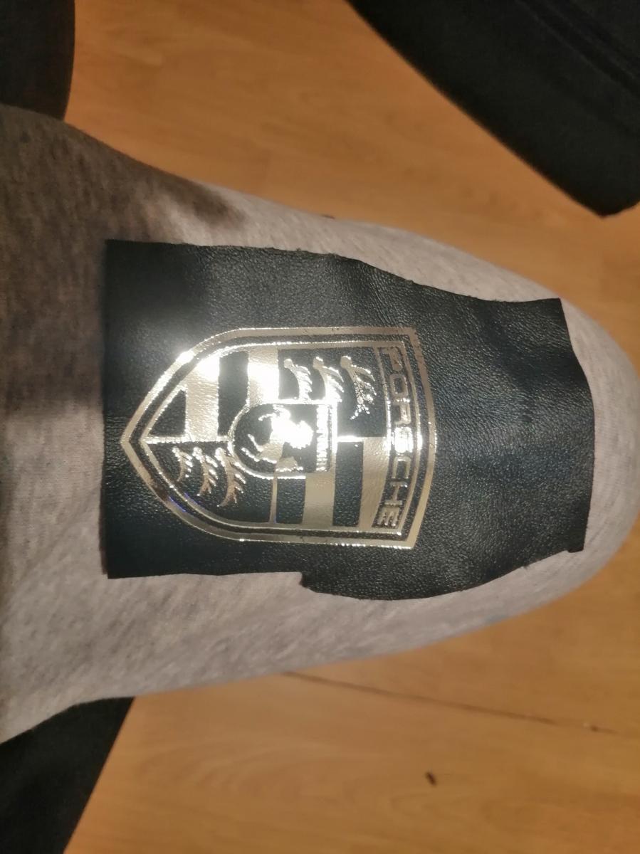

Messagepar Ange06 » Lun 20 Déc 2021, 17:57
Pour le fun,a l'arrache,sans m’être appliqué! Autre possibilité.

Messagepar Tazer » Lun 20 Déc 2021, 18:07
Super Ange , comment arrives tu à faire de la couleur. :interro:
