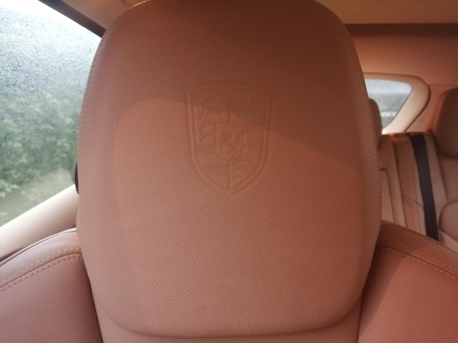

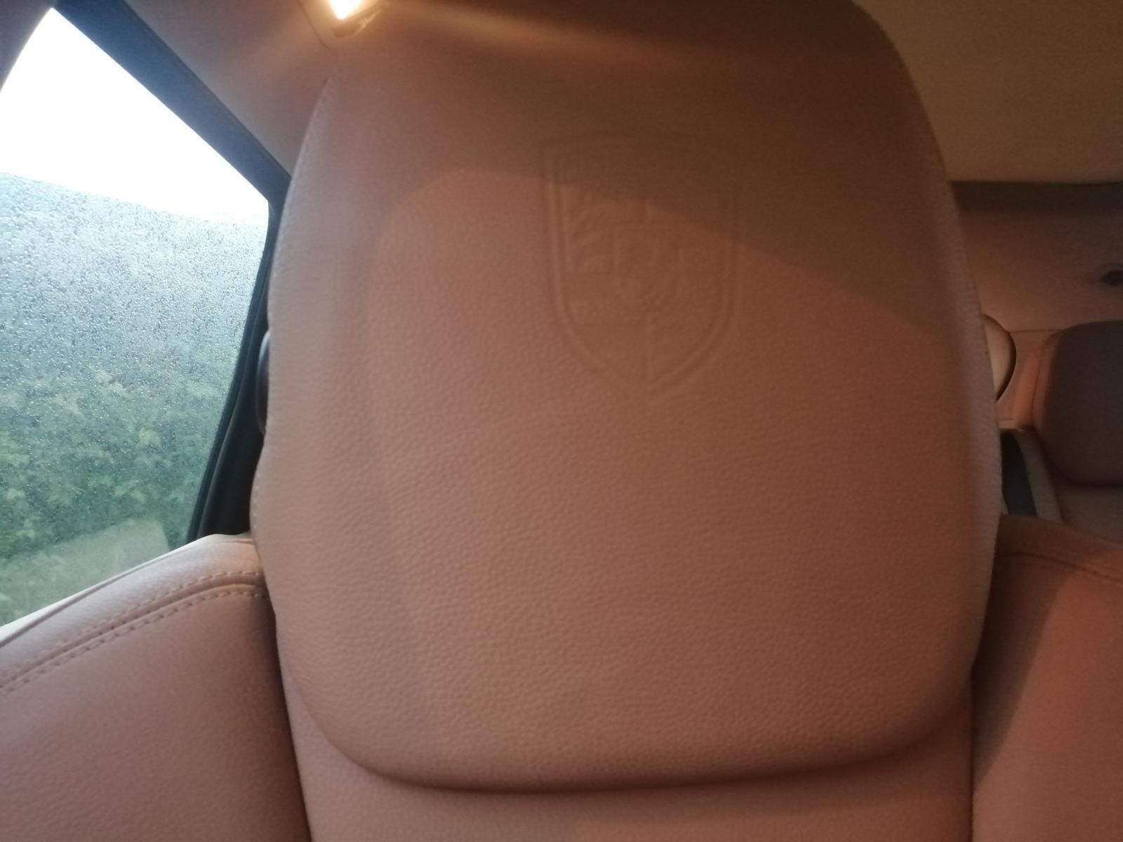

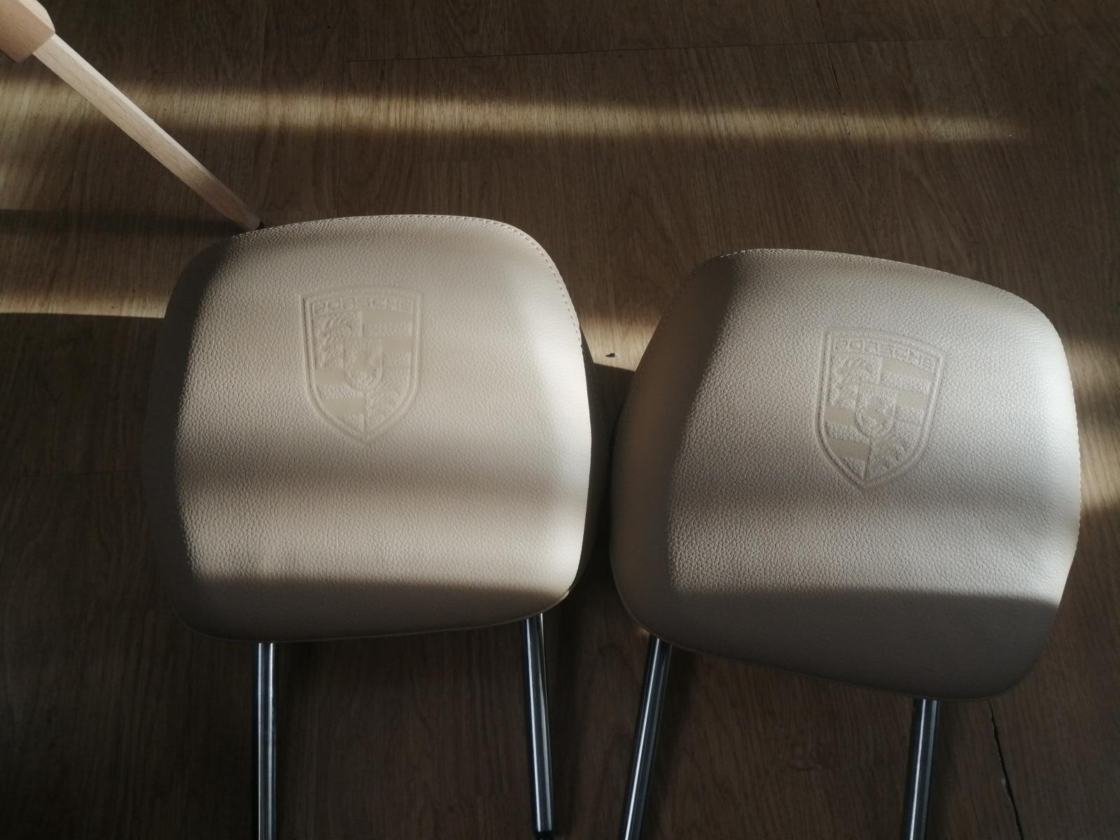

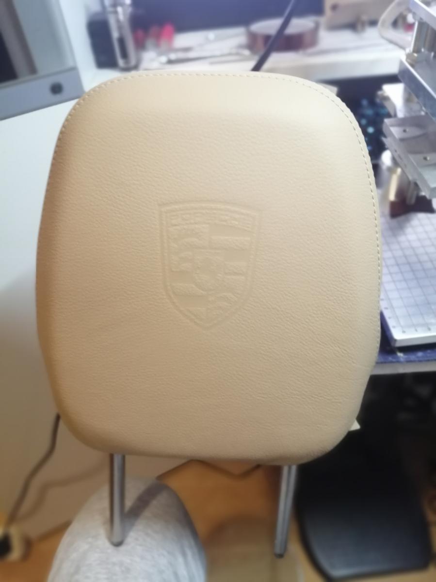

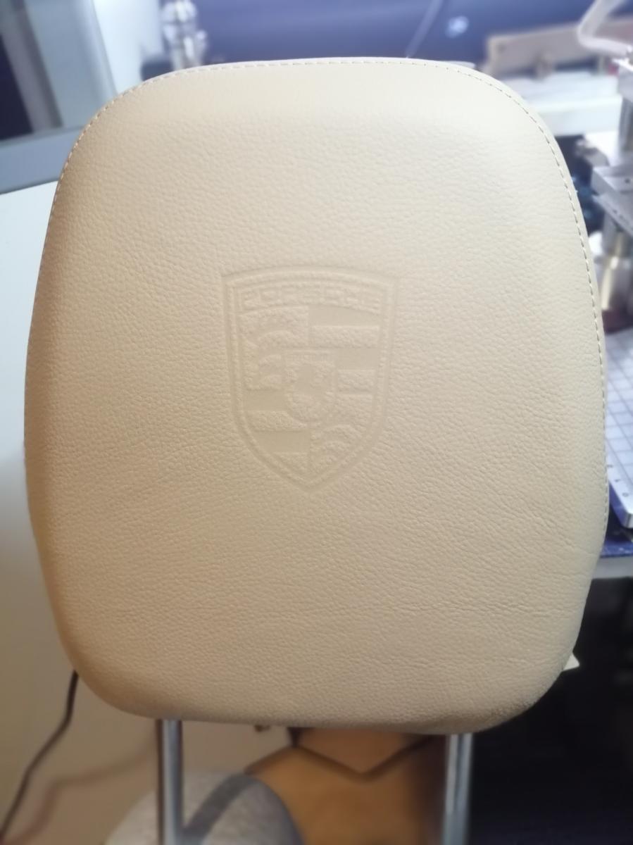

C'est fait! :win: quelques photos. mon téléphone prend des photos merdique et en plus il fait sombre. J'en prendrai demain au jour et je ferai l’arrière. J'en suis satisfait.

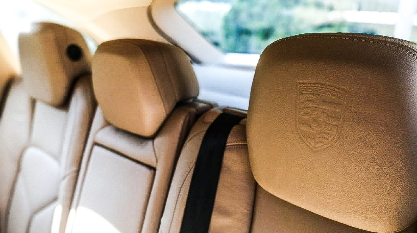

Bonjour, beau rendu, tu n’as pas fait les arrières ? Es-tu satisfait du résultat ?

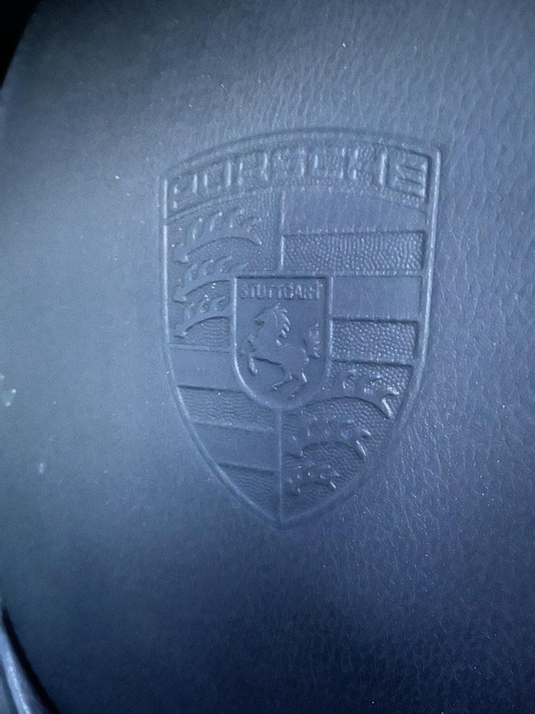

Voila une photo de l’original sur 957

Je ferai demain les ar. oui,j'en suis satisfait. Ce n'est pas fidèle a l'original(tout ce qui en relief sur l'original est en creux chez moi) mais au moins je ne serai pas poursuivi pour copie illicite! Le résultat est vraiment sympa et on économise pas mal de sous!

Mais c'est moi ou la forme n'est pas exactement celle du logo original (niveau proportions) ? :etrange:
Yann me dit que ce sont les deux mêmes formes alors ça doit être mes yeux (pas cool pour un opticien :lol2: )
Re: Réalisation emblème sur appui tête
Mar 21 Déc 2021, 22:53
C’est parceque les reliefs sont inversés.
Mar 21 Déc 2021, 23:46
JEFFSTAN a écrit:C'est top, bravo pour l'initiative ! :bravo:
les proportions sont exactement les mêmes, 8cm x 6cm. Comme l'a dit Burn, les reliefs sont inversés

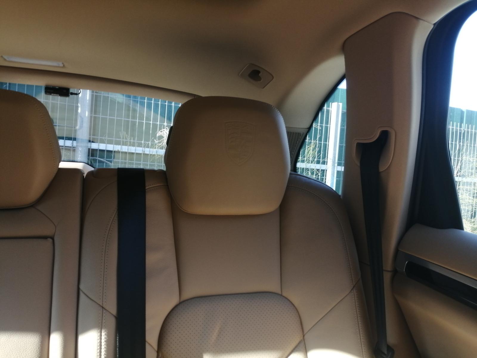

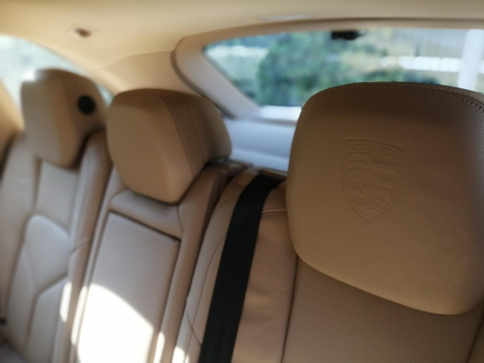

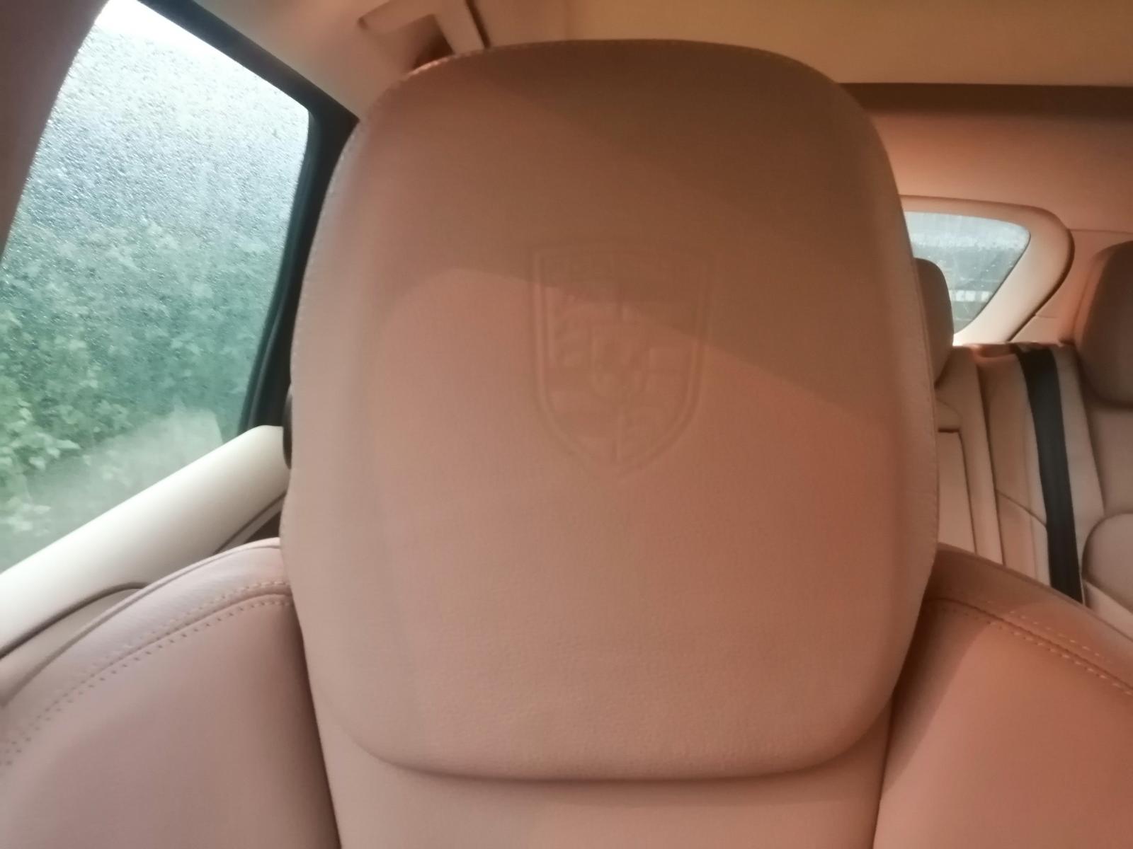

Je viens de faire les arrières. J'en suis satisfait.Les photos ne sont pas terribles. J'essaierai d'en prendre avec un autre appareil.
Le dehoussage m'a pris 1/4 d'heure par appuis-tête. In the nozzle!

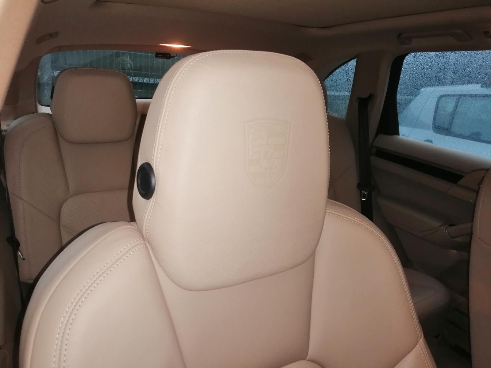

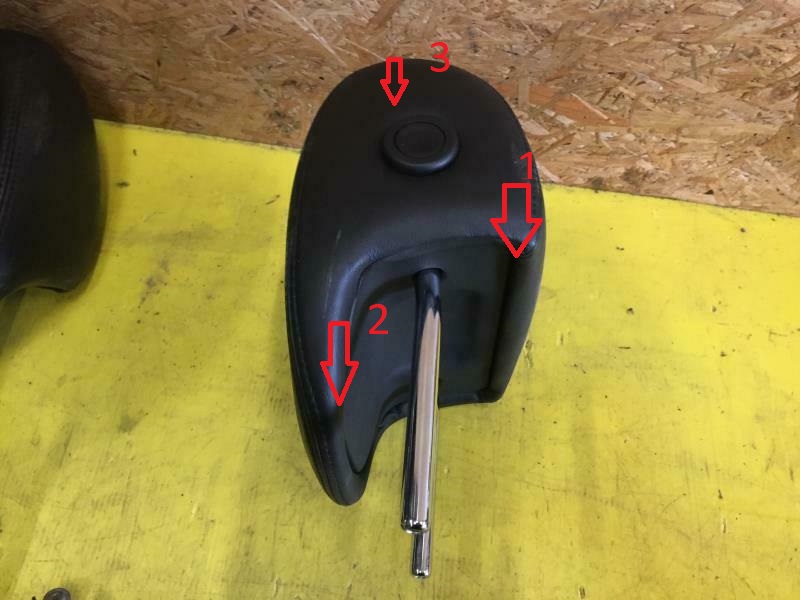

Pas compliqué du tout si tu n'as pas deux mains gauches !
Je vais essayer d'expliquer :
- Déclipser énergiquement le cache sous l'A.T a l'aide d'une spatule en bois et d'un tourne-vis. Commencer par la partie 1 de la photo puis la partie 2. Retirer le cache plastique.
- Retirer le bouton en tirant dessus et levier avec la spatule.
Sur la 958, la housse est retenue par des crochets et une sorte de barrette qui se déclipse également.
Écarter la housse. A l’intérieur se trouve une carcasse en plastique avec les deux tubes supports et enveloppée de mousse.
Il suffit d’ôter délicatement cette carcasse puis retirer la mousse et il ne vous restera uniquement la housse.
Le remontage se fera en sens inverse.
Avant de remettre la carcasse,il faudra introduire par dessous,a travers un trou, un mince fil de fer ou ficelle dans une encoche du mécanisme.Lors de l'introduction du bouton,il faudra tirer sur ce fil pour libérer l'emplacement du bouton a l’intérieur de la carcasse. en tout,avec l'habitude ,cela prend 15mn par A.T
