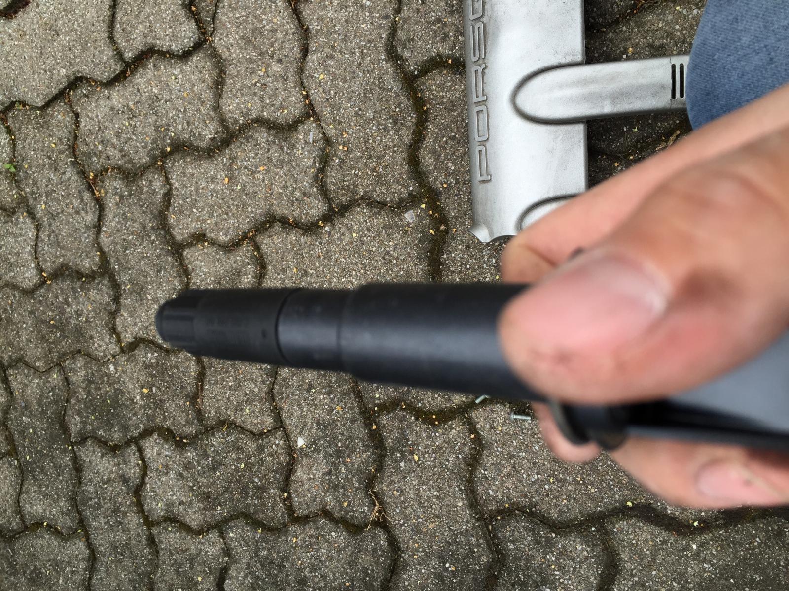

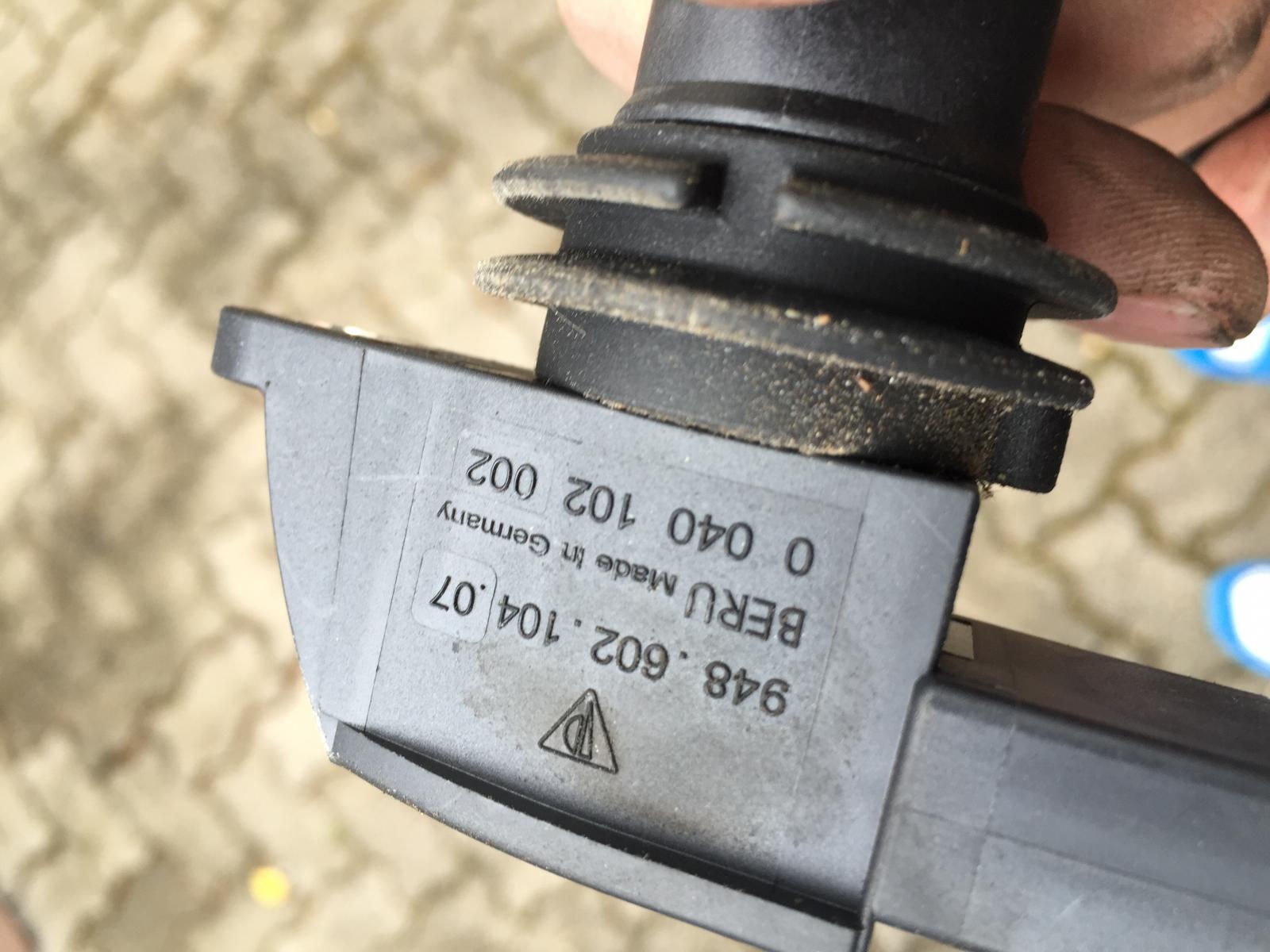

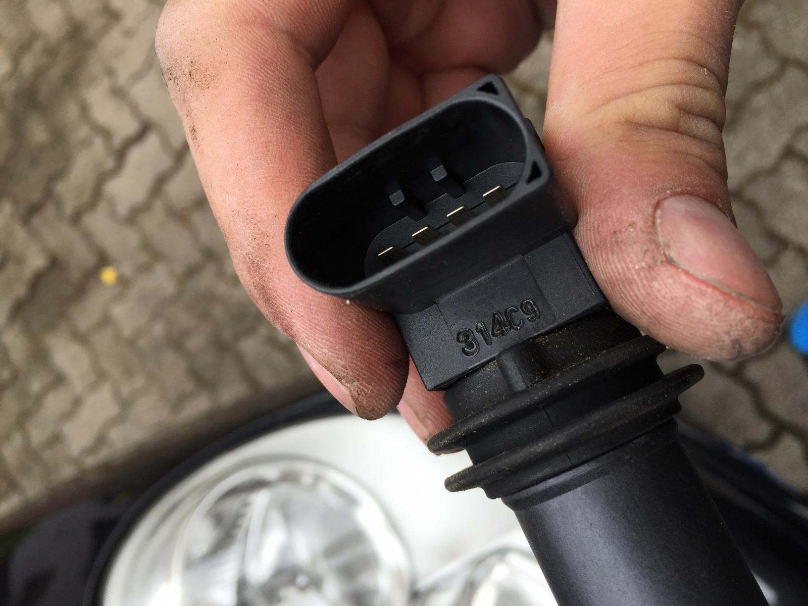

Je viens de controlé les bobines du coté droits, (pas de douille triple square pour demonter le support moteur).
Par contre les bobines semblent en tres bonne état contrairement à celles que j'ai pu voir sur le forum. Pensez vous quelles puissent quand meme être en fin de vie?

Messagepar christ77000 » Dim 21 Juin 2015, 19:00
Regarde si fendues a tout hasard
Mais c est loin d être sur

Messagepar Blaster » Dim 21 Juin 2015, 19:22
Aucune n'est fendue.je pense quelles ont deja été remplacé il faudrait que je contact beru afin de savoir la date de fabrication mini du numero de serie pour en etre sur.
