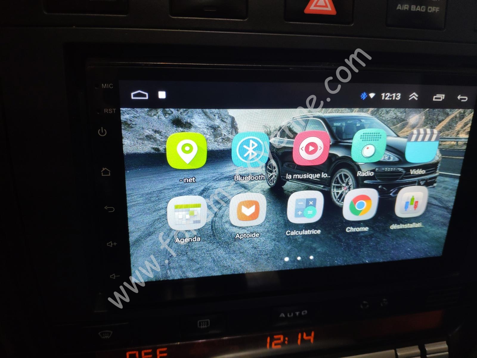

voilà un petit retour sur mon montage.
A ce jour, je viens de monter la radio avec le module fibre et le canbus + l'option odb2 avec l'application TORQUE.
Pour le moment rien à redire a part peut-être le fait qu'il n'y a pas de fader ou de balance suivant son branchement au module fibre.
Mais un super son par rapport au systeme d'origine je dirait 9/10 car quand j'envoie du son par mon iTunes le son est légèrement moins fort que le son de la radio.
il me reste à placer les usb dans la console centrale et la caméra de recul.
voici déjà une photo
radio gps 571

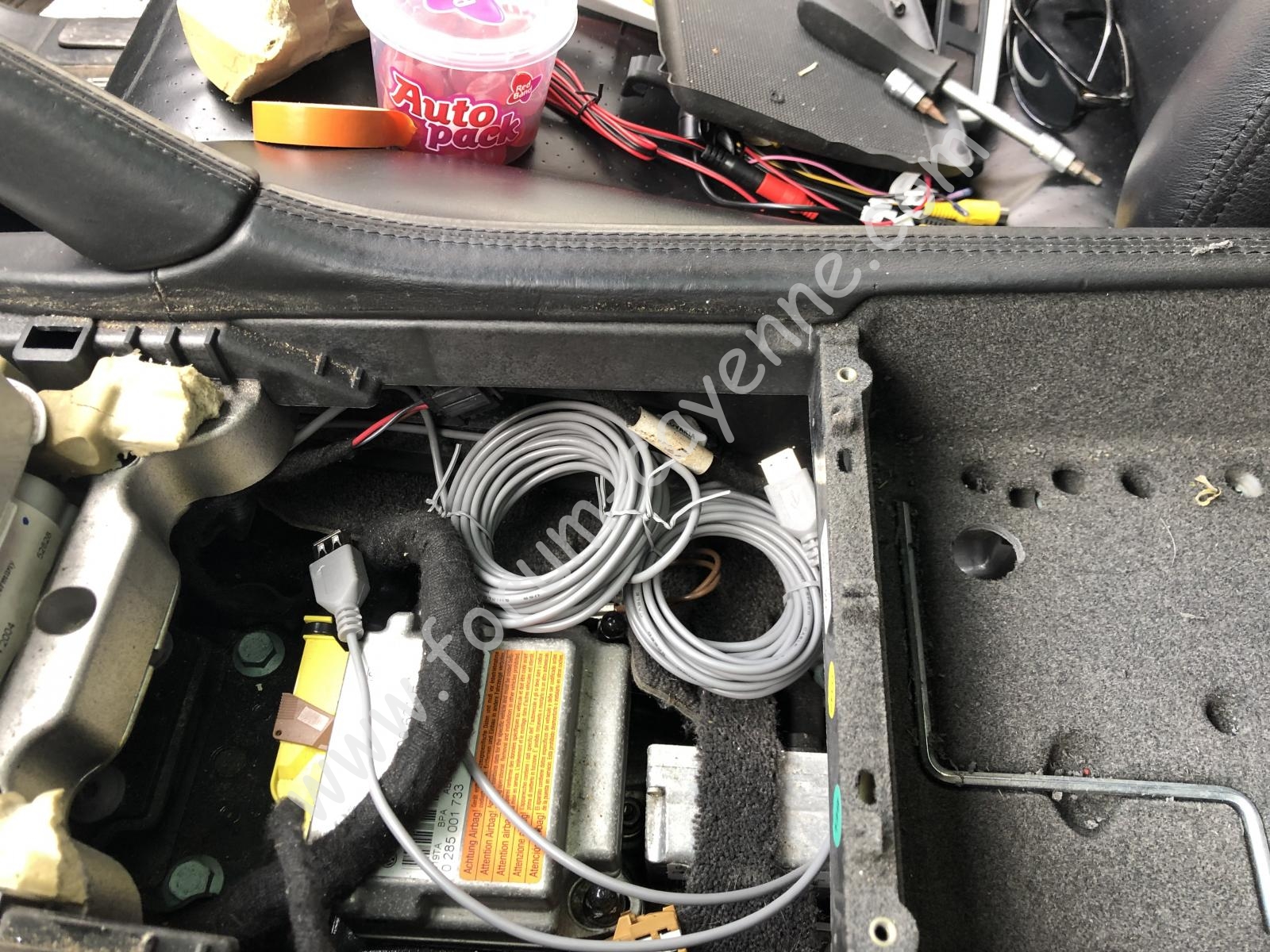

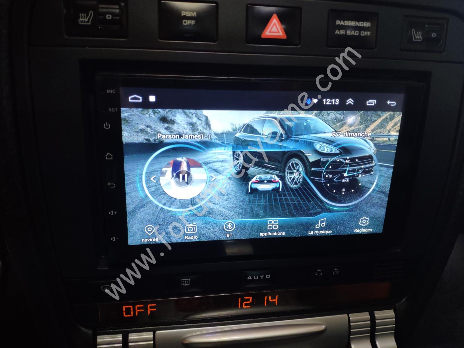

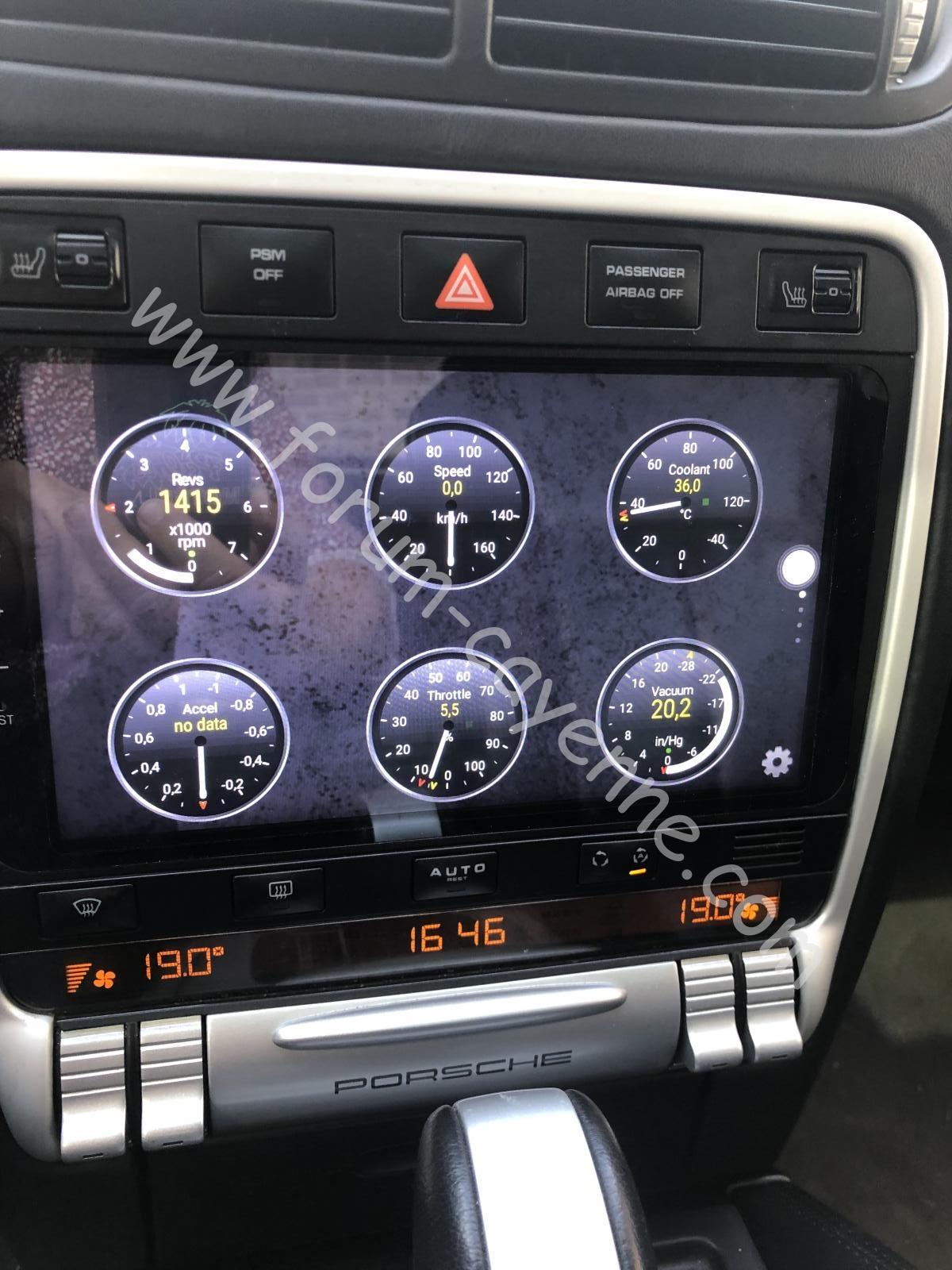

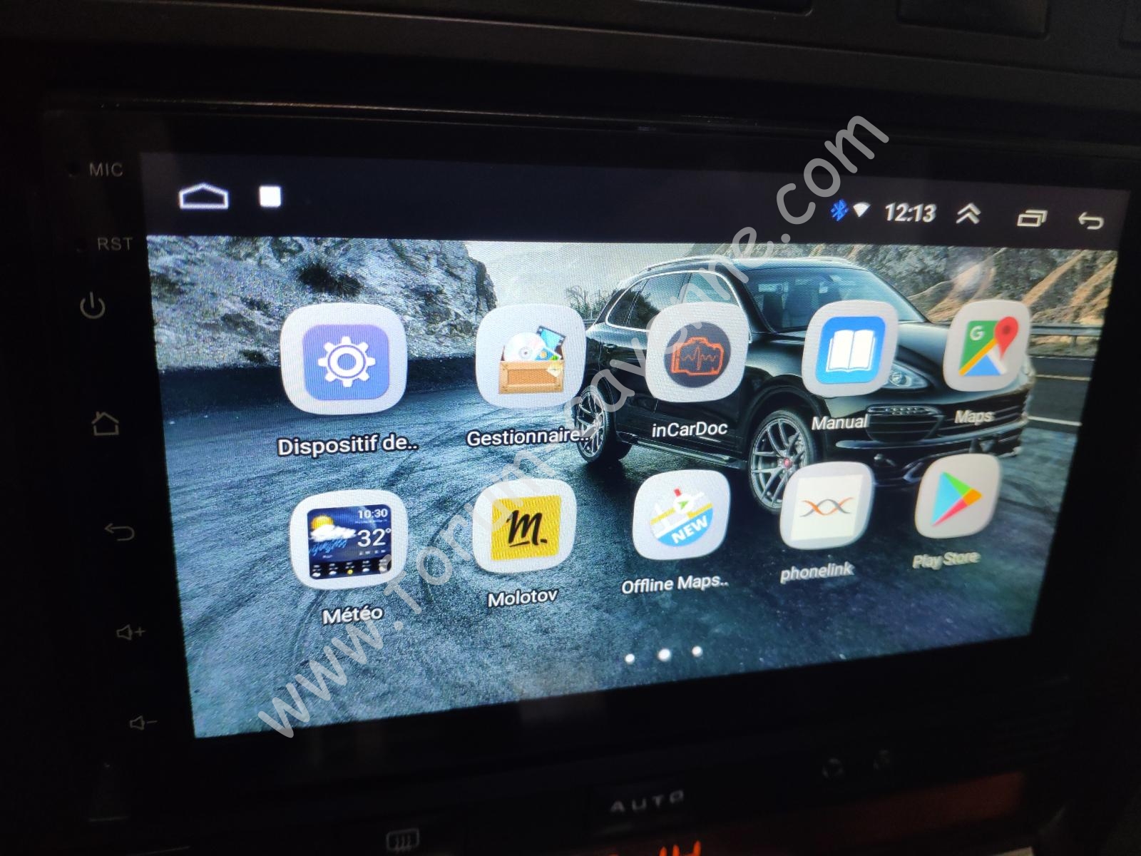

Messagepar luckylook » Lun 8 Juil 2019, 17:10

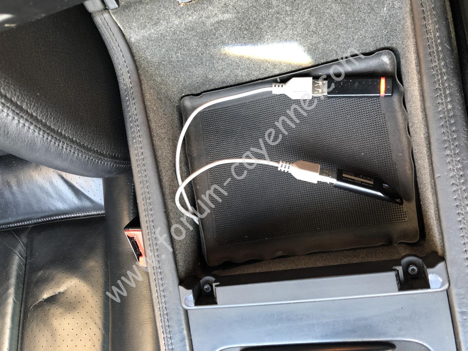

Voilà les dernières avancées.
Je viens de placer la radio définitivement avec le module ELM 327, la réception hf caméra et les usb placés dans l'accoudoir central.
Il me reste la caméra à placer mais j'ai fait des essais et l'image est top de plus la radio bascule automatiquement en mettant la position r sur le levier de vitesse.
voici quelques photos :
accoudoir central
torque
music sur clé usb
accoudoir
luckylook

Messagepar luckylook » Mar 9 Juil 2019, 12:45
le seul raccordement qui a du sertir un embout pour raccorder le 12v et la masse du module fibre et de la réception hf de la caméra .
J'ai utilisé la commande de la radio pour l'ampli et la masse fourni sur la radio.
Tout le reste est du plug and play et de plus il y a le canbus pour la commande au volant.

Pour répondre à la question
Perte des infos radio et CD et le infos Gps sur l’afficheur centrale mais le reste oui
Pour ce qui est du gps remplacé par Waze et donc infos bocal de plus ayant mi le programme torque donc plus d’info Sur le véhicule

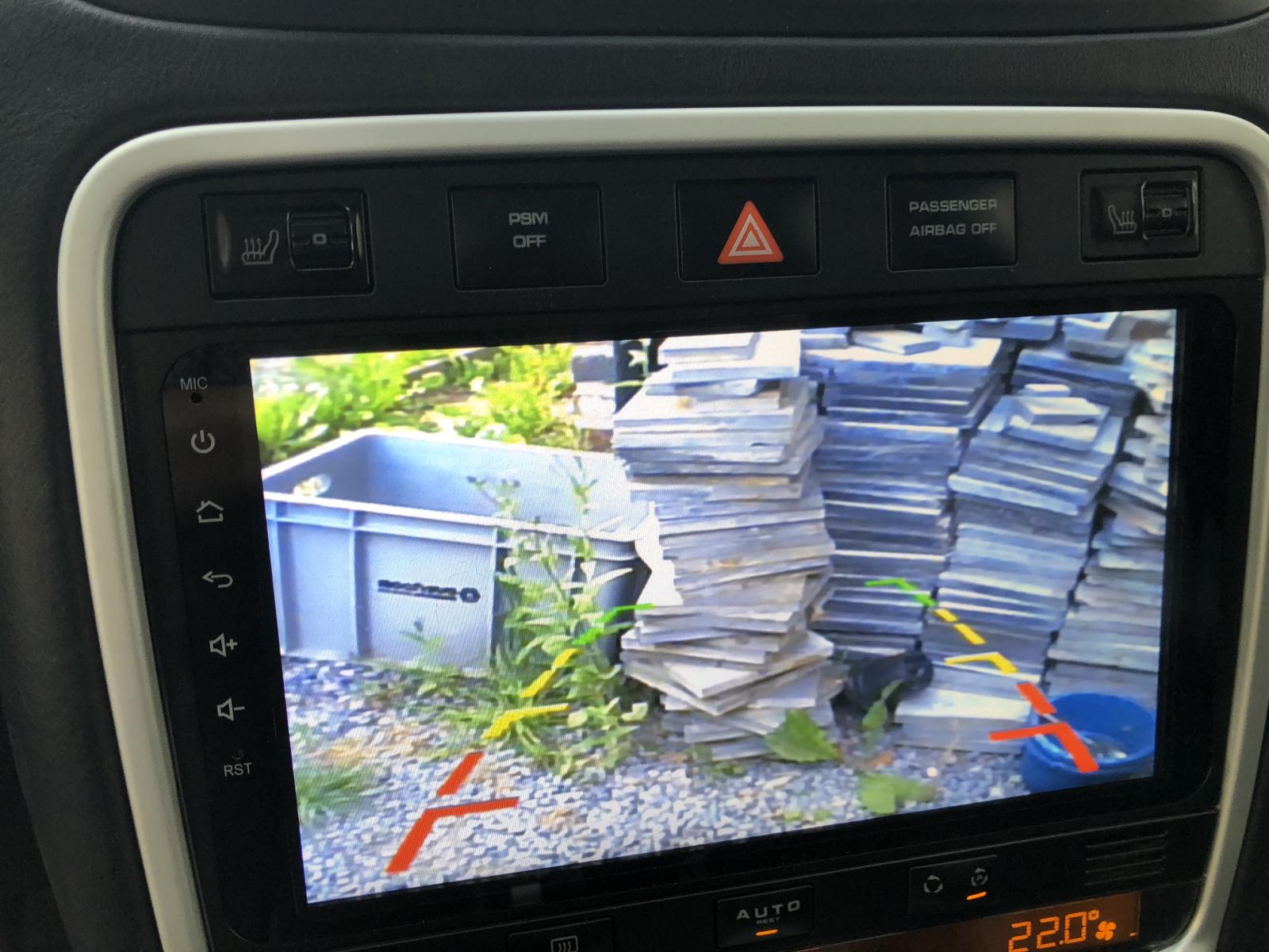

Messagepar luckylook » Sam 13 Juil 2019, 16:29
Il va falloir tenir compte des messages de modération qui sont ajoutés sur tes sujets.
Voilà j’ai enfin mi la caméra de recul et en même temps j’ai changé les vérins du hayon
Le système commute automatiquement la radio pour voir l’image de la caméra lors du passage du levier de vitesse sur R
