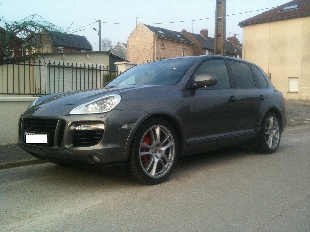

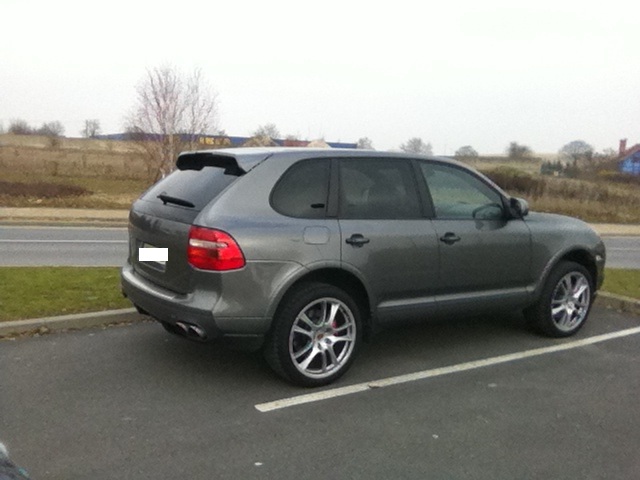

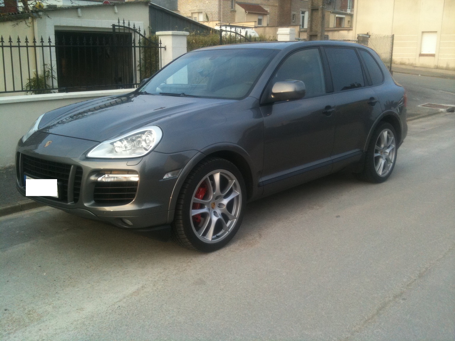

bon voici les photos apres un petit rabaissement de-4,je l avais deja fait sur mon q7 c est un peu plus dur,mais plus reactif a la conduite :D
en position mode normal avec -4
origine

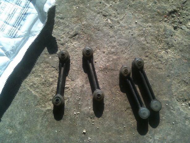

quand tu mets en mode sport la voiture descent normalement de la meme hauteur que l origine(environ 1.5cm je pense)
apres ce sont des biellettes regables donc si c est trop bas,il suffit de les demonter(5minutes et de les regler a ta hauteur voulu)
je poste une photo en mode bas

bon apres quelques test cette apres midi en mode sport,j ai finalement remonté de 1.5 cm car vraiment tres (trop)dur.
la tous me semble nickel.

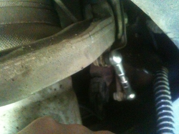

pour demonter la biellette il n y a meme pas besoin de cris,pour l avant il suffit de monter la suspention au maxi et on la voit(en plastique noir).
pour l arriere idem,il suffit de s allonger en dessus en position haute et on voit la meme biellette en plastique .

Messagepar nico » Ven 4 Mar 2011, 12:43
bon j avais mesuré la longeur des biellettes,a l arriere j ai reglé a 9.52 cm et a l avant a 9.56 cm
biellettes origine
biellette avant
