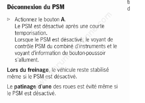

sgnu a écrit:Sauf que la touche sport du phase 2 ne retire pas le PSM
Désactivation du PSM
> Actionnez le bouton PSM OFF A.
Le PSM est désactivé après une courte temporisation.
La diode luminescente du bouton est allumée.
Lorsque le PSM est désactivé, le voyant multifonction
PSM s'allume dans le combiné
d'instruments et un message s'affiche sur
l'écran multifonction du combiné d'instruments.
En cas de freinage, le véhicule reste stabilisé
même si le PSM est désactivé.
Le patinage d'une des roues est évité même
Le PSM devrait toujours être activé en
conduite normale.
ll peut être cependant avantageux de désactiver
provisoirement le PSM dans certaines conditions
exceptionnelles :
- sur un sol meuble et sur neige profonde,
- pour les manæuvres de dégagement et
* en cas d'utilisation de chaînes à neige.
Lorsque le PSM est désactivé, le contrôle du
patinage de la boîte Tiptronic est également
désactivé.
Porsche Stability Management
- Régulation de stabilité
- Système antiblocage (ABS)
- Préremplissage du système de freinage
- Assistance de freinage
- Système antipatinage (ASR)
- Répartiteur de freinage automatique GBD)
- Régulation du couple moteur (MSR)
