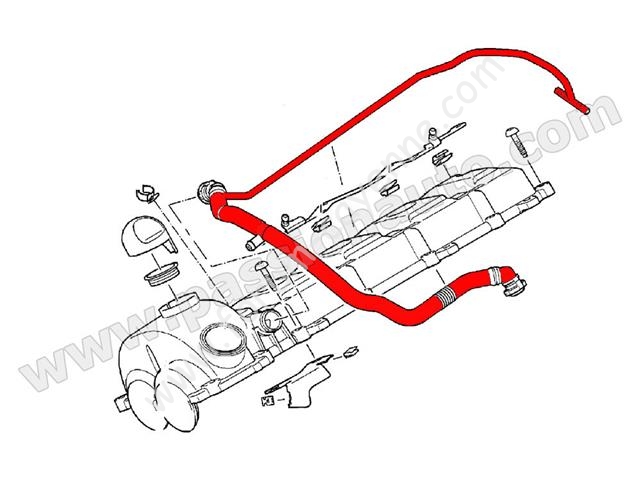

Je voudrais savoir à quoi sert cette durite et surtout celle au diametre le plus petit car la mienne ne finit pas en T et n'est pas branchée...
A quoi ça correspond et quelle incidence car mon cay tourne parfaitement comme ceci !!!!!
Merci d'avance et bonne soirée à tous.

C'est pour les vapeurs d'huile, c'est branché des deux côtés des couvre culasses, normalement ça devrait mal tourner s'il est pas branché.
À mon avis ton T doit être cassé, c'est pour ça qu'il est pas branché.
Attends les avis de ceux qui ont des turbos.

Le petit ''T'' sert aux reniflards des 2 turbos, elle est malheureusement cassée sur beaucoup de voitures.

OK merci pour l'info, mais pas d'incidence sur le moteur ???

Si ta durite est cassée ou débranchée, ca te fait une prise d'air. Donc c'est bizarre qu'il tourne correctement.

Bizarre que cela ne donne aucune incidence sur le cay.
je voudrais tout de même remettre cette durite en état mais Je cherche et impossible de trouver ou raccorder après le T !!!! :roll:
Quelqu’un pourrait-il me guider SVP...

Durite débranchée, parfois le cayenne tourne pas rond au ralenti.

Qui pourrait m'envoyer une petite photo de cette durite pour voir ou ça ce branche juste après le T ?

De mémoire, sur le "S" il y a uniquement la liaison des deux couvre-culasses en gros diamètre.
Je ne sais pas pour les versions "turbo"...

Pourrais-tu mettre une photo de ton moteur en entourant si possible la pièce qui te pose problème (mieux que le schéma)

De mémoire on en a déjà parlé dans un post de cette durite.
Le té est raccordé à une durite qui vient de derrière le moteur, l’embout restant libre est bouché avec un capuchon.

Voici une photo de la durite cassée (niveau du cercle rouge) bien avant le T.

effectivement, sur mon cayenne elle est raccordée sur un Té à l'arrière et il y a un petit bouchon sur l'autre bout du Té...
