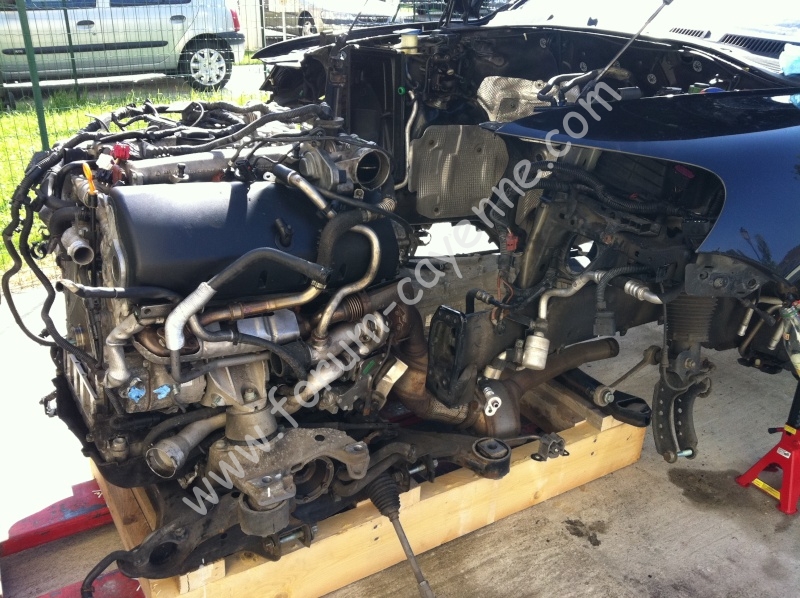

Je vais m'inspirer de cette photo je crois.
Pense a insérer tes photos, là je l'ai fait :wink:

Ben pour reculer la voiture c'est très simple.....
Tu mets la marche arrière. :fume: :dehors:
Re: projet changement moteur cayenne S 2004
Mer 26 Mai 2021, 21:13
Sinon achète une chèvre à norauto sa coûte dans les 100/120 euros.
Mer 26 Mai 2021, 21:37
C'est exactement ça chassis bois(palettes) et transpalette.
Et bien sur une chèvre pour la suite.

Après réflexion je ne m'équipe pas d'un transpalette.
Je pense que la chèvre sera capable de supporter le moteur la boite et le train avant, bien accompagné par un cric pour soutenir la boite. je déplacerai le tout puis chaque élément avec la chèvre dès que besoin.
Bien à vous les gars

Je ne suis pas sûr, Engi pourra confirmer, mais j’ai peur que la chèvre ne soit pas suffisante et adaptée pour sortir le moteur.
Et même pour le remettre par la suite, cela risque d’être très galère.
Lun 31 Mai 2021, 20:42
Vu la taille et le poids du moteur boite, entre 500 et 600 kg je pense, c'est surtout pour déplacer la chèvre après avoir levé tout ça, qui risque d'être sportif.
Mar 1 Juin 2021, 19:49
Je n'ai jamais tenté l'opération mais il me semble effectivement qu'un transpalette serait bien plus approprié, avec une chèvre ce bloc de 600kg aura forcément tendance à balancer et on ne parle même pas de déplacer la chèvre. :wink:
Mar 1 Juin 2021, 22:50
Tu vas regretter ce choix 2:
Côté poids ca va le faire par contre tu auras beaucoup de mal à réaligner l'ensemble sur le châssis. :non:

Je viens de dégoter un transpalette !!!
Mais quelque chose m'échappe :
comment on fait "tomber le moteur"; je m'explique faut il présenter le transpalette pour tomber le moteur ou la chèvre ?
On est bien d'accord que les deux ne passent pas en même temps.
Si le véhicule est sur chandelle et que je commence à défaire les fixation étant sous le véhicule rien ne doit me gêner donc je ne dois rien mettre ni la chèvre ni le transpal ?
A quel moment je glisse l'un des 2 ?
Je pense que devant la situation j'y verrai plus clair.
Évidemment le premier soucis est de ne rien prendre sur la courge (la sécurité avant la réussite mais si je peux avoir les 2 c'est mieux)
