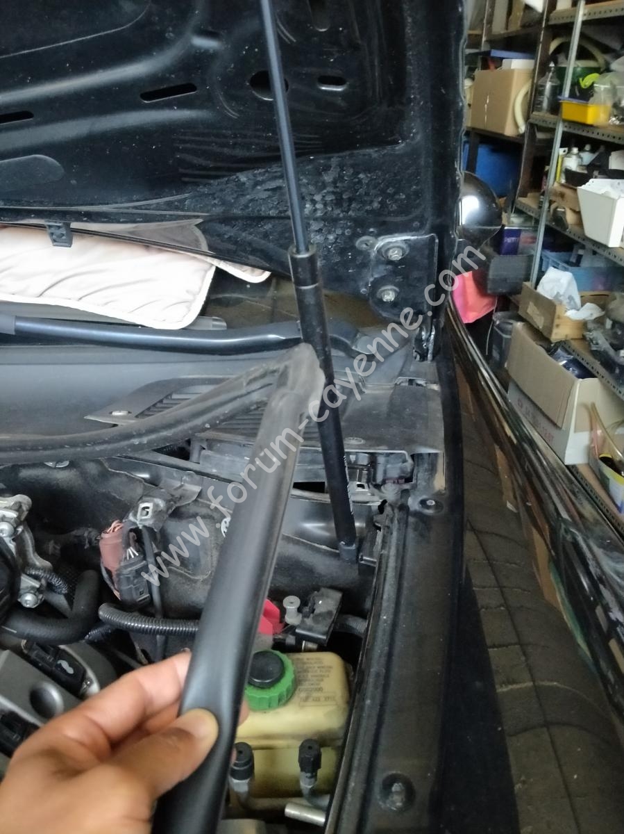

Sinon j'ai quelques questions :
- dois je vidanger la boite auto avant ?
- qu'est-ce que le bidon avec un bouchon vert (direction assistée ?) ?
- dois-je le vidanger aussi ?
Cordialement :wacko:

Re: projet changement moteur cayenne S 2004
Mer 4 Aoû 2021, 10:55
joint autour moteur

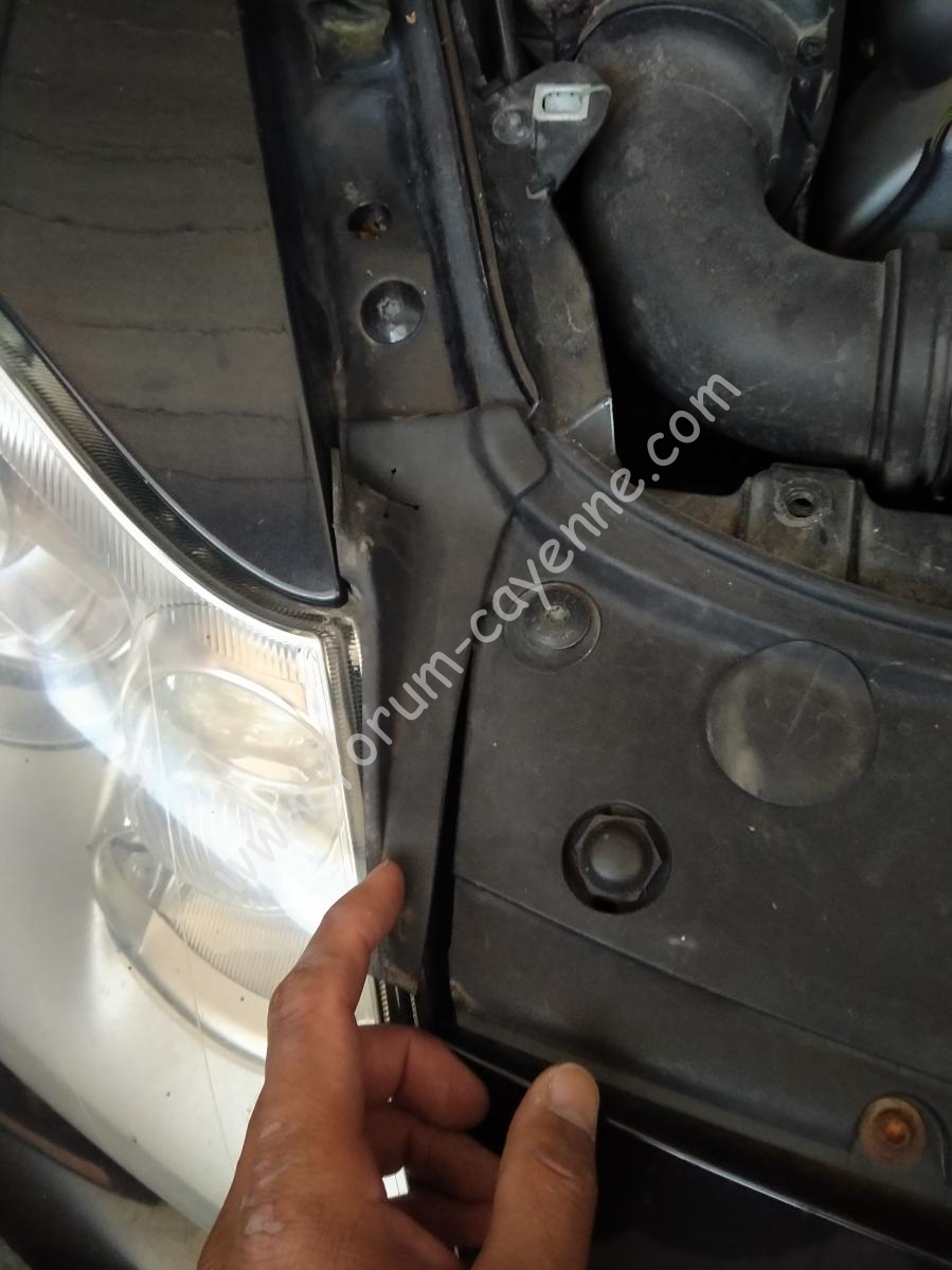

Mer 4 Aoû 2021, 12:24
phare
Mer 4 Aoû 2021, 12:25
phare

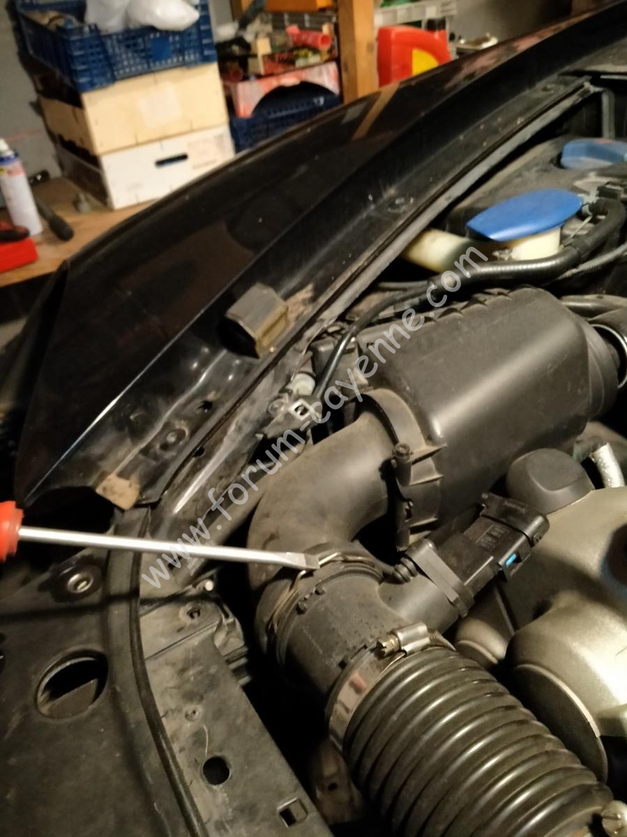

Mer 4 Aoû 2021, 12:30
souflet d'admission d'air
Mer 4 Aoû 2021, 12:38
vis plastique boite à air. attention c 'est du plastique. molo
Mer 4 Aoû 2021, 12:40
on peux alors détacher le boa coudé. j'ai séparé l'attache de la prise du boa
