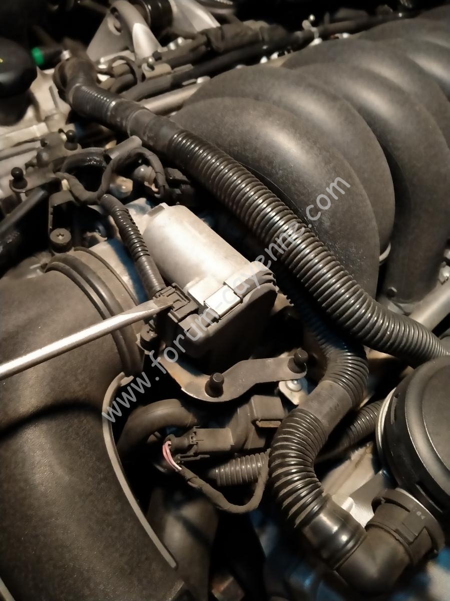

- prise clapet d'admission
- IMG20210803215239.jpg (122.72 Kio) Vu 1401 fois
Mer 4 Aoû 2021, 12:43
- vis boa vers clapet d'admission (vis platique) à tourner avec tourne vis d'une main et vers le haut de l'autre main et ça viens.
- IMG20210803215243.jpg (117.56 Kio) Vu 1400 fois

Mer 4 Aoû 2021, 12:46
- à 2 cm sous mon tourne vis il y a une prise à debrancher
- IMG20210803215340.jpg (164.51 Kio) Vu 1398 fois

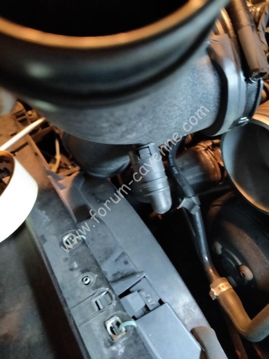

Mer 4 Aoû 2021, 12:55
- aucun probleme pour le coté droit mais du coté gauche il y a cette prise relié au capot de la boite à air. cette prise sert à prendre de l'air pour le système pneumatique si vous avez cela sur votre cayenne. pour le retirer: declipsez la rondelle verte avec un petit tourne-vis vers la boite à air puis decaler à l'aide d'un tourne-vis plus gros la rondelle alors visible du sens boite à air vers le siège conducteur. ne pas forcer ça viens facilement
