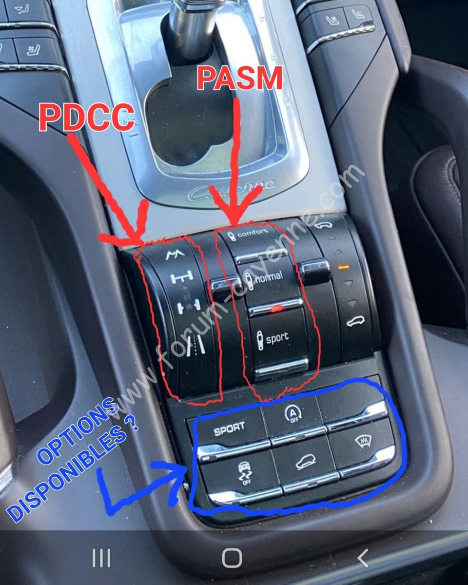

Bonjour à tous ! j'espère que vous allez tous bien !
Je me lance a la recherche d'un 958 Turbo, Budget Max 30 000 voir 33 000 € si coup de cœur ! 2010 - 2012 environ, entre 150 et 200 000 kms ce serait bien.

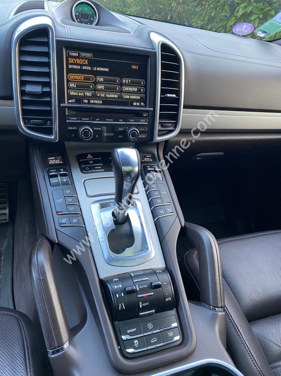

J'ai quelques questions sur les fameuses Options, comment les distinguent t'on pour être sûr de pas se faire balader ? y a t'il des boutons associés à ces options ?
Mes questions sont essentiellement sur le PDLS , PTV PLUS, Assistance angle Mort, et sur les boutons situés en bas de la console centrale ? quelle sont les options disponibles sur ce module ? j'essaye de vous mettre une petites photo, en espérant ne pas faire de bêtises! merci au admins :-).
Et Merci d'avance à tous également ! les amis !
photo console central
FORUM CAYENNE TABLEAU DE BORD.jpg (135.68 Kio) Vu 1271 fois

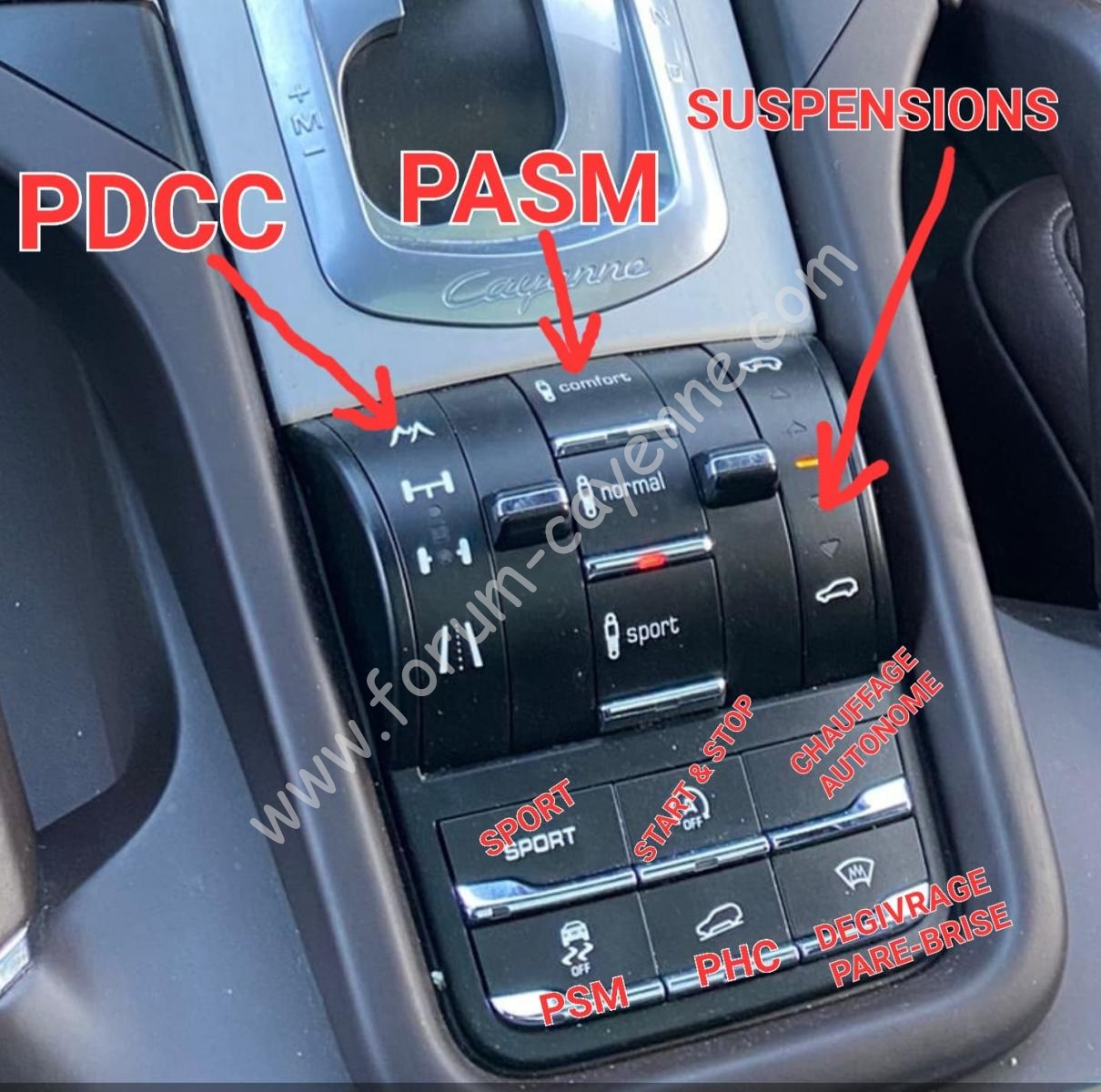

Allez après 2h de recherche en ceux début d'après-midi, j'ai trouvé beaucoup de réponse sur le forum ;-) j'espère ne pas m'être trompé...
il n'y a que le PTV PLUS que je ne trouve pas et que je ne comprends pas à quoi ça sert..., ou ne sais pas comment savoir si l'option existe sur un véhicule avant l'achat !
Je vous remet une photo avec mes recherches!
Merci a tous!
Options du Cayenne
Tableau de Bord Cayenne.jpg (159.8 Kio) Vu 1249 fois

Ce que tu marques comme le PDCC est en fait le mode passage en 4x4 avec rapport court, qui est commun à tous cayenne, le PDCC ce n'est donc pas ça.
Il me semble que la touche PDCC est grise, et est sous le mode sport du PASM quand l'option est sur le véhicule, regarde sur ce post, il parle du PDCC sur type 957 :
porsche-dynamic-chassis-control-pdcc-t8928.html

Sur le 958 tu n'as plus de touche visible.
Fait voir les options
Les premières molettes sont
Les touches off road
Avec blocage du différentiel central et blocage du différentiel arrière si tu as le PTV plus .
Bouton du milieu c'est la dureté des suspensions
Touche à droite cela gère la hauteur de caisse
De chargement à haut pour le TT

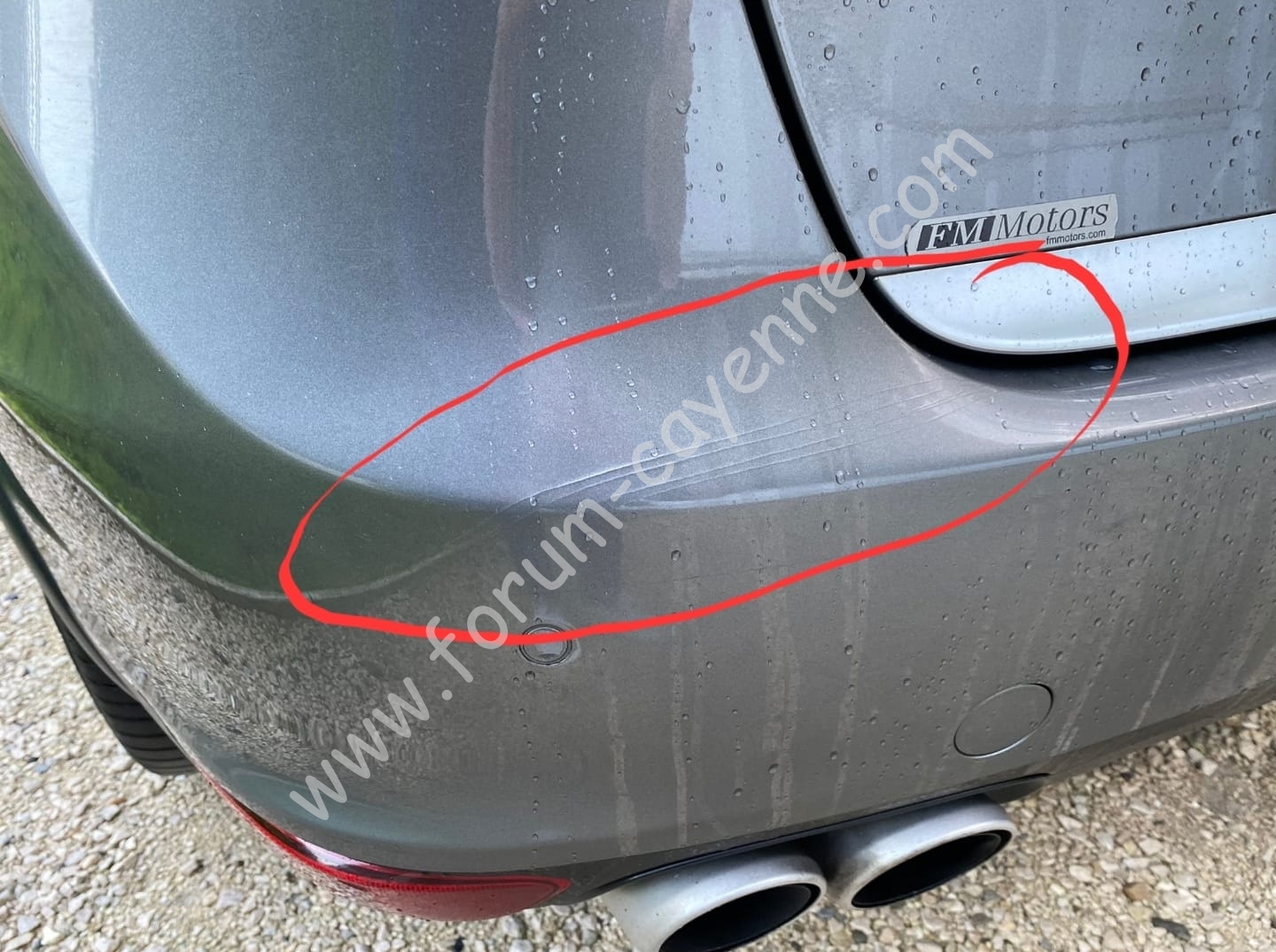

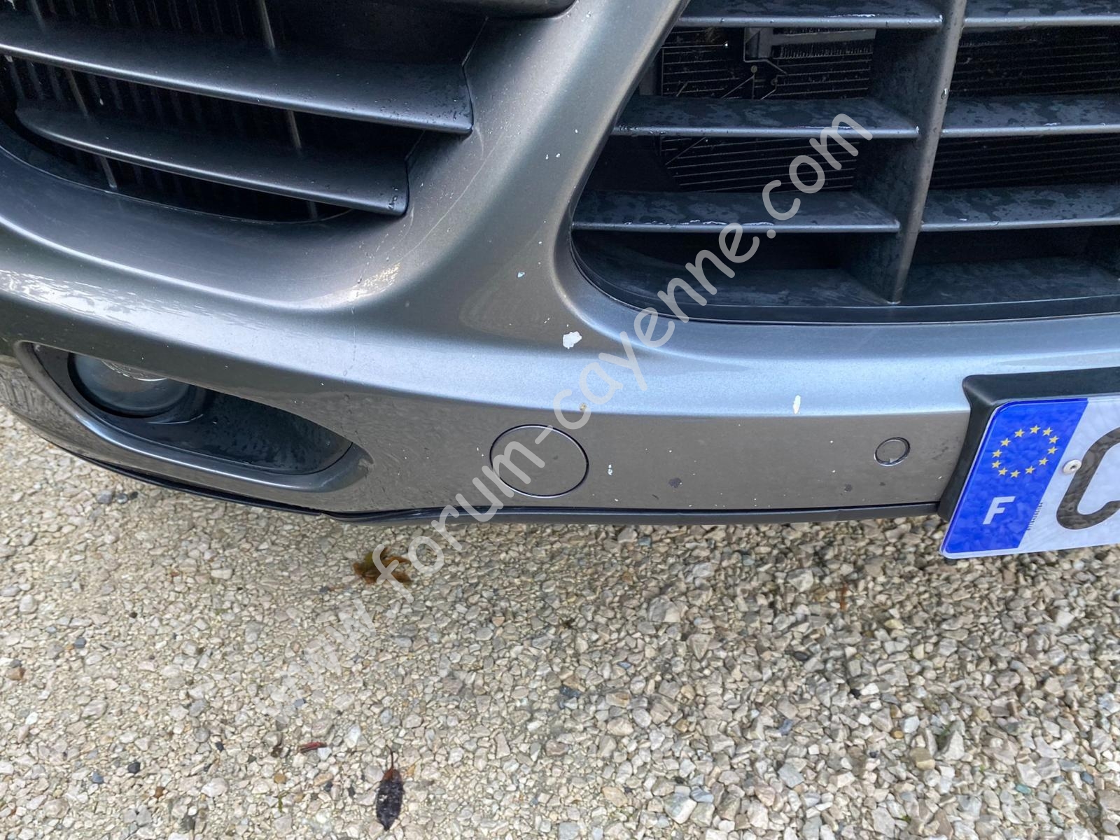

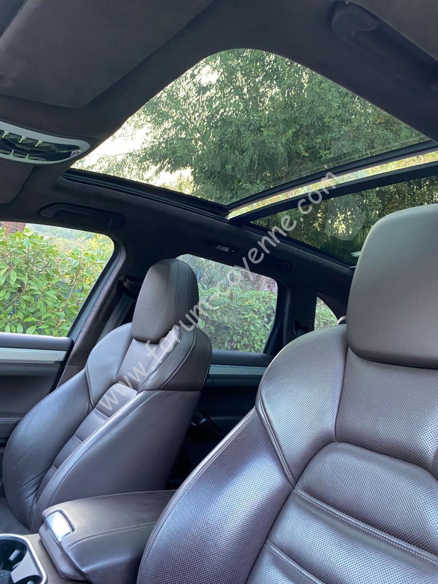

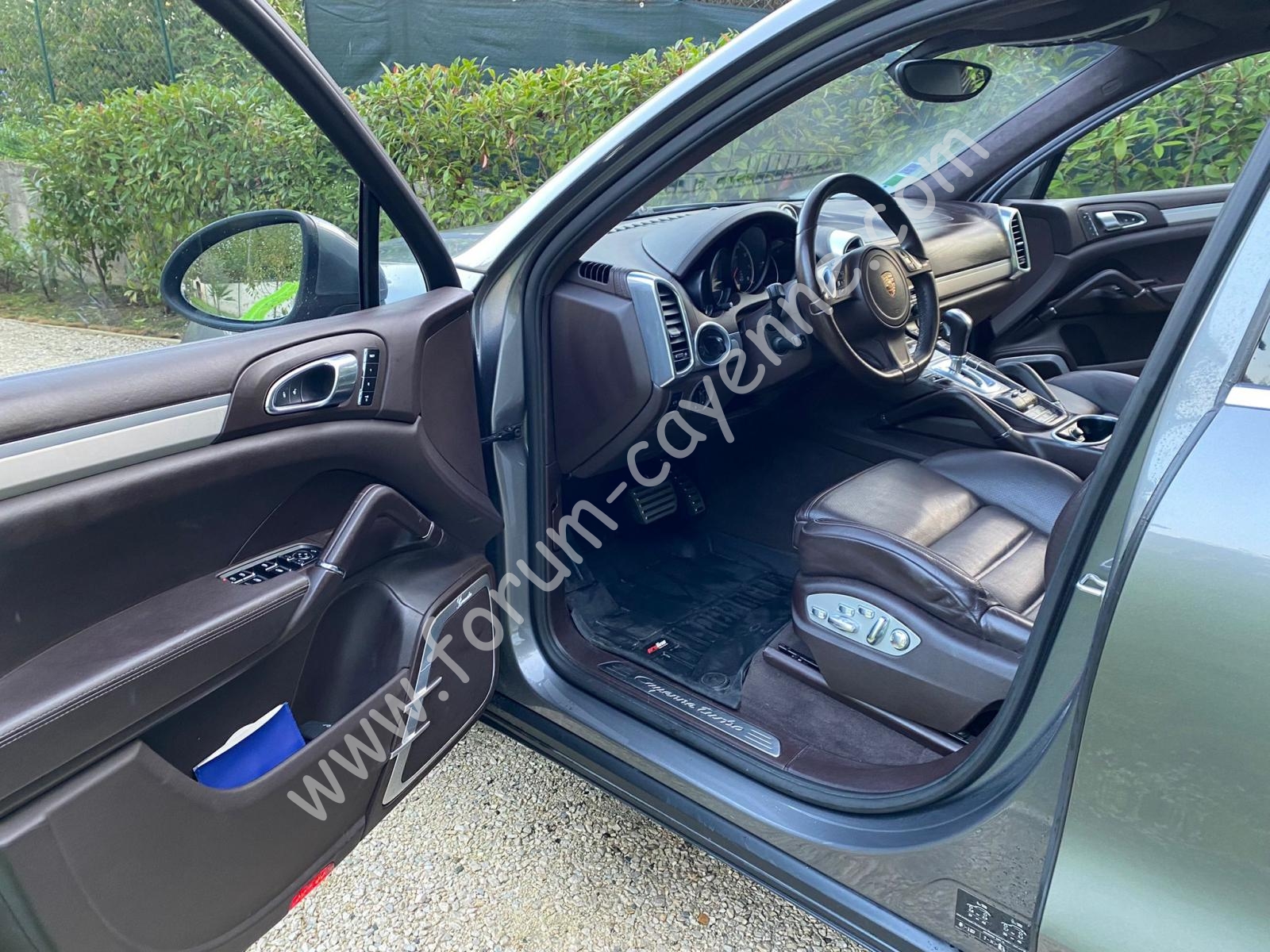

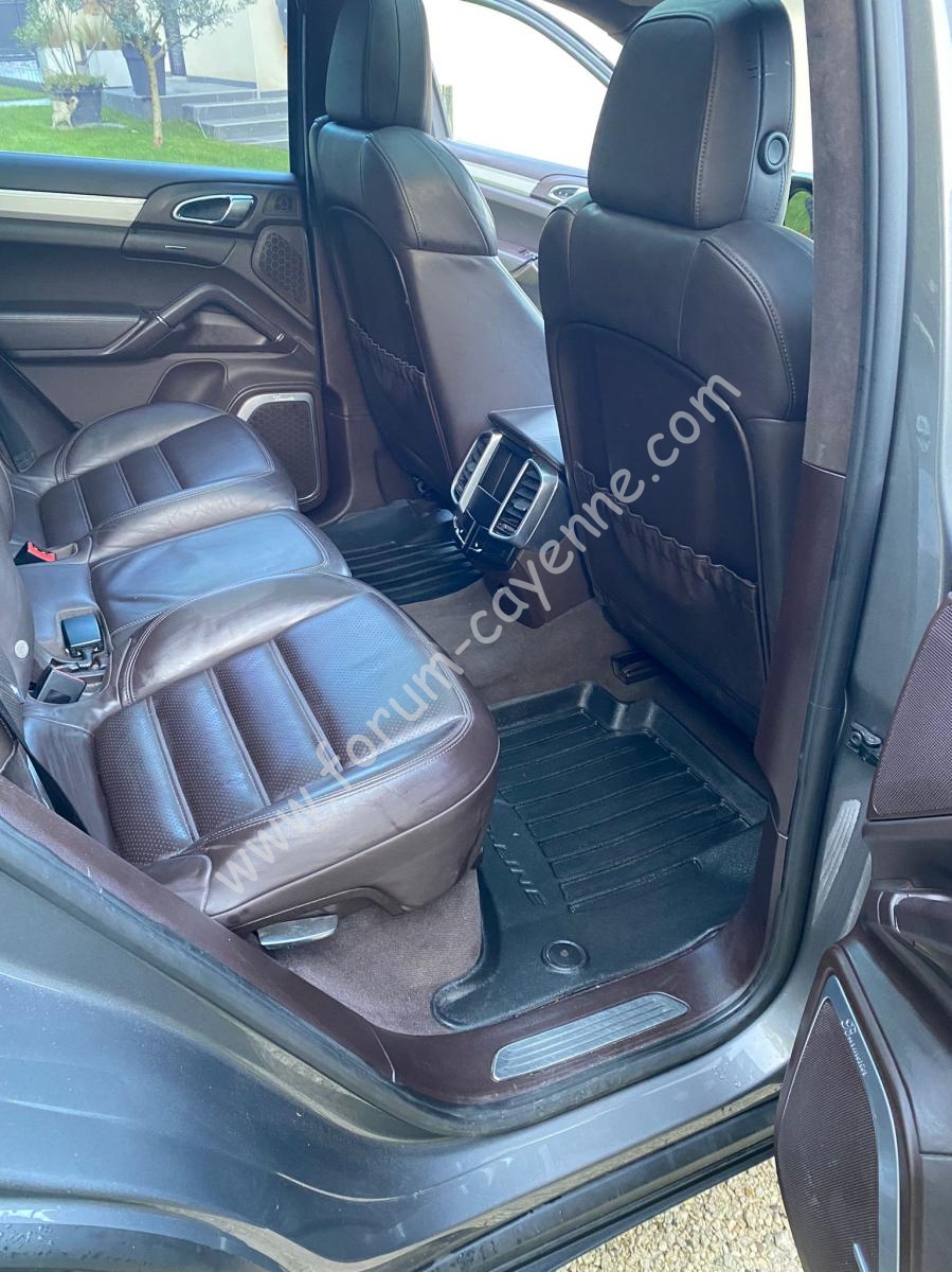

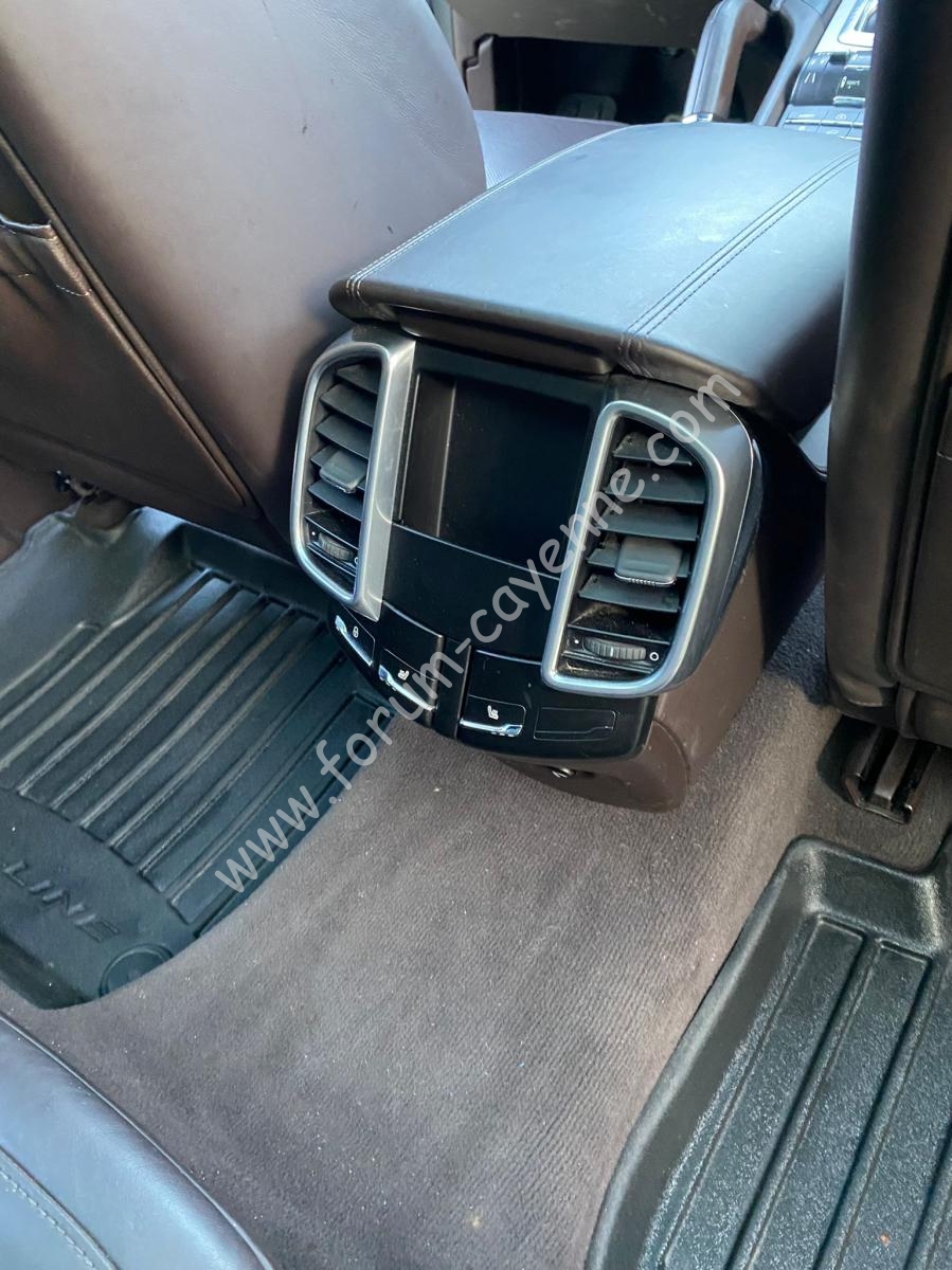

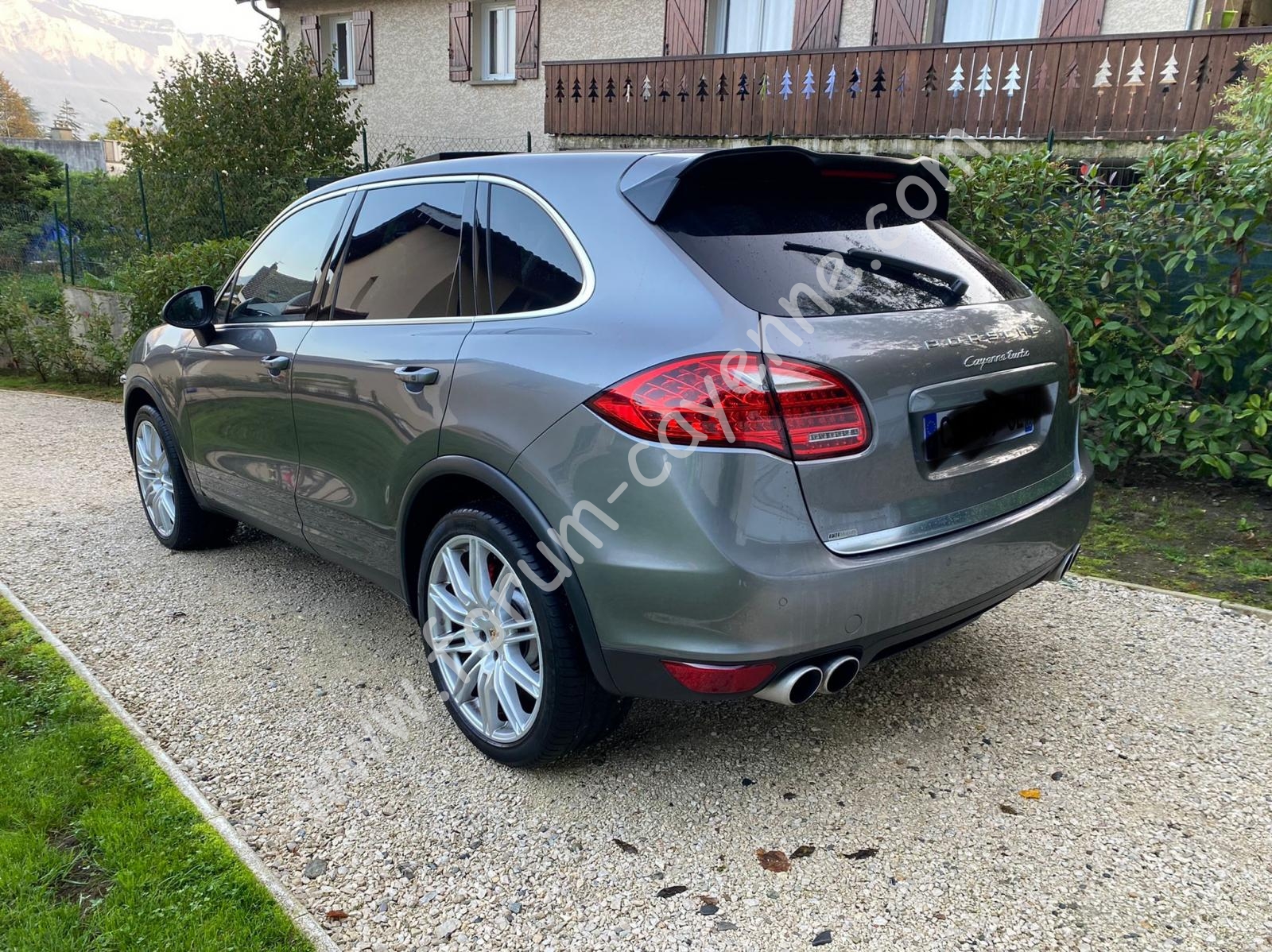

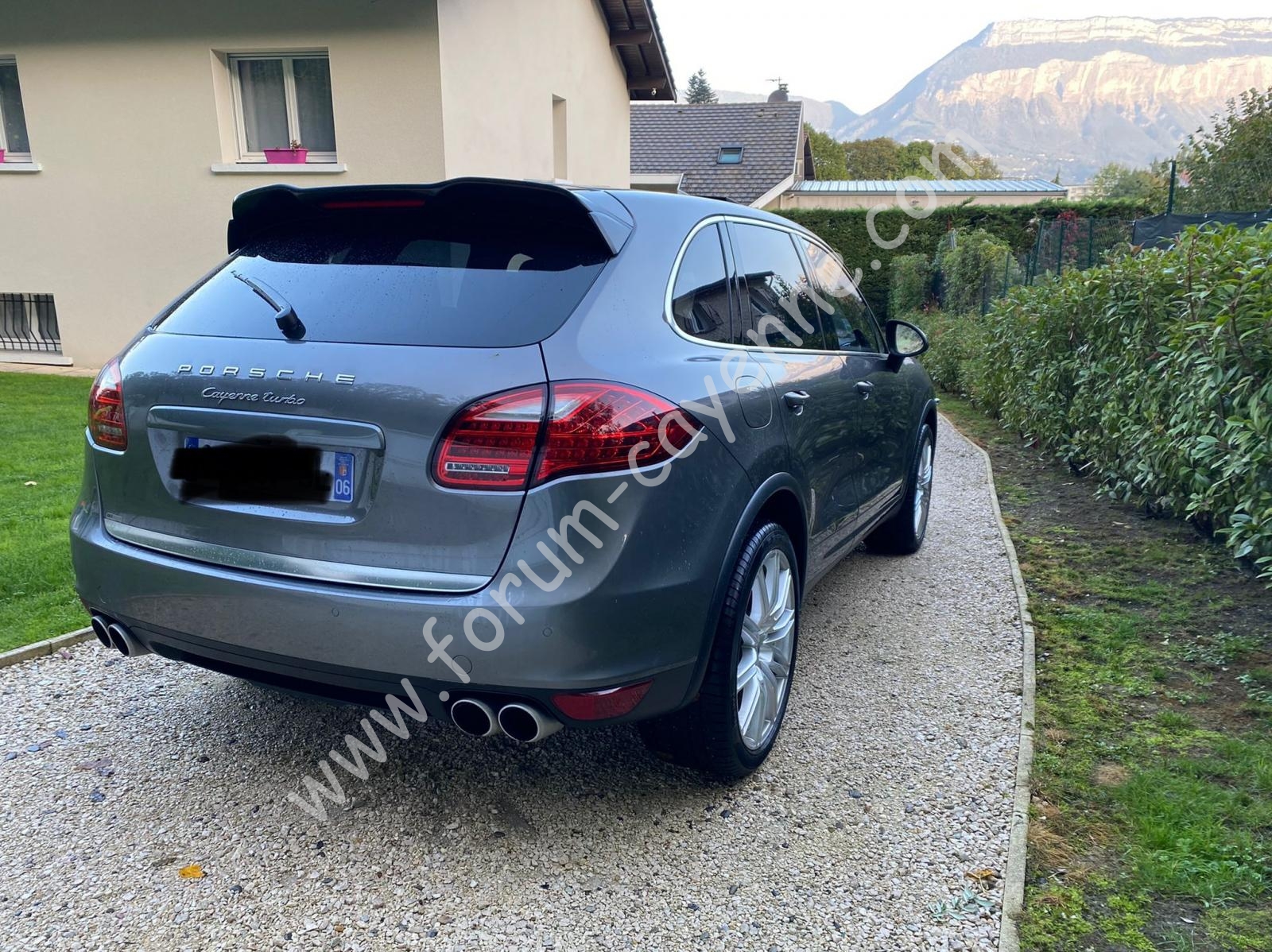

Pour le Cay, c'est une 3eme main, 2012 155 000 km, Carnet suivi chez Porsche et spécialiste non officiel porsche. J'ai pas la liste des options encore sa ce trouve ou ? Dans le coffre ? D'après les photos il manque le chauffage additionnel (pas de bouton), la clim 4 zone n'est pas à l'arrière, pas de regulateur adaptatif, sinon il a siège chauffant et ventilé, boussole, attelage elec, bursmaster, toit ouvrant panoramique, volant multifonction sans palette derrière, et les éléments sur la photos si jointe.
Marc-Antoine peut t'on voir sur la photo si il a le blocage de differentiel arrière avec PTV PLUS ? Il a des pets de Peinture sur le pare choc Avant et une belle griffe de 15-20cm sur le pare choc arriere, il en veut 33 000€ pour infos... quand pensez vous ? merci a tous ! Bonne nuit a tous et a demain ;-) je vous met quelques photos pour vos avis ;-) bon ou mauvais ! Merci a tous!
