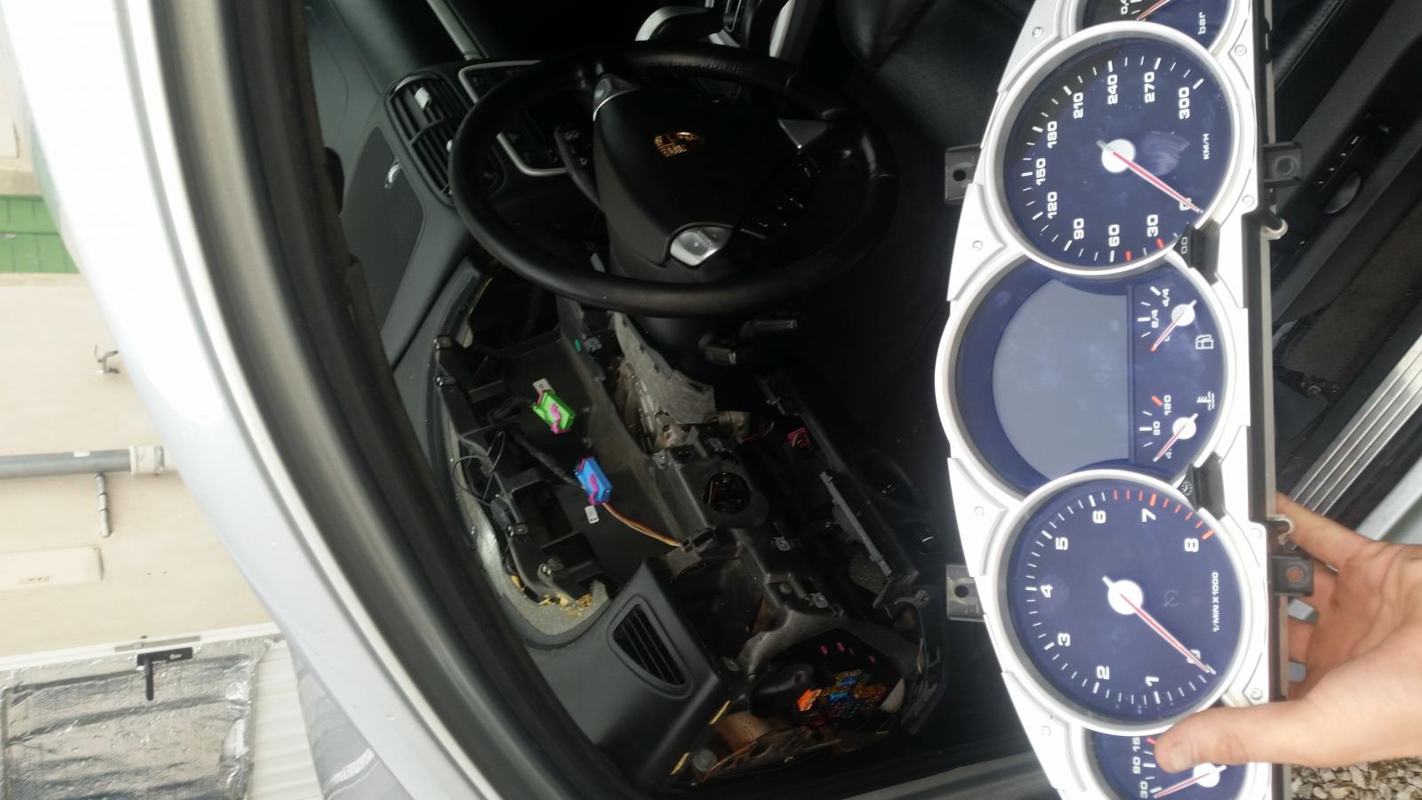

Messagepar jeremx27 » Lun 11 Aoû 2014, 22:49
Voici ou j'en suis si sa aide quelque personne car je ne trouve aucun fils défaillant .
