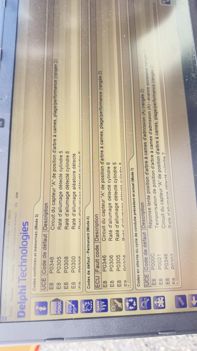

Il a passé une valise qu'il a afin d'avoir une idée de ce qui pourrait se passer.
Pouvez vous me dire ce que vous en pensez?
Les bougies ont moins de 20000 kms Bosch iridium, les bobines même kilométrage et sont de marque beru.
Est ce que ça vous parle?

Tu as clairement un souci sur le banc des cylindres 5 à 8.
Ça n’a aucune chance d’être tes bougies ou tes bobines qui lâchent en même temps et toutes du même côté.
Quand une bobine est défectueuse le Cayenne tourne mal mais tourne.
Et ce qui est plutôt mauvais signe c’est d’avoir des défauts AAC qui ressortent en même temps que les ratés.
Capteur AAC ?
Les vis de variocam ont elles été remplacées ?
Tes défauts peuvent faire penser à un décalage de distribution.. les soupapes désynchronisées provoquent des ratés.

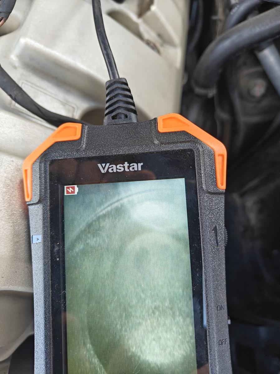

Alors j'y vais au culot, je démonte les bougies pour voir si les soupapes sont venus faire des bisous aux pistons mais j'ai du mal à interpréter ce que je vois sur l'endoscope.
Si vous arrivez à distinguer quelque chose n'hésitez pas. C'est flou et pas clair.
La voiture devrai aller au garage qui m'annonce qu'ils ne pourront pas y regarder rapidement et surtout qu'ils ne pourront réparer qu'en octobre ...
Vraiment la poisse.
Je vous joint les photos dites moi ce que vous en pensez s'il vous plaît.

Difficile d’interpréter les photos , on y voit pas grand chose . Mis à part la visserie d’origine oui.
Le capteur oui ça pourrait , mais par contre le bruit de ferraille c’est pas cool.
Comme je disais au début peut être le variocam du banc 2 qui a eu un problème à cause des vis.

Une icarsoft. Au moins pour lire les défauts auprès changement du capteur d'arbre à came.
Un nouveau default paraît en plus de celui des allumages et du capteur d'arbre a came défectueux.
Serait-il possible que tout le banc 2 soit coupé pour que le moteur se mette en secu avec un mode degradé?
Je vous joint le nouveau default.

Ça ressemble à un joint de collecteur d'admission qui fuit.
