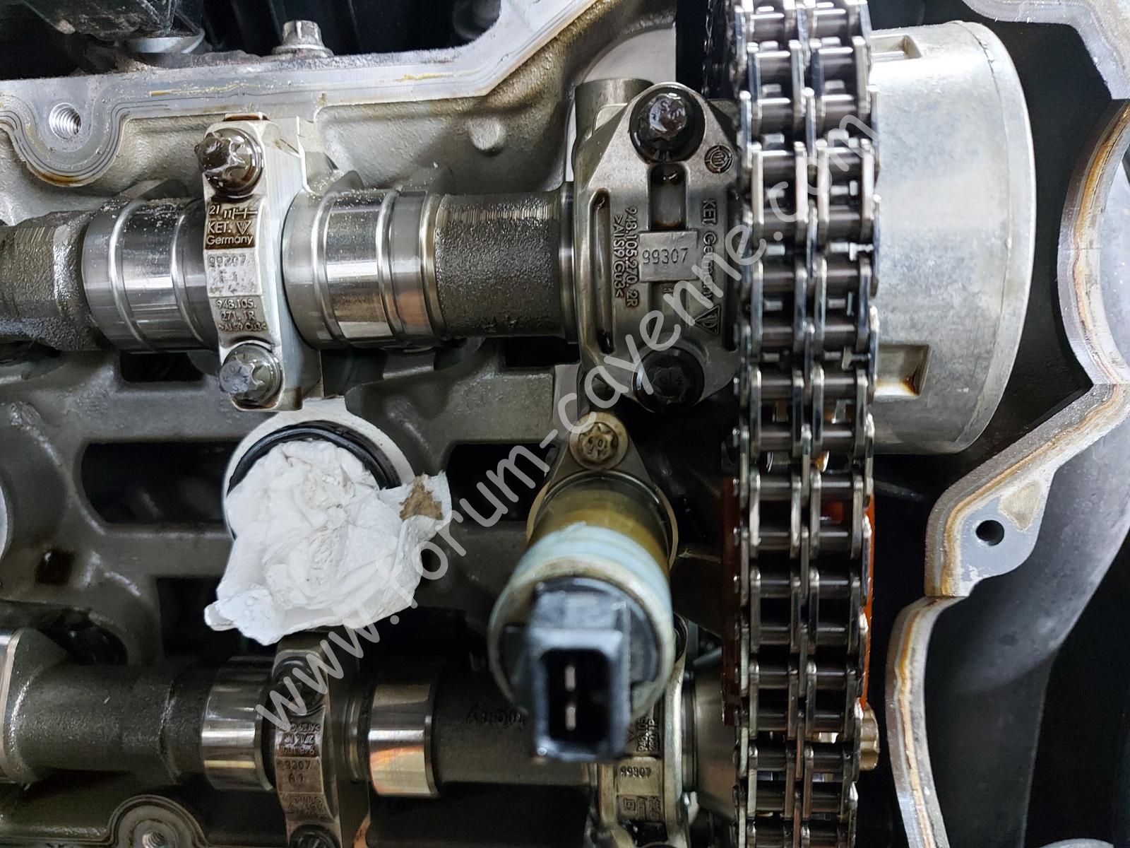

Hier il m'est arrivé le problème suivant:
- démarrage normal
- je roule un peu, puis je m'aperçois que la voiture vibre un peu au ralenti
- je continue ma route et là apparait au tableau de bord le message écrit en jaune "anomalie gestion moteur"
- arrivé chez moi, je fais un diag et j'obtiens un problème avec le banc gauche (mélange trop riche et problème avec la commande de levée des soupapes).
Au début, je pensais avoir un problème avec l'électrovanne qui actionne le variocam mais sa résistance est la même que celle du banc 1(environ 13 Ohms), donc d'un point de vue électrique elle doit être bonne.
A part cela, je n'entends pas de bruits mécaniques, du genre cognement ou autres venant du moteur
Avez vous des pistes de recherche à me suggérer ?
