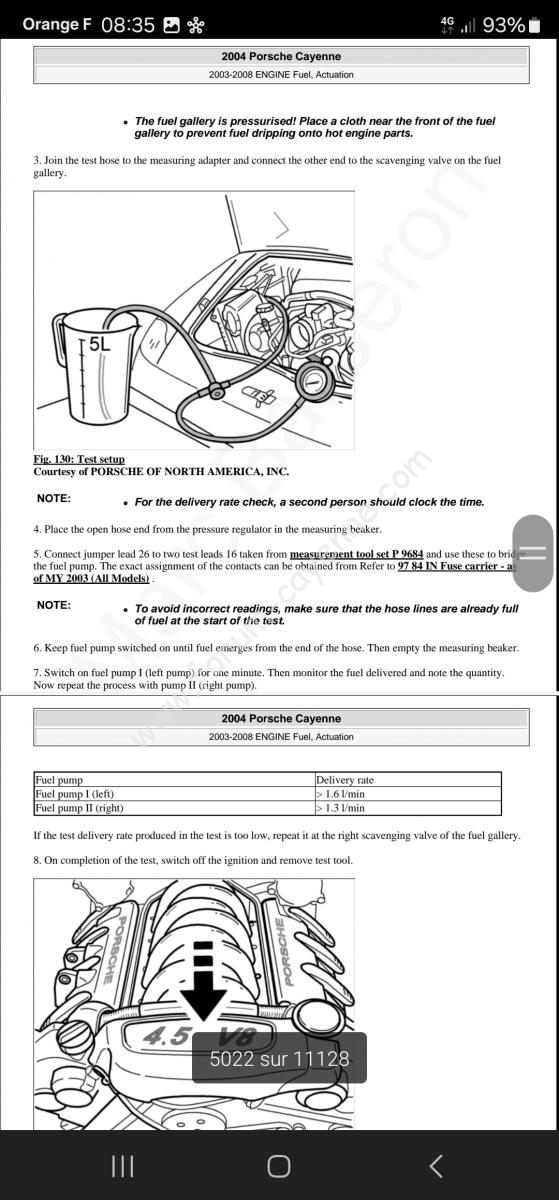

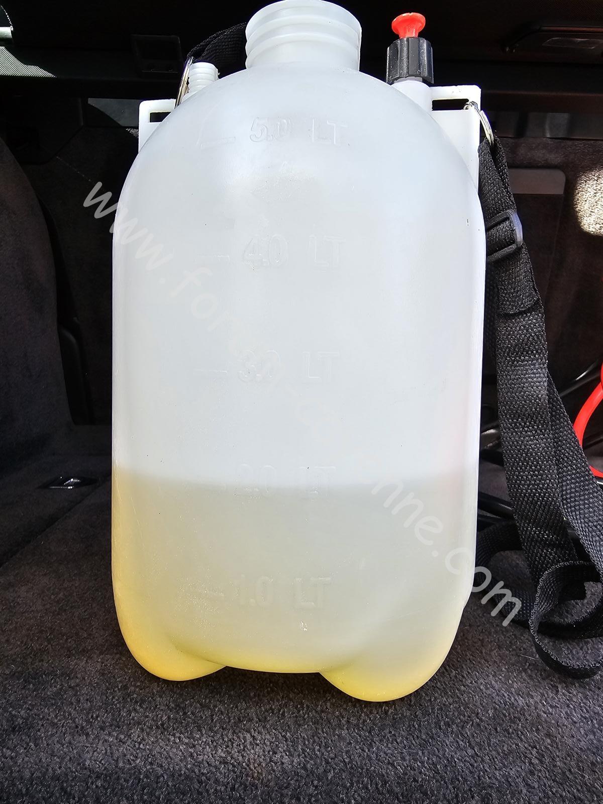

Bon je viens de prendre le débit des pompes en suivant la methode ci dessous:
Elles sont toutes les deux à 2Litres/minutes alors qu'elles devraient être de 1,6l pour la gauche et 1,3 pour la droite :
Ce qu'il faut savoir c'est que je viens de l'acheter, j'ai seulement fait un tour de 10 minutes avec et il tournait et démarré très bien. Seulement l'ancien propriétaire m'a dit qu'avant il été à l'ethanol supposant qu'il ne l'était plus, j'ai donc mis 30 litres de SP98 dans le cayenne et c'est depuis ce moment là il me semble qu'il se noie au démarrage à froid.
Est-il possible qu'il y ait des pompes ethanol qui ont un plus gros débit (2l/min) ? Ou qu'il soit programmé pour l'ethanol avec un une plus grosse injection au démarrage et donc il se noie avec de l'essence car le rapport stœchiométrique n'est pas le même ? Ça expliquerait qu'il fonctionne correctement une fois démarré et chaud. Pour information j'ai eu un CAP et un BAC pro en mécanique il y a 10 ans donc je connais un peu le fonctionnement des moteurs..

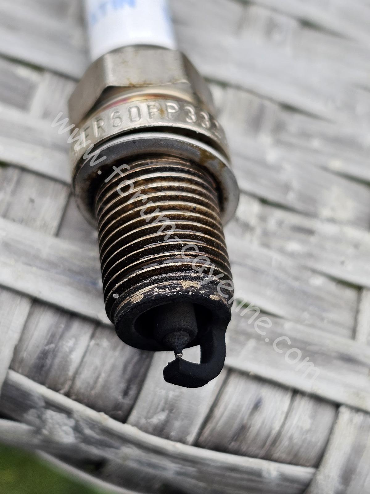

Je viens de démonter les bougies (15000km):
Elles sont toutes noir comme ça, les bobine sont des bosh et elles ont également 15000km.

Mélange trop riche. Si toutes les bougies sont noires, c'est pas un injecteur qui reste ouvert. As-tu contacté le vendeur pour savoir si il y a eu une reprogrammation? Si c'est le cas il faut contacter le préparateur et demander un retour à l'origine, normalement il a ce qu'il faut pour le faire, c'est souvent inclus dans leur garanties. Sinon aller voir un préparateur pour qu'il se branche et régle ça en lui expliquant au téléphone ce que tu as vu pour qu'il te donne son avis...

Il n'aurai tourné à l'ethanol que très peut de temps d'après l'ancien propriétaire, il a 139 000 km avec un entretien Porsche, le moteur fonctionne parfaitement une fois démarrer donc je ne pense pas a un problème mécanique de type soupapes ou autre.
D'après les bougies il semblerait que ce soit sur tous les cylindres, donc on peut écarté un Injecteur car ce serait localisé. Pour l'étanchéité à l'air le collecteur d'admission est en bonne état et sans fuite donc je n'y crois pas et ce serait localisé aussi..
Depuis le début je pense plus à un problème électronique, peut-être un débitmètre qui donne une mauvaise valeur et le calculateur injecte trop de carburant, le boîtier papillon qui pourrait être défaillant est aussi une bonne piste etc..
