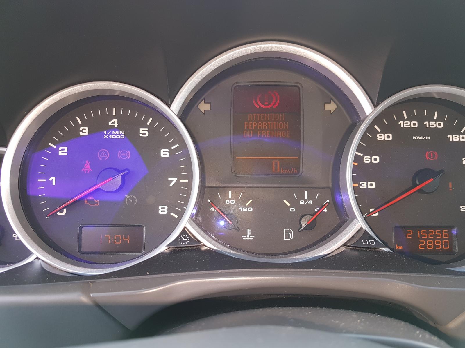

Bonjour, j'ai des problèmes de démarrage de temps en temps.
Je vous met une photo pour comprendre le problème.
Voilà le message...que dois je faire...

Messagepar jblr83 » Ven 10 Mai 2019, 23:47
Une batterie trop faible engendre beaucoup de défauts en tous genre, donc commence par la contrôler.
Pour ce défaut de répartition de freinage, si ça ne vient pas de la batterie, il y a un tuto.

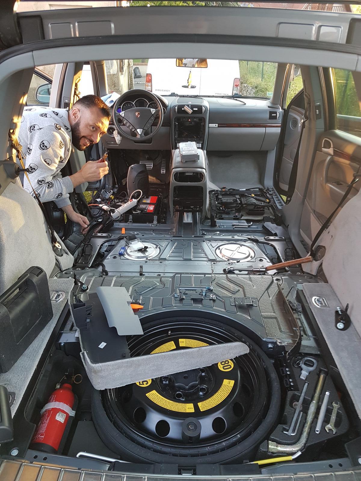

Messagepar Kronick » Dim 12 Mai 2019, 00:18
J'ai pas lâché l'affaire, il est 00h20 et devinez quoi ? Il a démarré j'ai fait tout comme tu as dit.
Modifié en dernier par Tacosse le Dim 12 Mai 2019, 06:54, modifié 1 fois.
Raison: Corrections

Messagepar Kronick » Dim 12 Mai 2019, 10:20
Maintenant faut tout remonter, mais avant je vais faire tout les fils bizarre à la gaine thermo-rétractable.

Re: Problème démarrage
Messagepar ddada » Dim 12 Mai 2019, 10:54
ouah le bazar :bravo: :bye:

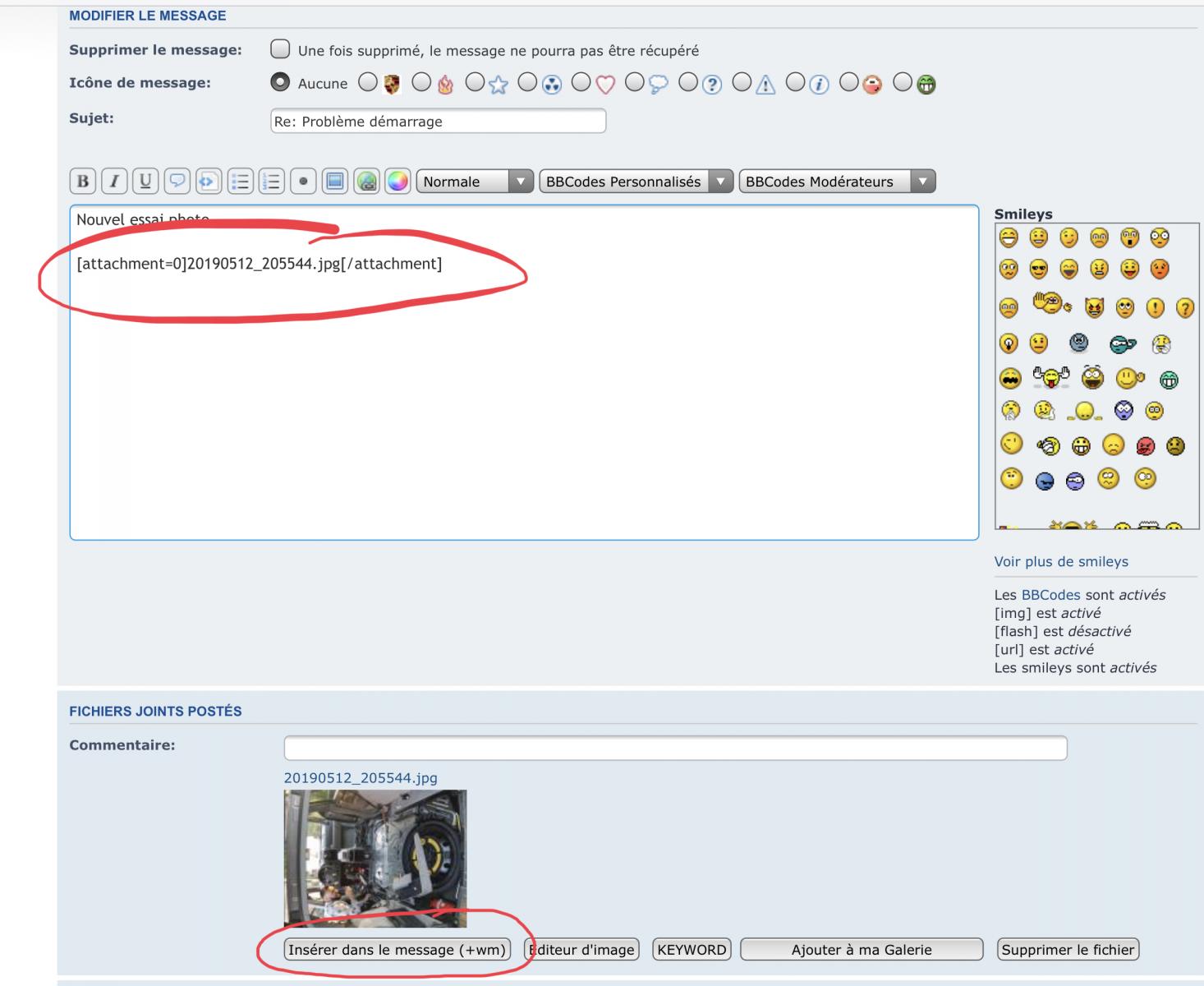

Je pense que tout les propriétaires de Cayenne y ont eu droit !!!
Bonjour, Qu’est-ce que tu ne comprends pas avec l’insertion des photos ? Tu as juste à cliquer sur « insérer dans le message » en dessous de chaque photo. As-tu pris la peine de lire les explications ?

Messagepar Kronick » Dim 12 Mai 2019, 22:37
C'est exactement ce que je fais mais quand je clic sur insérer l'image rien ne se passe...
Est-ce que ton curseur clignote bien dans ta zone de texte avant de cliquer sur « insérer dans le message » ?
Kronick

Messagepar Kronick » Dim 12 Mai 2019, 22:54
Nouvel essai photo...
Modifié en dernier par jblr83 le Dim 12 Mai 2019, 23:24, modifié 1 fois.
Raison: Insertion photo
Kronick
Messages: 327
Enregistré le: 27/09/15
Messagepar Kronick » Dim 12 Mai 2019, 22:55
Quand j'appuie sur insérer dans l'image il s'entoure en orange et c'est tout…
Tu devrais avoir ça sur ton écran avant de cliquer sur Envoyer :

Messagepar Kronick » Lun 13 Mai 2019, 00:37
Je suis sur smartphone...
