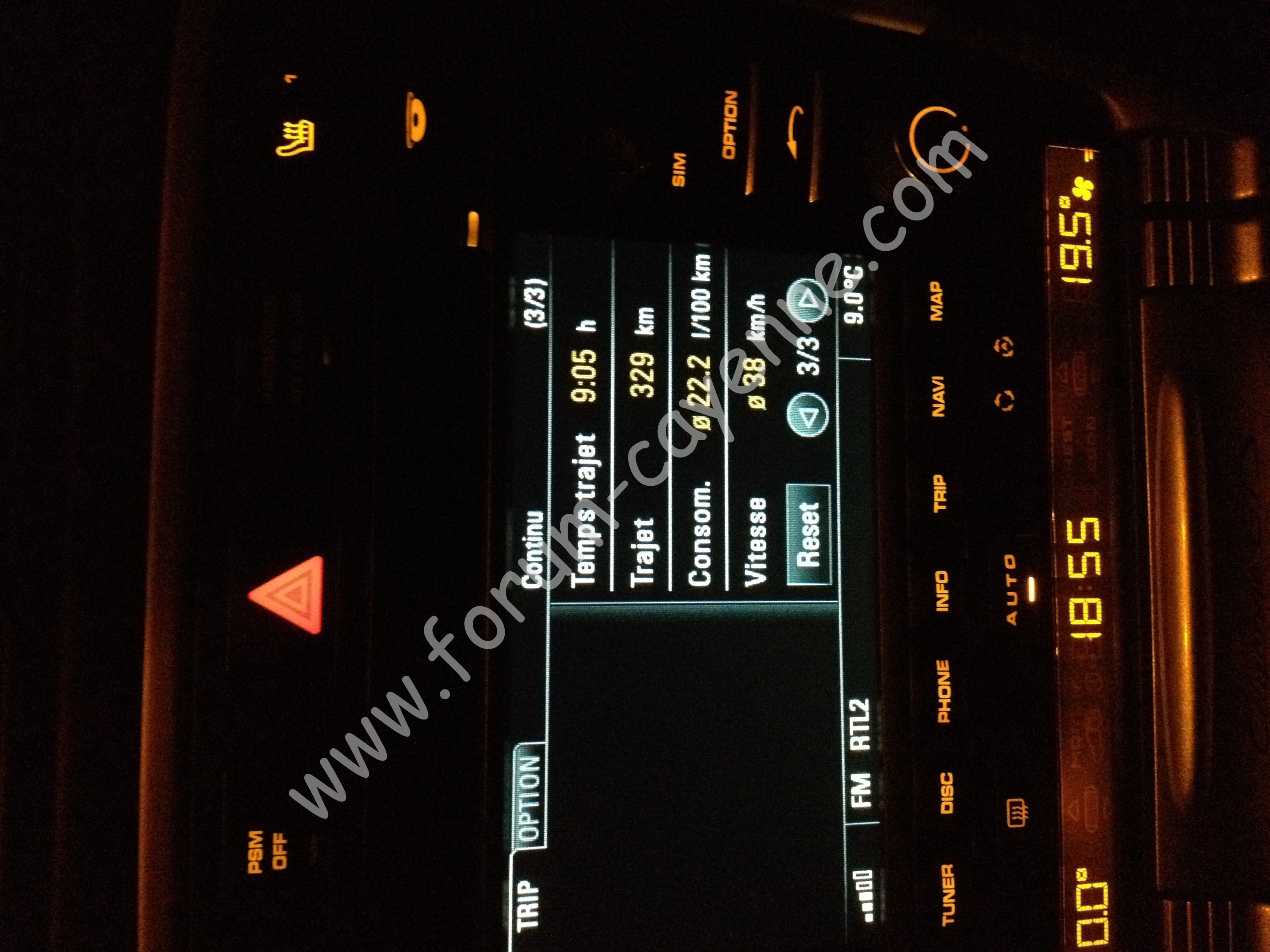

Messagepar tone » Lun 30 Déc 2013, 12:35
Salut est ce que vous pensez que cette consommation est normale ou est t elle du a mon problème
merci

Messagepar maxx » Lun 30 Déc 2013, 13:13
Bonjour,pour ta conso sa depent si tu as fait beaucoup de ville ou pas... apres ton probleme de puissance + broute me fait penser a un default d'injecteur que j'ai connu sur ma serie5, exactement les memes symptomes que ton cay et pas de voyant au tableau de bord... cordialement,Maxx

Messagepar fabrice S » Jeu 2 Jan 2014, 22:17
Salut,
Fait un reset de tes conso et regarde ce que ça donne concrètement sur autoroute par exemple avec le régulateur :etrange:
