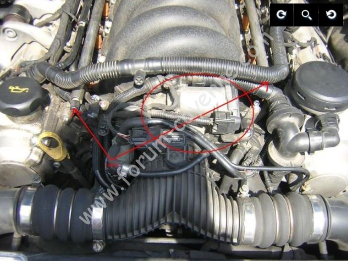

J ai donc voulu voir pour prendre ma pression d essence mais je n ai jamais trouvé oú brancher mon mano
A priori il y a une différence entre un 4,5l et un 4,8l
Car j ai regardé les tuto la dessus en long en large mais jamais trouvé
Si quelqu un peut m aider sur ce sujet
il me reste plus que cette fichu pression a contrôler

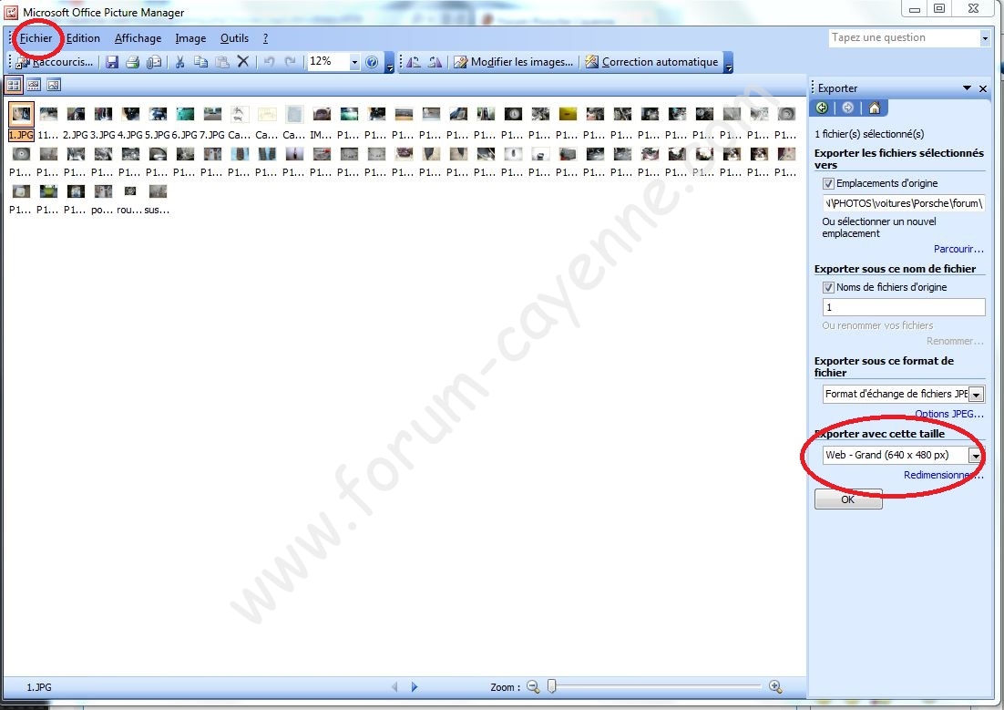

PS: comment fait on pour que mes photos soient accepté sur le forum
A priori elles ne sont pas au bon format mais je ne sais pas le changer ça craint

Messagepar jln22450 » Lun 23 Sep 2013, 09:50
Pour les photos, il ne faut pas qu'elles dépassent un certain volume.
J'utilise "Microsoft Office picture manager", puis "Fichier", "Exporter" et je prends le format "web-grand".
A+ :bye:

J ai toujours pas trouvé ou prendre la pression d essence

Messagepar jln22450 » Dim 29 Sep 2013, 10:33
Pour la pression d'essence, as-tu regardé ICI et LA.
A+ :bye:

Oui
Mais a priori ce n est pas fait comme ça sur le 4,8 l
Ou alors je n ai pas trouvé
Est ce que tu serais ou je peux trouver l info?
Merci d avance

Au secours toujours pas trouvé oú prendre ma pression d'essence sur mon Cayenne gts de 2008
Pas trouvé d info sur internet et le cp de Lille pas cool
Je pourrais le prendre en sortie de pompe
Mais je préférerai prendre la pression le plus prêt possible des injecteurs
Merci d avance

Messagepar cayann » Mer 23 Oct 2013, 06:50
bonjour regarde la photo plus haut JLN te montre ou prendre la pression sinon tu as le tuto ou c est très bien expliqué

Messagepar francouai » Mer 23 Oct 2013, 08:05
Je crois que c'est différent sur un 4.8L.
Re: Problème Cayenne 4,8l qui manque de puissance e qui brou
Messagepar tone » Mer 23 Oct 2013, 23:37
Exact, C esT différent sur un 4,8L si vous avez des infos je suis preneur personne ne sais me dire ou prendre mes pressions j aurais du achéter un 4,5L :wink: :wink:
