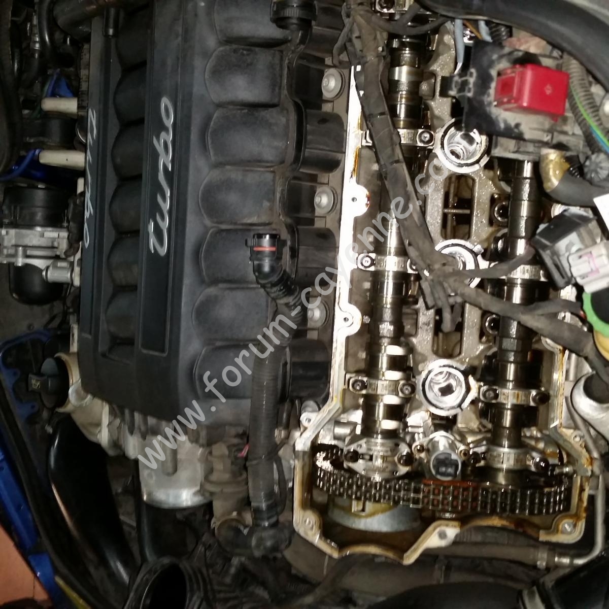

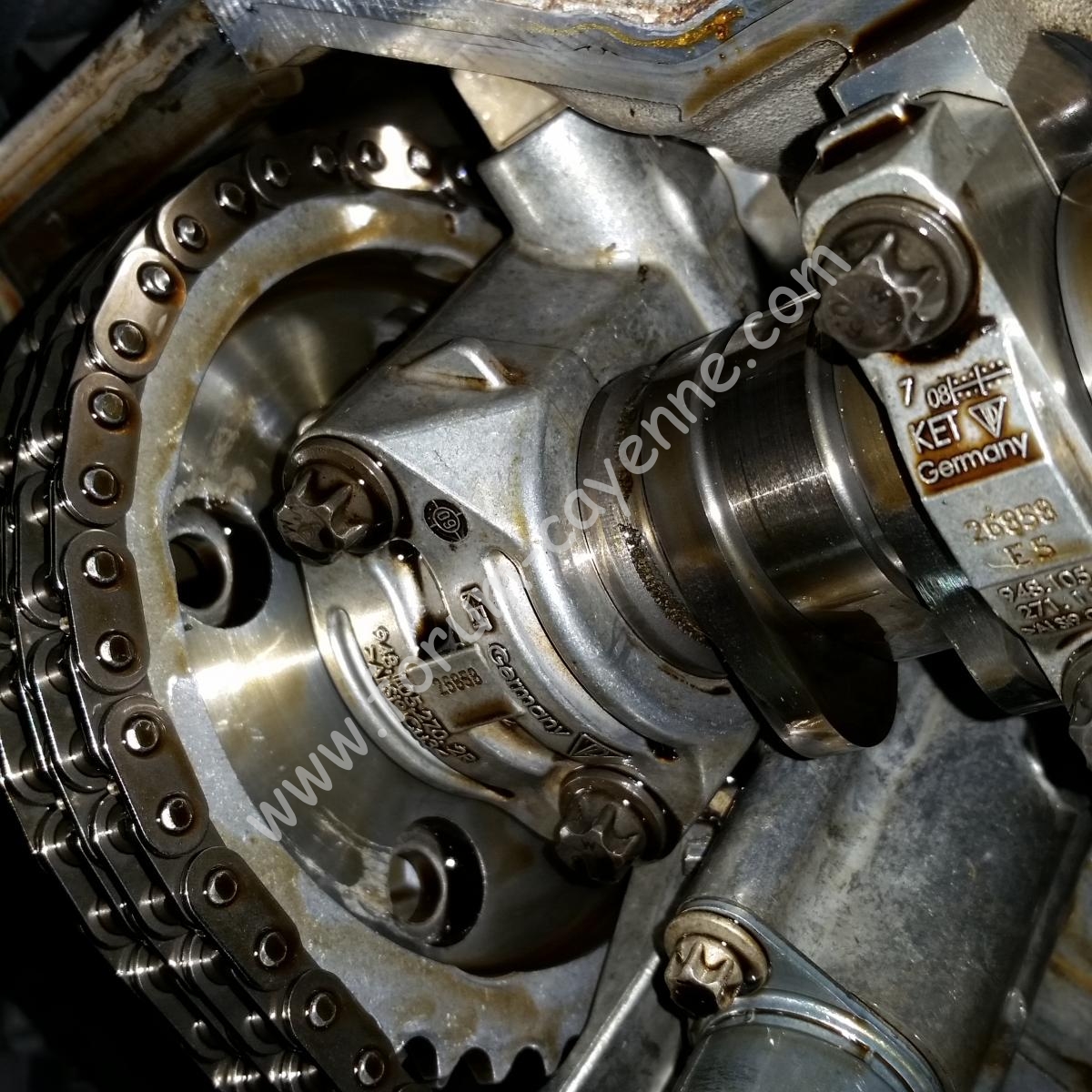

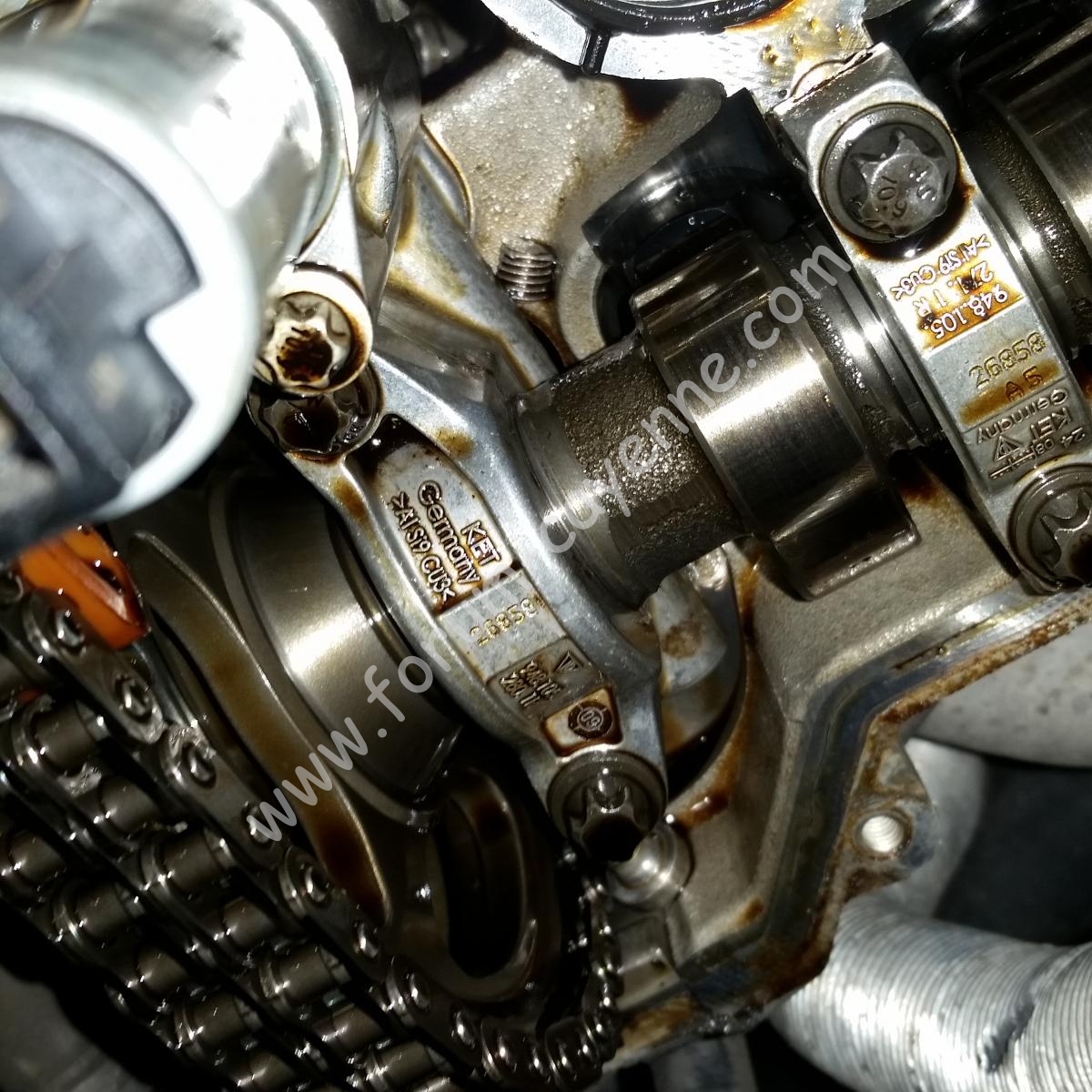

Bon .... je fais suite à l'appel du CP hier soir ....
Donc le verdict:
3 vis sur 4 du variocam cassé, ce qui a entrainé un décalage de l'arbre et à donc mis en défaut l'allumage de la rampe
Les 3 vis se sont baladées dans le moteur et auraient touchées une soupape d'un cylindre car plus de compression.
Résultat:
Dans le meilleur des cas remplacement de la soupape cassée, donc sortie moteur, déculasse etc soit entre 5 000/10 000€ annoncé.
Dans le pire des cas, un cylindre rayé et donc échange standard ... là rien d'annoncé le prix doit être trop prohibitif pour qu'il m'annonce rien.
Je suis très surpris de cette casse soudaine. Mon véhicule à 89 000kms toujours entretenu PORSCHE, pas de piste pas maltraité (c'est mon épouse qui roule au quotidient avec, et moi le week avec les enfants ...).
Je vous joint les photos qu'ils m'ont envoyées. Et je passe quand même ce soir les voir.
Qu'elles sont vos avis sur le sujet, avez vous déjà eu des cas similaires, et comment on été pris en charge les réparations ?

Messagepar fgandais » Mer 21 Jan 2015, 09:59
Les photos ...
Fixation variocam: on voit le manque de vis ...
un bout de vis reste

Messagepar engineman » Mer 21 Jan 2015, 10:18
aie aie pas bon ça :non:
c est la première fois que je voie et entend parler de ça :wacko:
dans tous les cas il faudra ouvrir pour voir les dégâts interne.
pour que les vis casse il a fallut un soit début de blocage de l arbre a came ou les vis n etais pas bien serrer ca qui a provoquer du jeu.
et lors d une accélération la poulie du vario a commencer a vouloir tourner sur son support (aac) les vis ce sont mis en travers et on casser.
dans tous les cas beaucoup de main d œuvre donc la facture en conséquence.
si il doit y avoir un échange standard (ce qui seras probablement le cas car les cp ne répare pas les moteur) tu peut partir sur une base de 25000€ si pas de geste de porsche :non:
