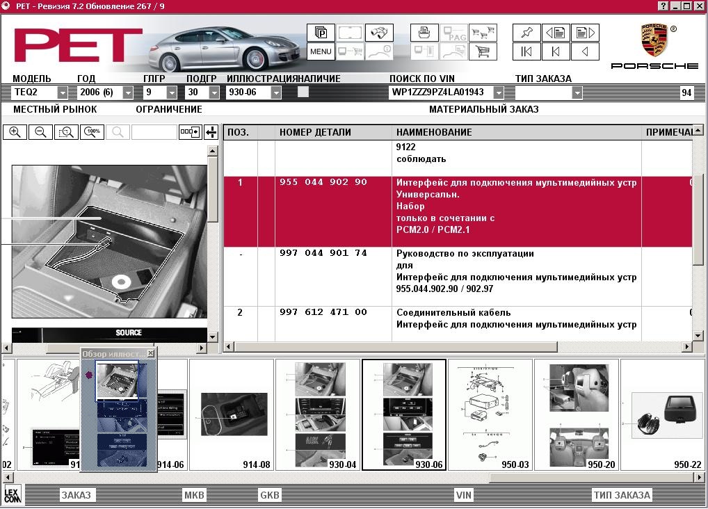

Messagepar Alexdu67 » Mer 16 Jan 2013, 00:26
genre ça! :wink:

Messagepar Cayennanono » Mer 16 Jan 2013, 01:07

Tu as également chez Porsche ce qu'il faut.
C'est une console de communication ref 95504490290 ( pour 955 ) mais elle doit se faire pour les autres modèles au prix de 290 € HT

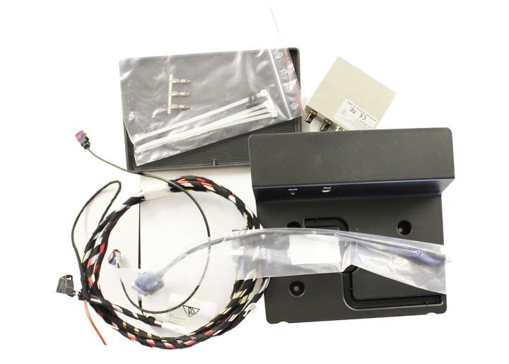

Messagepar RATOU » Mer 16 Jan 2013, 14:42
Cayennanono a écrit:Merci Ratou pour ton retour, tu peux nous expliquer son fonctionnement, et les possibilités que nous offre ce produit :drink:
C'est donc une interface qui est installée dans le vide poche de l'accoudoir central.
Tu disposes d'une prise avec cordon pour brancher ton IPhone ou autre IPod.
Sur le 955 cette adaptation ne te permets malheureusement pas de piloter l'iPhone depuis le PCM en fait tu n'as accès du PCM qu'à la touche volume.
Par contre pour les modèles plus récents, on peut tout piloter depuis le PCM donc il faut se renseigner chez Porsche avant l'achat.
Moi ce modèle de base (je n'ai pas eu d'autre choix) fonctionne parfaitement bien et sans aucune parasites ce qui n'est pas le cas des transmetteurs FM.

Merci Ratou as tu des photo de ta console?

Re: Prise Ipod Iphone
Messagepar Otb » Mer 16 Jan 2013, 22:40
Merci Cayenne Nano. Je confirme mon PCM n'est pas tactile.
Tu penses que je peux faire l'intallation c'est Porsche? tu as une idée du Prix?
