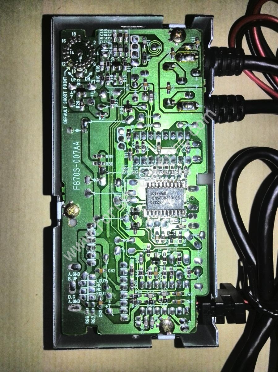

Bon, c'est pas pour faire mon intéressant, hein, mais promis juré la qualité est top moumoute comparé à un transmetteur FM.
J'avais commencé avec des transmetteurs FM pour le Pajero, j'en ai acheté à 10 balles et d'autres à plutôt 30/40 balles ; la qualité de construction du bouzin varie avec le prix mais pas la qualité audio qui est toujours médiocre.
En fait, le transmetteur fonctionne bien, moteur coupé, le jour où on l'installe mais dès qu'on roule, ça se dégrade, ça crachotte, ça siffle, ... ; je suppose que ce petit émetteur, d'origine chinoise habituellement, est composé d'éléments pas très haut de gamme et que son électronique délire assez vite ; clairement le tuner de l'auto et le bouzin divorcent assez rapidement.
En outre, le transmetteur FM est planté dans l'allume cigare ou un autre point 12V et avec les vibrations de l'auto, ca bouge, ca peut aller jusqu'à l'éjection ... C'est pas la panacée. Enfin c'est modérément esthétique.
Le boitier du modulateur audio est en ferraille déjà et est construit sur un joli circuit imprimé autour d'un CI qui doit traiter la modulation ; je dis ça comme ça parce que je suis une buse en électronique. Mon truc c'est l'informatique et la musique.
Je suis quasi certain que, rien que la partie alimentation électrique qui doit être un peu filtrée, fait beaucoup pour la qualité audio.
J'ai fait 2 photos : le boitier avec sa face avant, comme ça vous avez la référence du modèle et sans la face avant pour que vous constatiez que c'est un bout d'électronique encore assez propre.
Sur les photos, on voit les 2 connecteurs d'antenne : c'est comme pour l'antenne télé des années 80 et son magnétoscope : on colle le cable d'antenne de l'auto dans le modulateur et on branche la sortie antenne du modulateur dans l'entrée antenne de l'autoradio.
Simple.
J'admets volontiers que les normes des connecteurs antenne peuvent vous amener à des adaptations ; le connecteur Jaguar est une chose que je n'avais jamais vu avant ; je n'ai pas gardé de photos du montage final mais je suppose que j'ai du bravement sectionner le câble antenne pour souder le côté antenne à une prise mâle normée iso (genre auto F, clio, etc) qui rentre dans le modulateur et mettre au bout du câble restant de la Jag une prise femelle norme iso qui accepte la sortie du modulateur ; ensuite direction l'entrée de l'autoradio et ça fait la rue Michel.
Si le paragraphe ci-dessus est nébuleux, râlez un coup : je tenterai un dessin.
Donc voilà.
En conclusion, ce n'est pas cher, ça marche bien (il y a même un potentiomètre de volume sur la face arrière).

Messagepar rigged52 » Lun 13 Mar 2017, 12:26
Les photos avec et sans capot

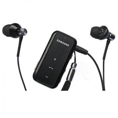

Messagepar JEFFSTAN » Lun 13 Mar 2017, 13:31
Pour la connexion BT tu branches tout simplement un kit BT samsung ou autre qui accepte une prise jack que tu laisses alimenté par le PCM et roule ! :cool:
C'est ce que je fais dans la maison de campagne avec un petit système 2.1 portable et c'est le top ! :cool:

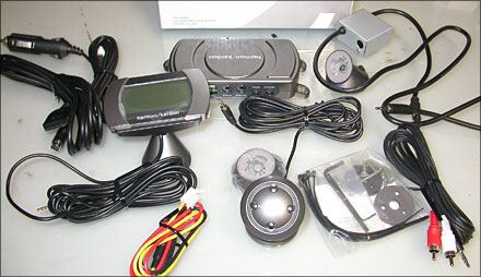

Messagepar mavmax » Lun 13 Mar 2017, 13:45
rigged52 a écrit:Les photos avec et sans capot
Le fichier joint IMG_20170313_080246.jpg n’est plus disponible.
Moi j'avais ça de chez harman kardon une marque de plutôt bonne qualité audiophile.
Et même à 200€ la qualité de la connexion fm sur l'antenne n'est pas au rendez-vous.

Sinon, pour les gens qui demandaient le comment des connexions du modulateur, c'est assez simple, il me semble :
Antenne : le cable d'antenne auto entre dans le modulateur et la sortie d'antenne du modulateur entre dans l'autoradio. C'est en série. Prévoir des adaptations de prise antenne au besoin, rien de méchant.
Alim : il faut repiquer l'alim principale de l'autoradio, 12V et masse : quand l'autoradio marche le modulateur aussi, sinon, tout est coupé.
Cinch : bah oui, votre ipod il sort la musique sur un mini-jack ; chez Carrouf il y a tous les câbles nécessaires, Cinch d'un côté et mini Jack de l'autre, dans la bonne longueur pour aller du modulateur juste qu'au fin fond de votre accoudoir.

Messagepar rigged52 » Lun 27 Mar 2017, 12:51
Alu,
le modulateur, le retour.
Rien d’intéressant malheureusement. La prédiction de Mavmax s'est révélée exacte : le son est pourri.
Autant mon 1er exemplaire faisait son office, autant le 2ème a au moins 2 soucis :
1. le niveau de sortie est bien trop faible. Il faut pousser l'ampli à fond et du coup on a un souffle électronique provenant tant du modulateur que du PCM, très agaçant dans les silences entre 2 morceaux.
2. il n'est pas possible d'écouter le modulateur puis de cliquer sur RTL pour écouter la station. Quand le modulateur est on, c'est comme si le PCM n'avait plus d'antenne. Pour écouter RTL, il faut couper l'alim du modulateur.
Moralité 1 : mon 2ème exemplaire est cramé quelque part.
Moralité 2 : il faut en acheter au moins 2 pour avoir une chance de trouver un modulateur fonctionnel ou, peut-être, acheter du main stream : Pioneer fait un boîtier tout à fait comparable sauf pour ce qui est du prix.
Pour les ceusses qui voudraient tout de même tenter j'ai fait des photos. Dites moi.

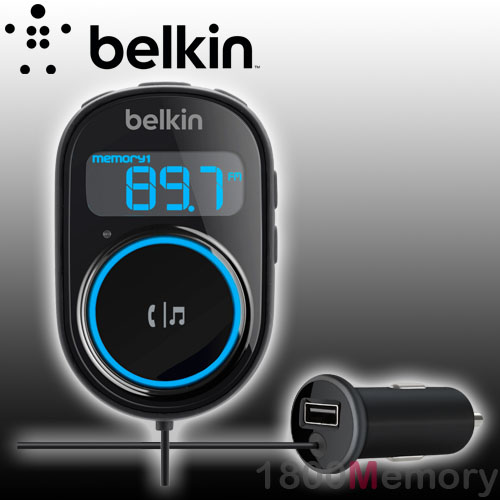

Messagepar JEFFSTAN » Lun 1 Mai 2017, 13:25
J'en ai un à vendre à très bon prix et très performant si vous voulez, je ne m'en sers plus depuis que j'ai le 7" android ! :wink:
J'avais pris le plus cher sur amazon donc 65€ livré, il n'est plus vendu en neuf sur le site donc je pense qu'à 35€ fdp je peux faire un heureux ! :wink:
https://www.amazon.fr/Belkin-F8M117cw-m ... n+F8M117cw
Let me know :wink:
PS : J'ai ouvert un post à l'époque sur le sujet : post459329.html?hilit=transmetteur#p459329

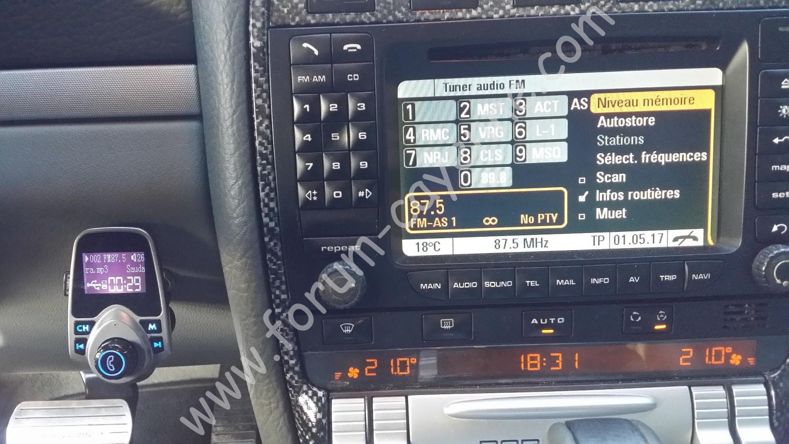

Messagepar Jose » Lun 1 Mai 2017, 18:41
Je ne l'ai pas mis à cet endroit JB.
J'ai installé une prise allume cigares à gauche du PCM de manière à avoir le transmetteur sous la main et sous les yeux.

Messagepar JEFFSTAN » Lun 1 Mai 2017, 19:36
jblr83 a écrit:Merci José, c'est nickel comme ça ! :bravo:
Mais peux-tu me dire si tu peux le brancher sur la prise sous la clim ? À mon avis ça ne passe pas, si ?
Celui que j'ai a vendre passe sous la clim et laisse une prise usb de dispo :wink:
