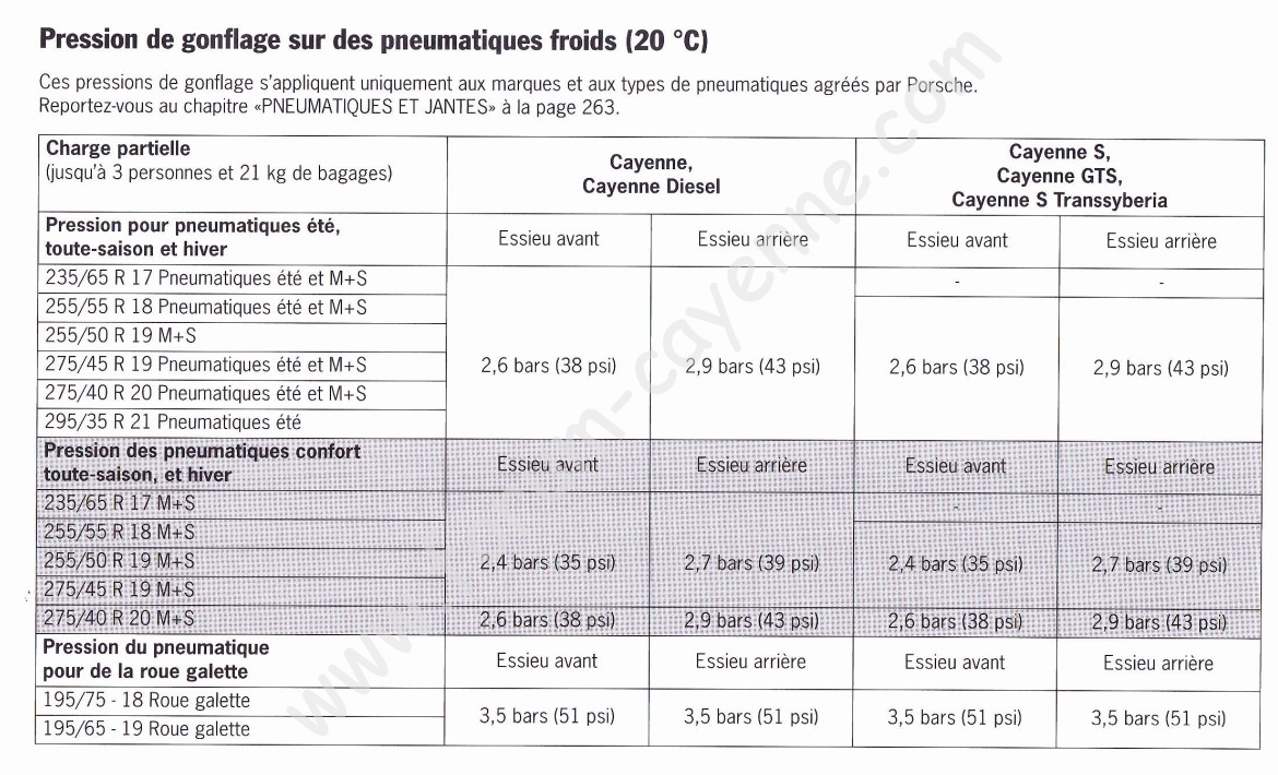

Et d'ailleurs le manuel...

Fermat a écrit:Et d'ailleurs le manuel...
Le manuel ne donne pas de différence de 0,2 bar en moins et précise bien été comme hiver :??:
Il y a une différence uniquement avec les pneumatiques dit "confort" que veut dire "confort" ? ...

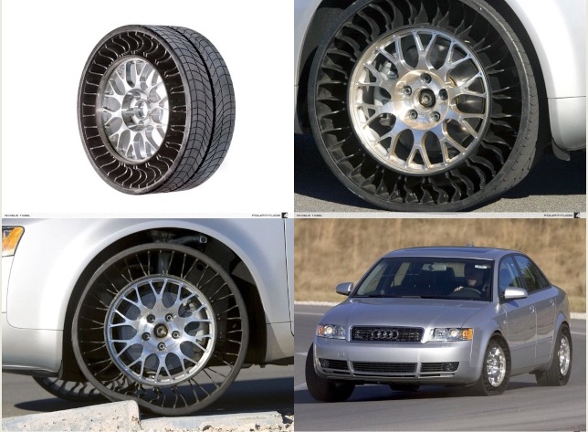

Bon si tu avait encore quelques doutes :
Ces pneus n'ont pas besoin d'être gonflés et sont prévus sur le marché dans très peu de temps.
Pensez à l'impact sur la technologie existante:
A plus de pipettes
B plus de compresseurs aux stations service
C plus de kits de réparation
D plus de pneus à plat
Ces photos ont été prises à l'usine Michelin de Caroline du Sud.
