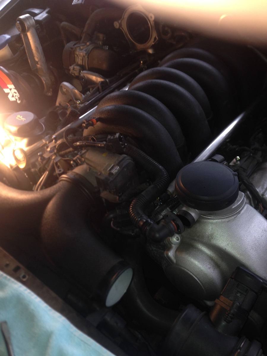

Messagepar christ77000 » Dim 23 Fév 2014, 01:10
donc voila avec quoi ma journée pluvieuse a été occupée
dur dur pas " mécaniquement " mais plutôt en terme de temps passé et demontage/remontage
demontage des pompes
de la rampe d'injecteurs la vis du fond coté gauche bonjour la galere
eh oui ce sont bien celles en plastoc
le liquide est bien la malheureusement
boitier support calors.. bien plein
vue d'ensemble du carnage
boitier du calors...
Modifié en dernier par christ77000 le Dim 23 Fév 2014, 01:32, modifié 3 fois.
presentation-t9487.html
Maintenant il a ce bruit la
christ77000
Messages: 1376
Enregistré le: 5/09/13
Cayenne: Cayenne V8 S
Couleur: GRIS SIDERAL
Messagepar christ77000 » Dim 23 Fév 2014, 01:26
suite
Sciage de cette grosse durite qui est sortie en petant des 2 cotés
donc il a fallu enlever les 2 inserts restant a la pince et marteau
insertion de la douille et des joints ++ graisse
Pose de la grosse durite (celle qui était cassée a la base)
pose des 3 petites durites facile mais apres demontage du support calors...
Lot de vieilles durites
Pour le kit durite prenez vraiment l'ensemble (meme la durite de purge, un raccord en demontant c'est serti donc pas facilement reparable)
ne pas prendre éventuellement : :lol:
support plastique haut et bas vis tenant cet ensemble (déjà existant sur le 955) :shock:
Par contre apres le nettoyage du boitier papillon qui était sale de chez sale
le PASM s'est mis au tableau de bord et le regime moteur était du grand n'importe quoi :??: :??:
Apres avoir roulé quelques kms le mal est passé et tout est revenu dans l'ordre ce soir
Merci a Engineman et DSC pour les tutoriels ca aide vraiment bien. :master: :master:
Un grand merci a mon copain Francois pour son aide plus que precieuse (au cas ou en lisant ce message :drink: :drink: )
