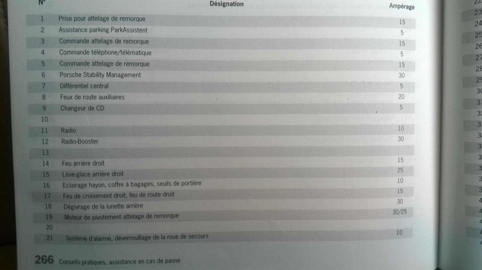

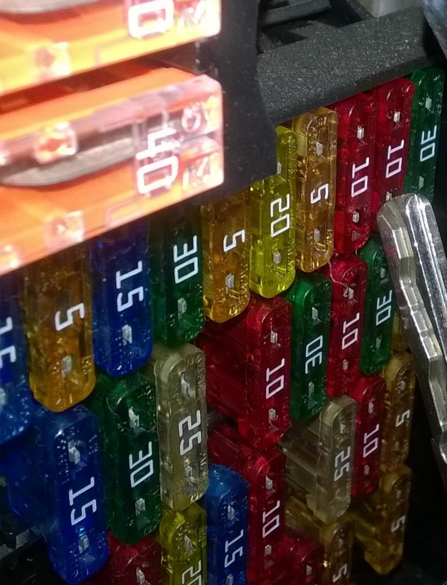

Un truc con à essayer pour ton pcm, une fois j'ai eu ça, tout fonctionnait mais sans son, j'ai simplement retiré le fusible n'11 coté passager (10amperes) puis je l'ai remis et ça a remarché aussitôt, remplace par un fusible neuf depuis et ça n'a jamais recommencé...
Ca parait trop simple pour être ça mais ça a marché sur le mien...

Ce n'est pas plutôt le fusible n'9? Le 11 c'est un 30 Ampère... Je viens d'essayer de changer le N'9, toujours pareil... Mais merci quand même du conseil...

Non c'est bien le n11 a gauche du 30 ampères (attention il reste un emplacement a droite du 30 ampères)

Oui, tu as raison, c'est moi qui lisait mal.. Je viens de vérifier celui du chargeur, celui du téléphone, celui de la radio... Tous sont bons.. J'ai même un fusible dans le coffre, certainement pour l'ampli, bon aussi...
