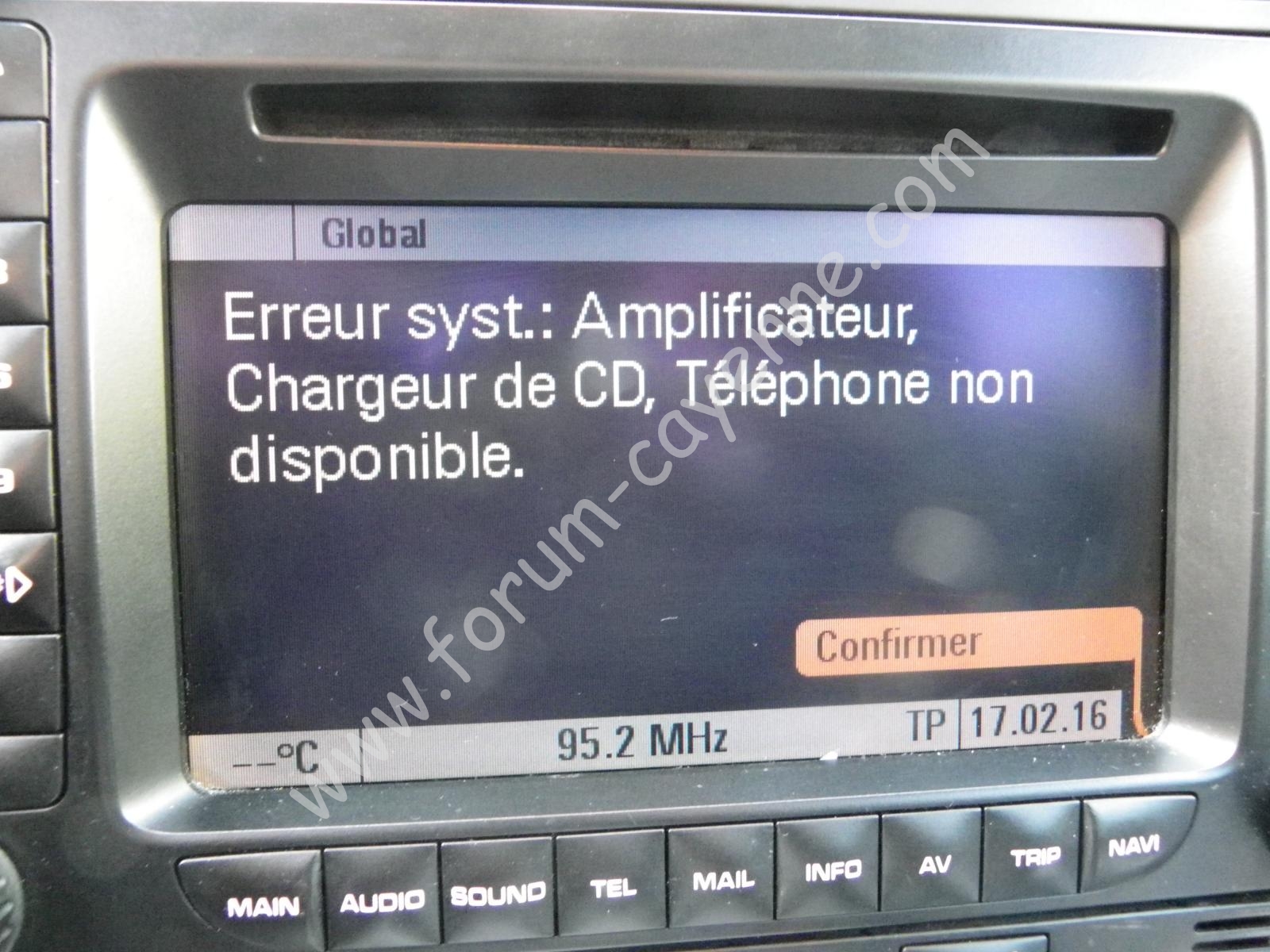

Bon, après avoir laissé débranché la cosse devant le siège toute la nuit pour mon problème de PCM, toujours le même problème... Rien ne fonctionne a part le GPS...
Je ne vois plus de solution...

Messagepar cayann » Mer 17 Fév 2016, 10:29
Bonjour superbe ton cay as tu essayés le reset 1 4 8 je crois regarde le tuto

Messagepar jon83136 » Mer 17 Fév 2016, 10:37
Merci Yann,
Oui, j'ai essayé 148, contact mis, sans contact, moteur tournant et a l'arrêt... J'ai essayer ton tuto reser électronique qu'il y a dans ta signature... Mais rien.

Messagepar cayann » Mer 17 Fév 2016, 11:00
As tu sorti le pcm du tableau bord
Messages: 17759
Re: Présentation de mon Cayenne S
Messagepar jon83136 » Mer 17 Fév 2016, 11:10
Oui, j'ai débrancher les fiches de la fibre, tout rebranché, mais rien.
Je n'ai pas encore rouler depuis que j'ai rebrancher la masse ce matin, peut être qu'en faissant un peu de route ça peu revenir, mais j'ai un doute...

Messagepar mavmax » Mer 17 Fév 2016, 11:43
Tu as un Pcm 2 ou 2.1?

Messagepar Cedro06 » Mer 17 Fév 2016, 12:00
Je vois que tu as un kit mains-libres Parrot. Est-ce que lui fonctionne?
Tu peux essayer de le déconnecter en débranchant l'alimentation au niveau de son boitier (bleu), je pense qu'il est derrière le PCM ou en desous. Ca m'est arrivé une fois que le mute reste bloqué sur mon autre véhicule.
A tenter meme si je pense plus, comme l'on dit certains, à un problème sur la boucle optique.

Messagepar jon83136 » Mer 17 Fév 2016, 12:07
C'est un pcm 2.
Oui, le kit parrot fonctionne, ce qui est étrange puisque qu'il passe par les haut parleur... Quand j'ai retiré l'ecran, j'ai tout débranché, mais rien de mieux... :mur: :mur: :mur:
voilà le message affiché sur l’écran du pcm:
Merci à tous de votre aide, je me décourage...

Messagepar jon83136 » Mer 17 Fév 2016, 12:48
J'ai trouver le boîtier bleu du parrot, mais vu l'accès de merde, impossible de le débrancher...
Par contre, j'ai refait le code 148, le PCM a mis au moins 5 minutes a faire le reset, mais même après, toujours le même message d'erreur.

Messagepar jon83136 » Mer 17 Fév 2016, 12:53
Correction, je viens de trouver le hp du parrot, il ne passe pas par le PCM, c'est pour ça qu'il marche!!!

Messagepar super523 » Mer 17 Fév 2016, 13:32
Ça sent le PCM avec problème la malheureusement

Messagepar jon83136 » Mer 17 Fév 2016, 13:39
Il marchais bien, et d'un coup, plus rien...
