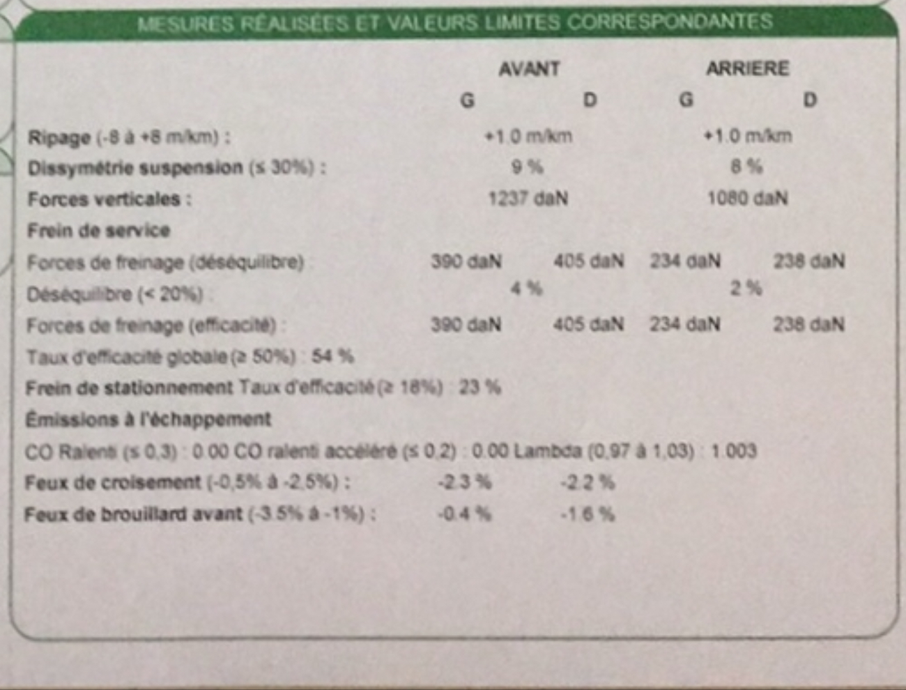

Voici les valeurs du CT passé au mois d’aout 2018 pour mon Cayenne S de juillet 2010.

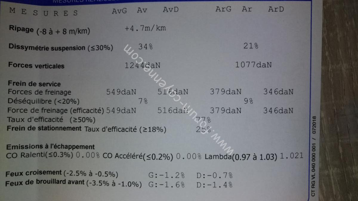

voici le mien réalisé le 08/08/18 pour mon cayenne un 4.8l S venant d’Allemagne

Merci Clins pour tes valeurs

Merci 996 Strada pour tes valeurs :wink:

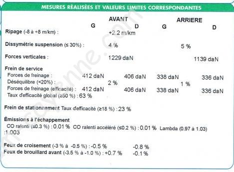

J'ai reçu une conformité partielle de Porsche France. Champs de retrovision, pollution, plaque constructeur.
Tous les éléments sont ok mais c'est la pollution qui pose souci. Les Cayenne Europe auraient une pompe à air et des sondes sur les Collecteurs. Pour Porsche il faut changer la partie avant de la ligne en plus sans aucune certitude que ça fonctionne ! J'ai quand même pû passer mon CT et le comble est que les valeurs sont dans les normes

Je te confirme que tous ces éléments sont au normes européennes. J'ai le certificat de Porsche sur ses éléments. La problématique est la pollution. Alors que si tu regardes mon CT je suis quasi dans les valeurs des autres CT européens.
