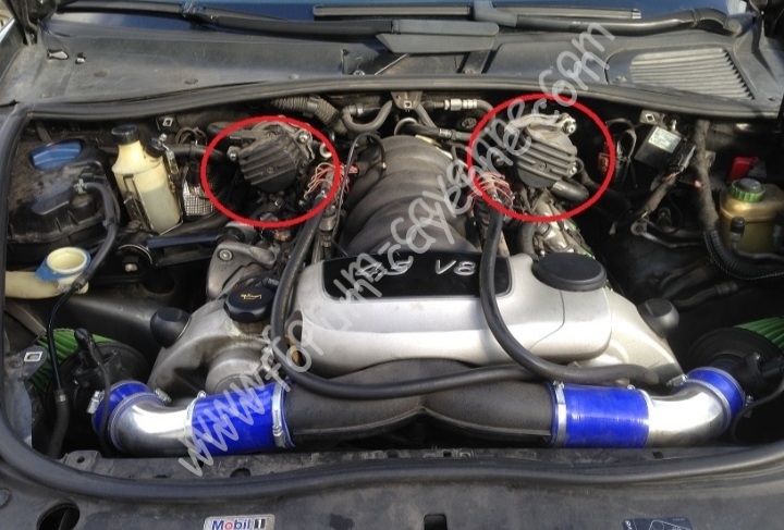

Salut à tous,sur mon cay 4,5 v8 turbo j ai l1 ou 2 pompes secondaires qui s’allume très souvent trop a mon goût.
Il me suffit de passer en marche arrière ou rester au ralenti après roulage et elles ce rallument et tournent longtemps
Il me faut maintenir une faible accélération pour les ou l’arrêter
Il me semble que j’en ai toujours 1 sur les 2 qui s allume
Qu’en pensez vous?

Ce sont les pompes à air secondaire.
Elles servent à faire baisser la pollution en injectant un excès d'air dans l'échappement principalement à froid.
Donc si elles démarrent à chaud c'est qu'il y a un problème de capteur quelque part.

Et du coup qu'est ce qui peut causer ses déclenchements intempestifs ?

Ce que tu décris ressemble bien à un fonctionnement anormal des pompes à air secondaires. Normalement, elles ne s’activent qu’au démarrage à froid pour réduire les émissions, et doivent s’éteindre après quelques minutes. Le fait qu’elles se rallument à chaud (ralenti, marche arrière, etc.) est plutot inhabituel.
voici quelques pistes à vérifier
quand les Capteurs de température sont défectueux ils envoient une mauvaise info au calculateur, ça peut provoquer un déclenchement inopportun.
les Soupapes de commande des pompes ou relais qui restent partiellement ouvertes.
quand les Durites ou clapets anti-retour sont fatigués, possible retour de gaz ou perte de vide.
Je te conseille aussi un bon diagnostic OBD avec un outil précis pour lire les paramètres en temps réel.
