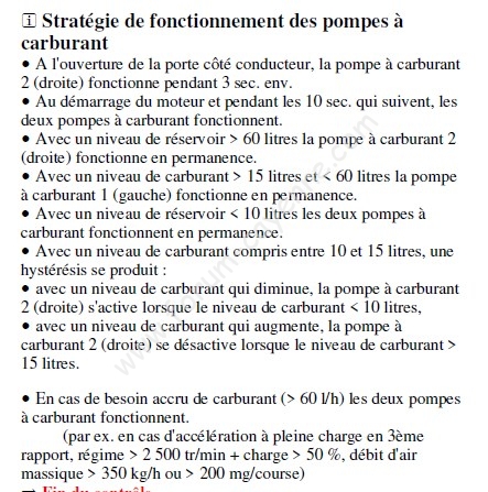

Tu sais quel pompe est lancer au démarrage ?
Pour que je fasse un test sur une seul pompe...

Messagepar ddada » Lun 23 Mar 2026, 15:06
Voilà :bye:

Messagepar Pippo21 » Lun 23 Mar 2026, 15:34
Ce qui pourrait laisser croire que ma pompe passager est fatiguée....
