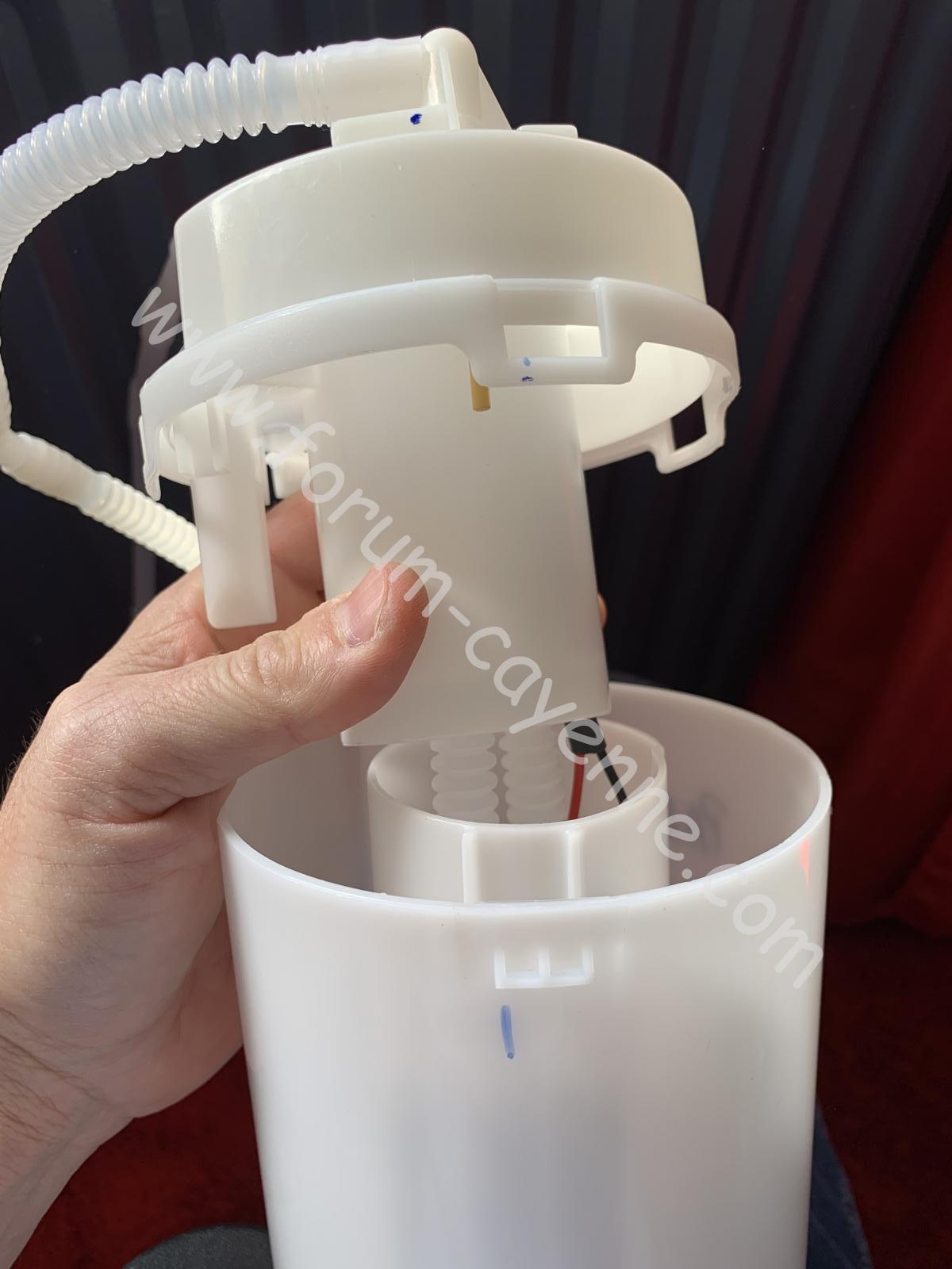

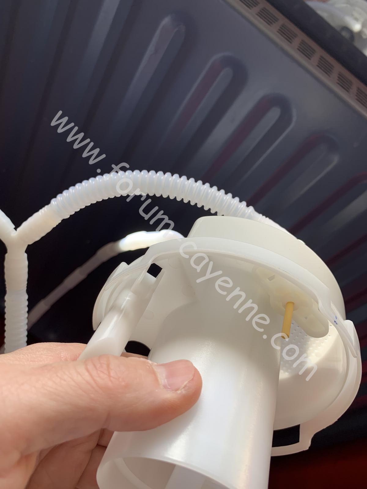

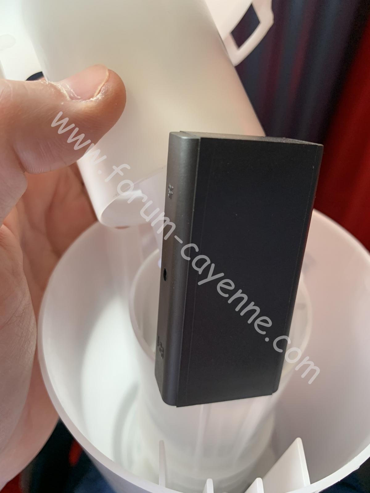

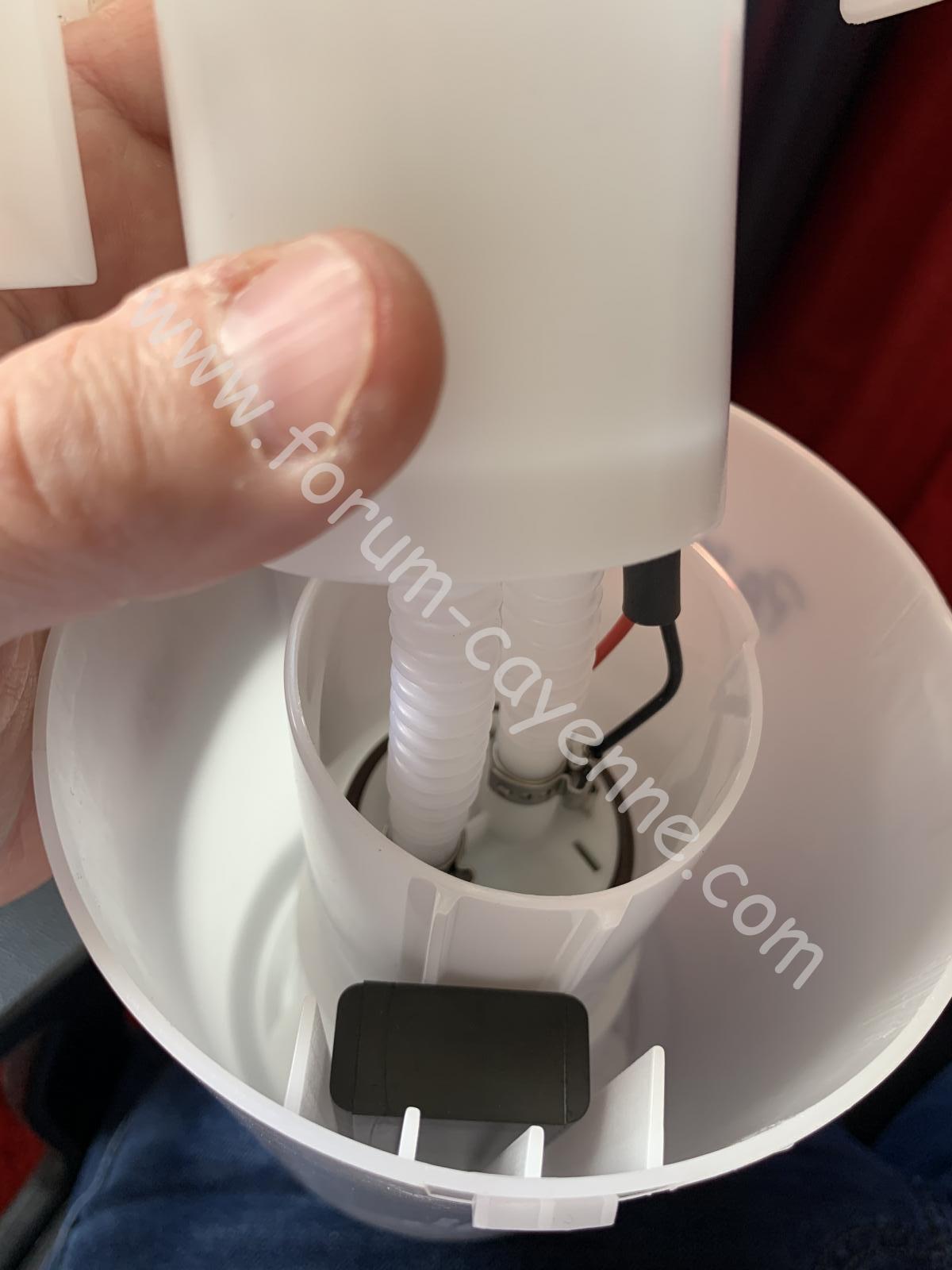

Pas faux, tu as entièrement raison, pas curiosité j'ai tenté un démontage de la pompe passager neuve que j'ai en stock
avec précaution, on peut dé-clipser la partie haute :
Et on constate un petit bloc de plastique noir (léger donc creux) et qui à la possibilité de coulisser
et on voit -sur le couvercle que j'ai dé-clipsé- un petit ''bitonnio'' marron qui vient obstruer le tuyau en ''Y'' en partie haute dès lors que le niveau de carburant fait remonter par flottabilité le petit bloc de plastique noir, je rappelle qu'on est sur la pompe qui gère le demi-réservoir côté passager.
Mise à part ça, le reste semble serti (notamment le moteur qui pompe).
Elle fait 1050 grammes (un peu plus d'1 kilo) :lol2:

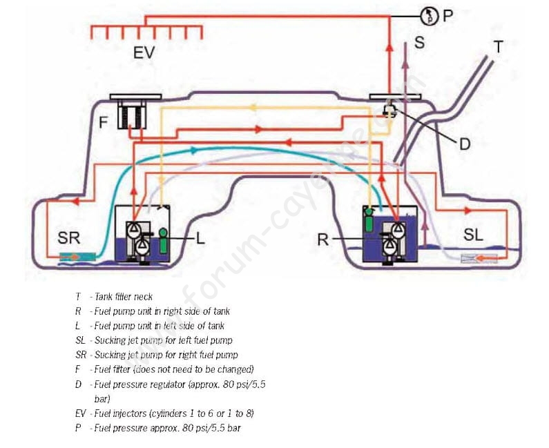

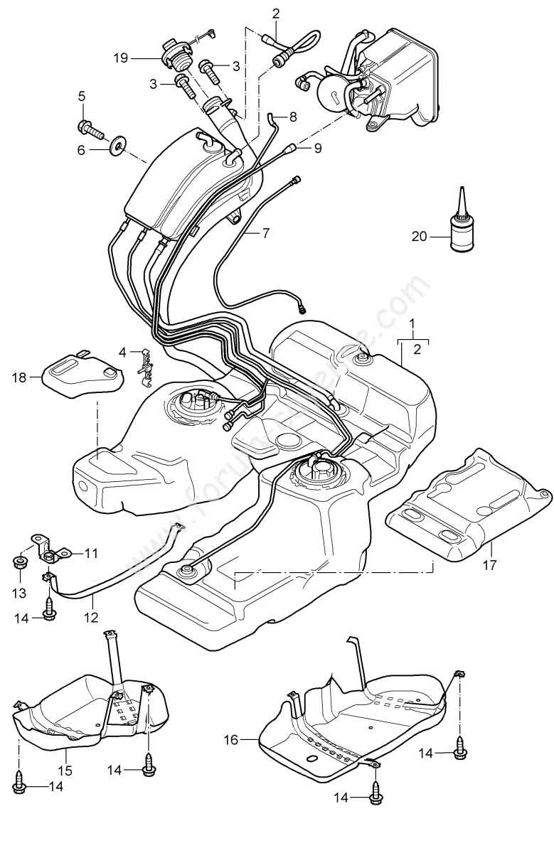

Question stupide sans doute mais pourquoi 2 pompes ? et pourquoi si la pompe conducteur lâche pourquoi ne pas laisser la pompe passager fonctionner en retirant le fusible?
kihal29
Messages: 91
Enregistré le: 2/06/19
Re: pompe a carburant
Messagepar christiang78 » Mar 22 Sep 2020, 11:19
Regarde la forme du réservoir, celui-ci passe au dessus de l'arbre de transmission et donc a cette forme un peu tarabiscoté :lol2:
avec un schéma en coupe sur les différents élèments et leurs fonctionnements avec des niveaux différents de carburant dans chaque demi-réservoir.

Merci pour ces infos je dormirai moins bête ce soir, je pensais qu'elles n'étaient pas sur le même niveau

Après, en cas de panne, enlever le fusible de la pompe numéro 1 est une solution.
Ça évite un remorquage.
