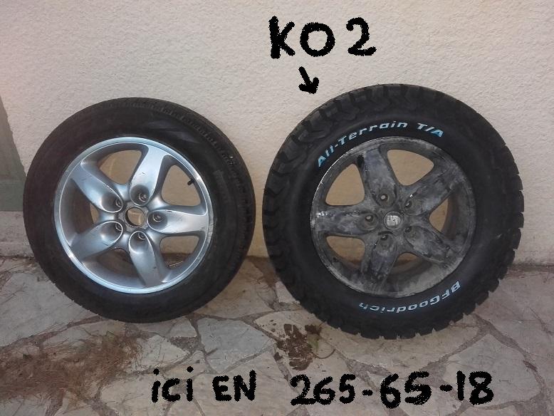

Messagepar CARRERA » Jeu 22 Oct 2015, 17:00
Je pense que c'est celui-ci
BF GOODRICH KO2
Re: Pneus (et jantes) TT
Messagepar Atomic Lutin » Jeu 22 Oct 2015, 17:12
Vouiiiii celui-ci même
Messagepar CARRERA » Jeu 22 Oct 2015, 17:25
Je ne vais quand même pas nettoyer les jantes de Jean Phi :lol2: :lol2: :lol2:

Messagepar Atomic Lutin » Jeu 22 Oct 2015, 18:11
http://www.bfgoodrich.fr/fr/gammes/Gamm ... up-KO2-sup
Peu de tailles, une seule en 18" (celle de jean phi)

Messagepar jean phi » Jeu 22 Oct 2015, 20:44
CARRERA a écrit:Je ne vais quand même pas nettoyer les jantes de Jean Phi :lol2: :lol2: :lol2:
:lol: surtout que je les aime sales. ! :houpla:
Messagepar jean phi » Jeu 22 Oct 2015, 20:51
Et oui, je suis étonné que le 18 p ne monte pas sur un turbo , même de 2009 ? Celle que la photo ( mes jantes ) provenait justement d'un turbo...
Les étrier 957 / 955 sont différent ?
Sinon pour les pneus à usage dans le sable, je te conseil le profil type Bf Goodrich AT Ko2, mais sinon tu peux voir en effet du coté de général grabber AT2, j'en étais satisfait, et je crois qu'il lefont en 19 p et 20 p...

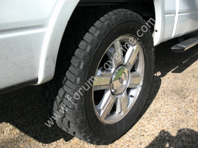

Messagepar boioxb » Jeu 22 Oct 2015, 21:16
Chez cooper t'as celui-la en mixte 50/50 en 255/55R19
http://www.coopertire.fr/tyres/high-per ... r-zeon-ltz

Messagepar boioxb » Ven 23 Oct 2015, 18:32
Désolé je n'ai aucune idée si le diamètre extérieur va gêner
en revanche pour moi ce sont bien des 50/50 le dessin est très agressif :smile:
