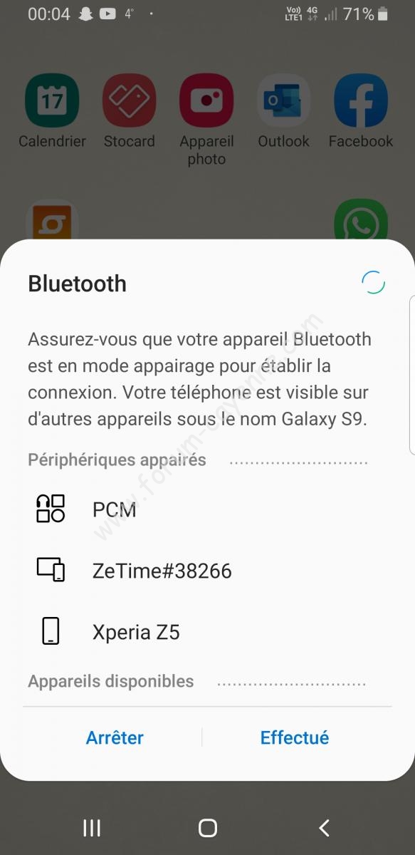

Messagepar Snuck74 » Sam 17 Avr 2021, 00:11
Voici ce que j'ai quand j'active le bluetooth sur mon téléphone
Messages: 4122

Messagepar pmc77 » Sam 17 Avr 2021, 09:57
Snuck74 a écrit:Voici ce que j'ai quand j'active le bluetooth sur mon téléphone
HEllo
Oui j'ai bien ça sur mon iPhone, je peux transmettre de la musique via l'option (AUX BT), ça marche nickel
Mais j'ai toujours le message blue en bas a gauche PHONE non disponible quand j'appuie sur PHONE
alors que j'ai bien l'option 9w5 ( prépa pour téléphone mobile ) qui permets d'appairer un mobile via bluetooth pour la fonction PHONE du PCM
Je n'y comprends rien....
