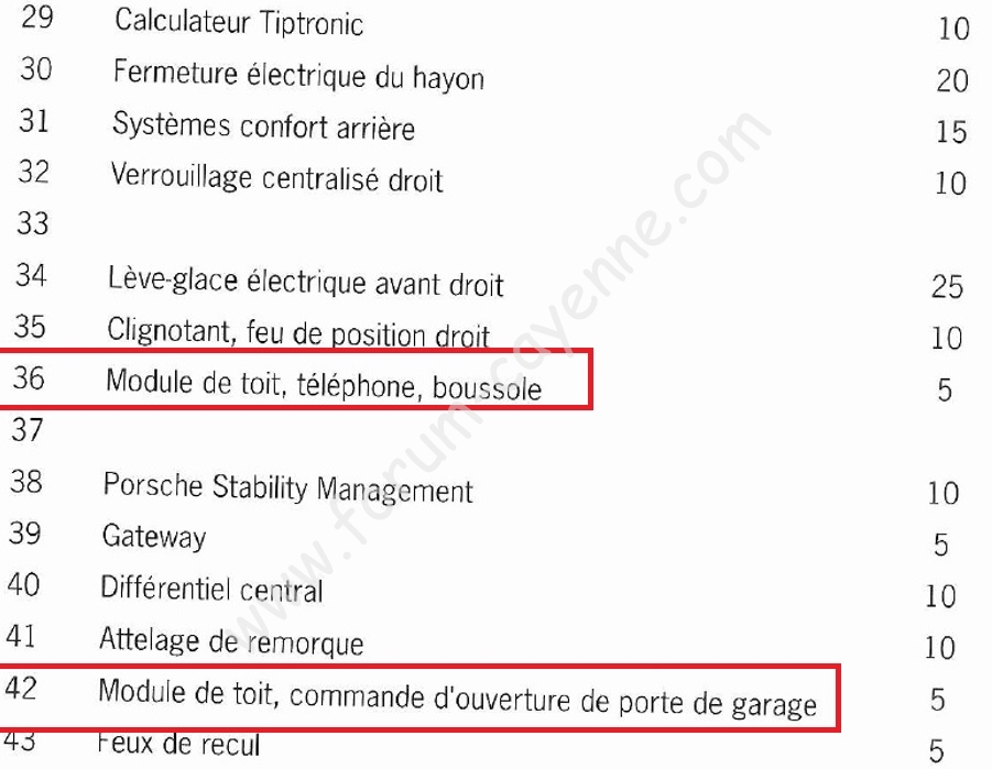

Lun 31 Jan 2022, 12:18
Ces 2 fusibles testés ? (boite à fusibles côté passager)
fusibles de toit.jpg (115.09 Kio) Vu 1978 fois

Lun 31 Jan 2022, 21:26
Tous les fusibles y sont et sont bons.
Pour les relais, il y en a t-il d'autres que ceux sous le capot moteur ? Comment les tester ?
