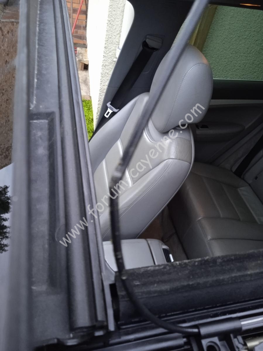

Par contre j'entends un clac quand il s'ouvre, et j'ai remarqué que sur ta vidéo Tacosse ( encore merci ! ) que tu as deux petites ailettes en plastique sur le déflecteur qui se rabattent au tout début. Sur le mien non, et en regardant de plus près les câbles des 2 côtés sont sectionné ! Donc ces 2 petits machins ne peuvent se rabattre ...... :cry2:
Hormis cela , le toit cafouille un peu ... mais j'ouvre , c'est très agréable :cool:
Par contre pour le fermer correctement c'est plus galère :non:
Donc question simple pour les experts : Est ce que les 2 câbles qui relient le déflecteur sont changeables ? Facilement ? ou pas !

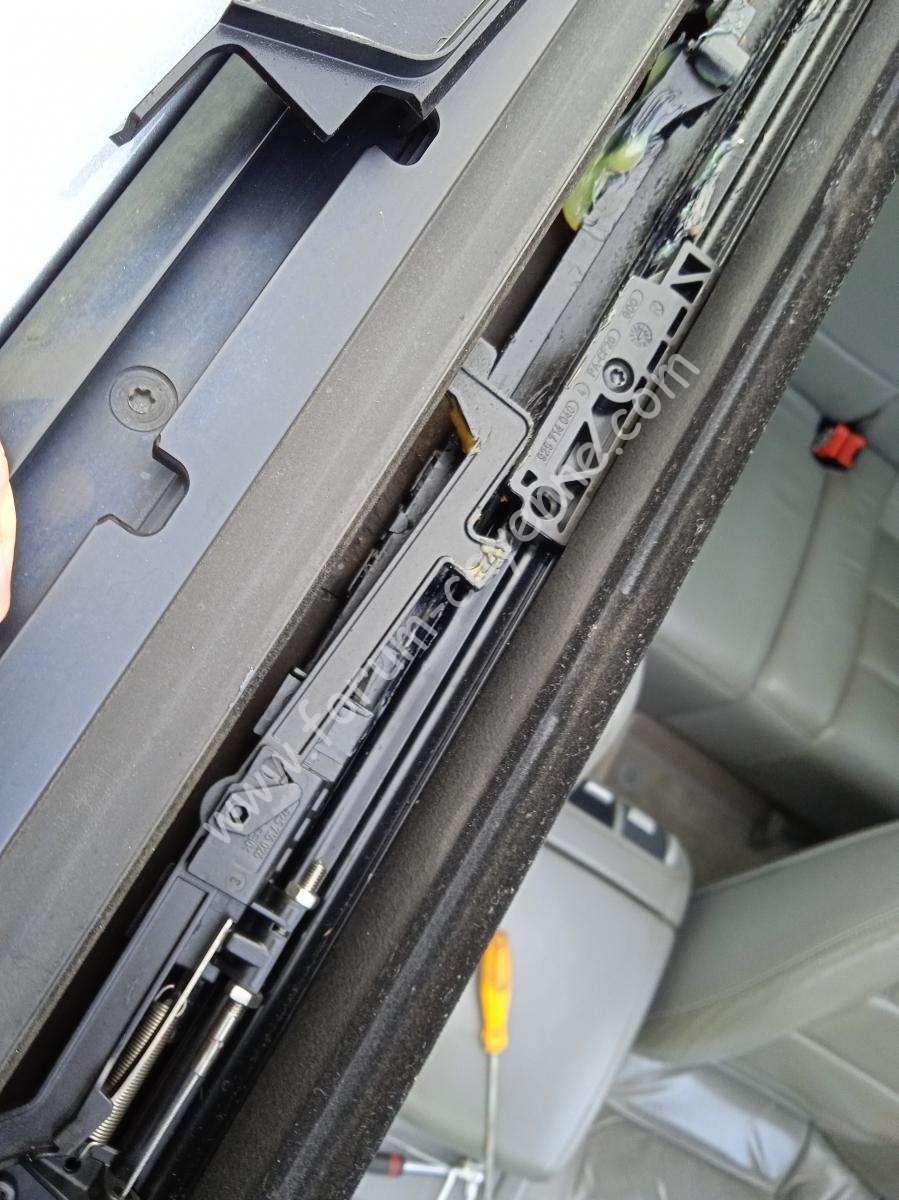

Messagepar nico27 » Dim 21 Mar 2021, 20:09
Bonsoir ,
alors je suis toujours sur mon toit :cry2: !!!
en regardant la vidéo , les petits déflecteurs sur le mien ne bougeaient pas.
Voilà le coupable ...
La gachette qui tire le cable de ces déflecteurs etais sortit de son logement ...
La il est bien positionner ! Pour y avoir accès il faut retirer la petite plaque en plastique qui est tenu par des clips .
Si vous avez un problème a l'ouverture et que sa fais des "clacs " .. sa viens surement de la .
Chez moi on voit que le cable est abimé ... sa pose problème a la fermeture du toit , le déflecteur a du mal a reprendre sa place . :cry2:
Sinon mon toit fonctionne maintenant très bien ! :bleble:

Messagepar cayann » Dim 21 Mar 2021, 20:11
Bonjour, génial et merci pour les photos.
