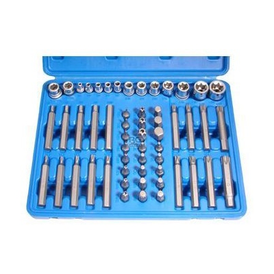

Je cherche à me procurer rapidement un coffret d'embout XZN, car dans les nombreux Tutos du forum, j'ai cru voir qu'il y avait ce type de vis un peu partout dans le véhicule.
De quelle taille mini et maxi a t'on besoin pour le Cayenne, j'ai vu des coffret allant de M4 à M16, d'autre allant de M5 à M12.

Je ne saurais pas répondre précisément à ta question mais il me semble que plusieurs ici ont pris le petit coffret chez Norauto.
Re: Outillage spécifique
Messagepar scoommy » Mar 16 Aoû 2016, 00:58
Oui je pensais à celui là qui va jusqu'au 16 : https://www.norauto.fr/produit/kit-de-8 ... Name=48217
Messagepar Taxicayenne » Mar 16 Aoû 2016, 11:49
Oui celui-ci est très bien et suffisant pour le Cayenne :bye:

Messagepar scoommy » Mar 16 Aoû 2016, 11:57
Merci Taxicayenne,
Je viens de rentrer de chez Norauto, il n'était pas en stock, du coup j'ai pris celui ci https://www.norauto.fr/produit/boite-de ... 00lruRqbPB
J'espère qu'il ne me manquera pas le 14 et le 16... :oops:

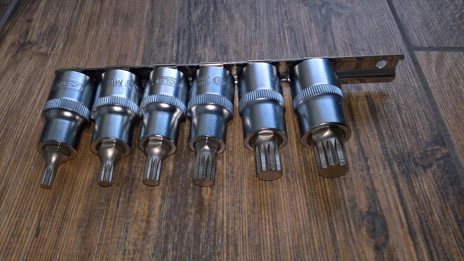

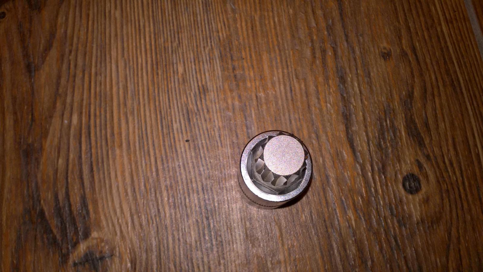

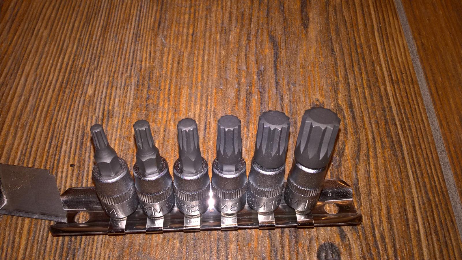

Messagepar vinz74 » Jeu 24 Aoû 2017, 21:39
voila a quoi ressemble de plus prés du xzn =
