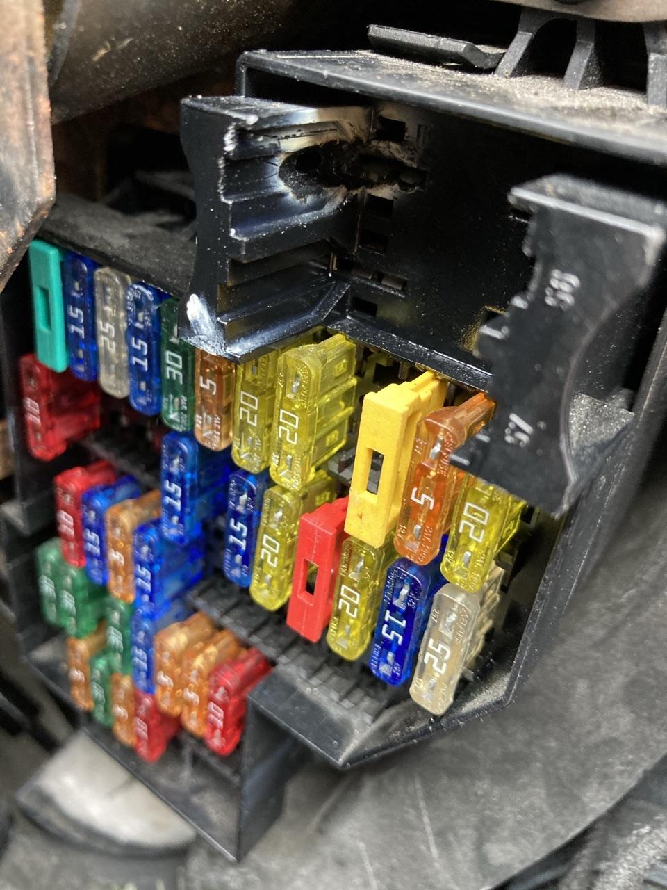

Par contre j’ai découvert quelque chose qui ne me plait pas trop au niveau du gros fusible de 40A coté conducteur :
Ça a chauffé sévère ici :roll: quelqu’un sait à quoi sert ce fusible ?

Si la tension de batterie remonte lentement(trop lentement) tu as peut être ce cas de figure (j'ai cherché une alarme ABS au démarrage, sur une audi à cause d'une batterie faiblarde, assez longtemps !!!! ), le bloc commodos ne dialogue plus, car la tension est inférieure au minimum qu'il accepte pendant un certain laps de temps et ça revient quand la tension remonte.
Comme te l'as suggéré engineman, l'ampèremêtre va pouvoir t'aider à localiser le consommateur défaillant.
Je pense que tu peux oublier les relais fatigués (je ne dis pas que c'est impossible, juste improbable), les contacts peuvent en effet se dégrader mais c'est vrai lorsqu'ils doivent commuter des charges fortement inductives (moteurs élect. bobinages), le problème étant bien connu, ce sont souvent des transistors de puissance qui font ce travail aujourd'hui.
Enfin je jetterai un oeil au verrouillage du neiman, qui lui doit être un électro-aimant, donc gros consommateur, j'imagine qu'il y a un microswitch pour indiquer la position verrouillée/déverrouillée. Si un de ces micro switch est HS, peut être que ça reste alimenté pour verrouiller le neiman en permanence ?
Je vais regarder dans les plans du piwis pour voir si je trouve des trucs intéressants....
Re: Nouveau souci électrique, comodos et volant
Mar 27 Oct 2020, 18:24
Salut Tof,
En fait depuis hier ils ne fonctionnent plus du tout, même après 50 km...
En effet avant, tout revenait progressivement mais un peu lentement, genre les premiers clignotants étaient plus « longs ».
Il m’est même arrivé d’avoir un temps de réponse entre le moment où j’enlève les pleins phares avec le comodo, environ 2/3 secondes.
En effet ça pourrait faire penser à une batterie tellement HS qu’il fallait un peu de temps pour la charger grâce à l’alternateur et alimenter ce boîtier.
Mais cette théorie tombe maintenant à l’eau car mes 2 batteries sont chargées à bloc et je n’ai toujours pas retrouvé ces fonctions. Le vcds n’arrive même plus à communiquer avec le module.
Je vais donc le changer, mais avant d’en commander un j’aimerai avoir la réf exacte dessus et pour ça je dois le démonter...
Et concernant la prise de tension, j’ai abandonné car je n’arrive pas à faire tenir correctement les embouts du multimètre là où il faut, du coup ça n’arrête pas de sauter et se réinitialiser. Ça m’a gavé.
Et en retournant chercher un truc dans le coffre, j’ai laissé un bout de crâne sur la serrure du coffre :roll: une hache se trouvait à portée de main, j’ai dû faire appel à une grande sagesse intérieure.
J’aime pô l’électricité.
